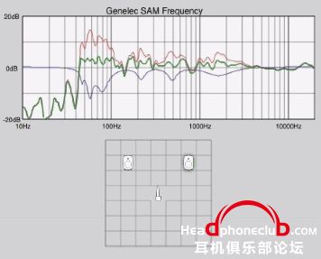

发表于 2017-4-7 01:33:49 | 显示全部楼层
真力小编被喊来回答问题了!
“真力8351在10平方书房听行吗??”
也许楼主这个问题背后,其实是以下这些顾虑……
1. 房间小,人离音箱太近了,声音还对吗?
2. 房间小、形状方、没做什么声学处理,低频发浑不开心…
第1个问题,感谢 jonathan8259 的说明,看官网的数据图表就是了~(见下图)
在听音距离的灵活程度上,8351 全同轴设计可以说完胜其他非同轴设计
第2个问题
,正如 amex 所说,小房间的中、低频问题最为普遍和难搞,听起来低频过量、发浑,而且掩盖了中、高频的细节,往往我们又没办法牺牲太多空间来做声学处理。
这时候真力的 “黑科技” 就派上用场了  →  一分钟看懂真力 SAM 技术
比起换房子、拆墙、装修来,这简直是最实际最可行的办法了…
先不多说啦,有问题再喊我吧,不定期过来解答;)
