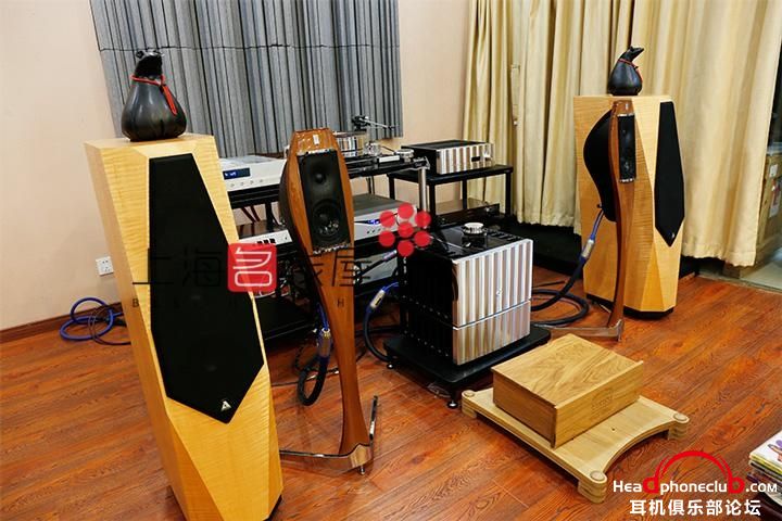

听过Ktema,令我难忘,再听Accordo,叫我心动。这次,朱先生又把我等找去,这次下的毒,是老大师Franco Serblin生前的最后一件作品Lignea。
有多毒?后头我们哥叁会一一告诉您。一个月前,治宇才去了趟巴洛克,记录第一对在台现身的Lignea 。一般书架喇叭多半是喇叭归喇叭,脚架归脚架,Lignea却是喇叭连著脚架(或者该称脚柱),两者一体不可分,仅需在脚柱底部装上V字形金属底板即可。
整个Lignea喇叭,看起来就像是一把倒立的鲁特琴,上头几乎没有直线,没有稜角,变化的曲线造型,让Lignea的姿态柔和优雅,好不美丽。箱体主要是一块前帐板兼脚柱,高约一米,在喇叭主体部位,背后则有一椭圆或橄榄状的箱体,箱体表面有波浪般的立体纹路。Lignea是低音反射式喇叭,反射孔就设于箱体背面,从反射孔看进去,可见到裡头似乎空无一物。「这裡面没有放置阻尼吗?」我拿著手机照著反射孔,边看边问。「对,因为Franco是以乐器理念来设计这对喇叭。」朱先生答道。
箱体形状看起来 23.jpg 像把鲁特琴,实际也是如此。其箱体裡面不像一般喇叭那样设置阻尼,您看过裡面铺设吸音棉的鲁特琴或吉他吗?如果有,那把琴声音肯定难听。但喇叭跟乐器不一样,发声原理不一样。乐器靠的是琴弦振动带动琴板振动,以致于琴箱产生共鸣,这样堆叠出来的声音,有基音、有泛音,就有自然的丰润感。喇叭不一样,喇叭发声是靠单体振膜推动空气,振膜动作时,除了向前推动空气,好产生我们听的见的声音,同时也会向后推动空气,因此会有背波。喇叭内部的吸音棉,就是为了处理这个背波,否则背波干扰,箱体跟著振动,声音就混浊了。但也有厂家不认为如此,只要藉由箱体设计,包括形状或结构的特别设计,就能让这些背波的振动,反而有利于声音表现。著名的Harbeth就是这般高手,日本的Kiso也使了这招。Franco同样以此手法打造Lignea,因此,它那形状特出的箱身,使用了坚固的实木製作,正是为了控制背波以及箱体的驻波,并且控制谐振。
两音路两单体的Lignea,将单体固定在一块金属帐板上,然后再将其固定于木质主支架上。这乃是为了利用不同的材质,以调谐不同的振动频率。Lignea用的单体也与其他两款不同,高音单体是一只27mm的丝质软半球高音,乍看之下与一般的高音单体无异,但细读规格,高频可上达36KHz,真是不可小看。高音单体开口处,有一圆滑平缓的浅号角开口,有助于高音的扩散;这个设计并不见于Ktema与Accordo;所以才说Franco真是厉害,每个喇叭,都是独立的产品,设计概念都不一样。中低音单体实在小巧可爱,直径只有110mm,换成英制,就是四吋低音。这个单体表面有一层coating,这可提供低音振膜相当的阻尼,并改变振膜的谐振。对声音也有影响,助于使声音更圆润厚实一点;实际听来,似乎确有帮助。
喇叭前障板就与两位哥哥一样,用上下两条金属横梁,固定住弹性编绳,叫声音不受到传统面网的拘束,又能展现一种半遮面的神秘高雅。製作细节相当讲究,木工的製作水准堪称精品等级,精緻到让人怎麽看都不忍下手触摸,总怕手一下去,就要令它蒙尘。喇叭支柱的底部直接固定在底部的V型脚架上,脚架向后张开,底部则以三角立地,三顶点下各有一尖锥著地。侧面望去,略带后倾的角度,让重心略向后收,这能使Lignea喇叭站的更稳。这道理就跟咱当兵时练习立正一样,脚掌在前打开45度,身体要微向前倾,以让重量平均分散在脚掌,这就能以站立更久。这些都是基本物理,道理颠扑不破,端看怎麽应用。
一般咸以为小喇叭就用小功率扩大机,但根据朱先生自开箱以来这一个多月的尝试,他觉得要让Lignea火力全开,实力尽显,扩大机功率还是少不了。真这麽难推吗?看数据,确实不好对付:83dB的灵敏度,这没什麽好惊讶的,喇叭小、单体小、箱体也小,唱歌当然没那麽大嗓。若想硬ㄍㄧㄥ,在大空间会比较勉强,再催音量,恐怕会超过单体线性工作范围,到时候,失真就出现了。如此看来,妥善搭配一个小一点的空间,才是Lignea用家的聪明之举。「3、4坪的空间裡,它的声音好的不得了。」朱先生如此说。
开箱日当天,朱先生用Electrocompaniet ECI3推Lignea,后来他越听越觉得不够好,于是改搭配同为EC的ECI 6DX,同样是综合扩大机,输出功率有125W(8欧姆),比起70W的ECI3自然游刃有馀的多。讯源则使用同厂的EMC 1。现场的线材均为法国ASI,Lignea上黏贴有少许ASI的调音木块,至于空间处理则不在话下。「听音乐不是只有器材,一定要考虑『盒子』;盒子大,就用大喇叭,你用小喇叭,就是没力;盒子小,你还用大喇叭,那就自找麻烦。空间选对,然后好好处理,就算空间条件不佳,例如我这房间牆面都是软的、空的,不是硬牆,但是好好处理,声音还是能够让人满意。」朱先生所说的「盒子」,就是聆听的空间。

Lignea小的出奇,也美的冒泡。这裡我说的美,是指著声音说的。
它具有非常高染力的人声表现。朱先生播放的第一张CD,新宝岛康乐队的歌曲,就充分显现出那鲜活无比的人声。歌手的声音密度很好,而且有厚实感。或许这特色有部分来自于扩大机,但喇叭本质若没有好的声音密度,扩大机再怎麽变,也变不出来。歌唱时声线分明,不同歌手的发声形体很明确。在听「越来越爱你」电影原声带的第10轨,声音密度够好,男声演唱就显得尤其鲜明,而且从轻吟到高歌的起伏变化也处理的相当到位,歌手唱到激昂处时,声音能量衝出,随后带起现场观众的惊呼喝采,把音乐中的情绪整个带将出来。在「The Boy’s Life」电影原声带中有许多爵士老歌,第一轨就是纳金高的名曲「Smile」,他那浓厚抒情的嗓音,充满磁性,厚实温暖,却又不过头,没有丝毫臃肿感,呈现出一种精壮的体质,在绵密的弦乐陪衬下,显出万种老时代的迷人风情。
6_看图王_看图王.jpg 朱先生后来又放了张「超级大国民」原声带,内中一段主角站在墓碑前的口白,具有高度的写实感,背景裡浙沥沥的雨声、风吹叶梢的骚动、雨中行进的脚步声,无一不清楚,衬出了整个画面,主角说著说著,不禁哭泣起来;我们在座几个人,虽然闽南语不太「轮转」,加上我等都没看过这部电影,不能完全掌握台词意义,却因为这真实的情境,不免随著剧中人的情绪跟著动容感怀。Lignea的人声表现力,真是容易引人入胜。
中音不但密度好,而且具有相当的解析力。一旦中频清晰,声音就具有相当传真度,更利于我们欣赏音乐之美。听「邮差」的电影原声带,当中手风琴演奏时的音质真好,而像真度高。手风琴是透过风箱拉动,引入空气好振动簧片发声。在播放主题曲时,我能听见那簧片振动的质感,而且风琴声相当活生,像是从画面裡蹦出来的似的。是的,就是这样活生,也因为这种高度的活生感,现场录音的就更有现场氛围。听Eric Clapton的亚伯特音乐厅现场,开头的合成器序奏,带出一种迷濛气味,随之导入的是吉他,然后,鼓也进来了、贝斯也进来了,现场观众听见熟悉的Wonderful Tonight,似乎难以按捺心中的欣喜,不禁叫出声来,但是,又知道不能破坏Eric铺陈已久的情绪,之后,Eric悠悠唱出「It's late in the evening…」,哇,真是厉害的现场。我听过更好的,比这音场更开阔,层次更清楚、乐器质感更好,Eric声音也更庞大鲜明,但是,Lignea这麽小,把这现场缩小了之后,还原出来,这般呈现功力,实在厉害。电吉他的音色变化,富有纹理和层次,合声音韵的明暗变化,打击乐的清晰明快,诸此尽都可圈可点。那透明度以及包围感,可以更好,但是这要求已经超过Lignea所能达到的极限。
播放起古典音乐,Lignea也展现出它的优雅气质,这本是Franco作品的特长。听西班牙作曲家Domènec Terradellas的小交响曲,巴洛克乐团虽然编制不大,但是却依然有动态,而且灵活多彩。巴洛克音乐就怕吵,而且,不但音响播不好会吵,乐团演奏不好也会吵。换言之,播放巴洛克音乐,要能展现缤纷色彩,还要能够耐听好听。Lignea颇能呈现这张CD录音精緻且华丽的一面,大键琴的轻灵感鲜明,且展现出清澈的纹理层次。在播放第五轨的歌曲时,可听见女高音纤柔而灵巧的歌唱,转音圆滑婉约,高音处亦见圆融润泽;低音弦乐衬在下头,虽然小Lignea没有太多低频,但是该有的延伸还是有,这就让乐曲维持著丰润质地。
更大一点的编制呢?朱先生放了张海菲兹的布鲁赫小提琴协奏曲,我能听见一定的乐团规模感,弦乐的厚实度不错,能把布鲁赫音乐中的那股惆怅和悲怆表现出来。只不过,比起先前听Accordo时,乐团规模和气势明显小了一点、弱了一点,但是Lignea才多大,巴洛克音响的空间对它来讲,实在太大,如果空间小一半,甚至只有这个空间的40%,我相信Lignea的表现会更杰出。回来讲海菲兹,海老可不是只有炫技,他的确拉奏速度快,但是每一个飞驰的琴音却又相当饱满扎实,这才是海老演奏迷人的地方。我听见的小提琴便是这样,在那厚实、饱满、绵密的琴音裡,一字一句诉说著心中的哀凄与悲凉,海菲兹拉起来,尤有种壮志未酬、英雄有恨之感。
Lignea不但能传真,还能传情,把音乐裡的神髓和情绪给剖露出来,别看它小,放在对的空间裡,它的美,让人流连。这裡,我说的不只声音,还有外型。
再看它一眼。
一开始,巴洛克的朱老板播放它的私藏CD给我们试听,音乐类型包罗万象,像是《新宝岛康乐队III》、电影原声带《邮差(Il Postino)》、《这个男孩的生活(This Boy’s Life)》等等,虽然都不是发烧圈所谓的发烧片,但是各个音效丰富,甚为精彩。巴洛克的试听室提供两排座位,治宇坐在后排矮凳的中央位置,而天楷与我坐在前排沙发靠近中线的左右两侧。
儘管我不是坐在中央皇帝位,但我发现每一张专辑透过Lignea播放,音场从喇叭中央前方为顶点,以超过120度的角度朝喇叭后方扩展。以《新宝岛康乐队III》中的〈台南欢聚歌〉为例,主唱的声音总是落于喇叭前方中央的位置,而原住民的合唱旋律以及伴奏音效落于Lignea后方,结像密度扎实,定位清晰,而且远远超过喇叭的距离,而且高度辽阔,我彷彿站在舞台前方,聆听陈昇他们野台开唱,相当具有临场感。
Lignea第二大特色,就是动态与音高变化敏捷迅速,许多细微细节也表现得异常清楚。例如播放电影《邮差》中的手风琴慢板演奏,虽然节奏舒缓悠扬,但是乐句之间的强弱对比十分鲜明,而且能量爬升减弱的速度相当迅速,营造出俏皮的即兴趣味。此外,当手风琴演奏至长音时,可以明显听到持续的声响中,音高微微颤抖,让人彷彿看见手风琴内簧片的振动状况以及蛇腹风箱的气流状况。朱先生另外播放了一张电影《乐来乐爱你》的原声带专辑,裡面小号吹奏,旋律转折中的细节让人清楚感受到嘴形与气流的变化,而且能量变化十分迅速,搭配后方快速的爵士鼓打击声,让音乐情绪达到白热化的效果。后来,治宇播放了Tom Waits的演唱专辑,那歌声中蕴藏的沧桑质感,透过Lignea播放,让人感受到带有粗犷的颗粒质感,而且嘴巴闭合之间,让人感受到口水的湿润感,气息清晰,而且自然。
Lignea最令我感到最有趣的地方,便是低频的衝击力度以及形体饱满度。朱先生说Lignea无论从音箱容积或单体大小来看,不太可能发出如同落地喇叭的低频下限,这是Lignea的物理天限。实际听来,Lignea的低频下潜确实是力有未殆。但是就在呈现〈欢聚歌〉裡面的重低音节奏、《邮差》中的低音管演奏,还有治宇与天楷播放爵士乐中的Double Bass弹拨声,各个声响强而有力,而且箇中暂态讯息丝丝入扣,不会因为为了呈现低音的形体而将这些信息掩盖。很多人都会觉得单体、箱体越大,低音愈够力,不过Lignea在低音方面Attack力度依旧让人印象深刻,而且反应、清晰度反而更为优异,呈现出不同的低音样貌。
虽然这段时间我都坐在侧边,但我可以感受到Lignea有著十分优异的清晰度。等到我坐在中间,更讶异于Lignea的音质纯淨感以及聚焦能力。我一开始播放小提琴、大键琴与鲁特琴合奏的Uccellini Sonata II Op. IV(Harmonia Mundi HMU907169),小提琴凝聚滑顺的声线带著乐器音箱共鸣传来的柔和感;播放韦瓦第RV443长笛协奏曲(Divox CDX-70804-6),高音直笛中的装饰音灵巧重现,而合奏乐器则以高密度的结像能力展现出清晰的细节与定位;播放「圣母合唱团」《里斯本演唱会》中的〈O Pastor〉(TOCP 8018.19),各个乐器与人声听起来彷彿没有任何杂质,反而还散发著高贵的光芒。还有一点值得注意的是,我发现Lignea听不出任何喇叭箱音所带来的共鸣。很多小喇叭为了增加声音量感,会用音箱设计「榨」出更多的共鸣,可是Lignea完全没有这方面的癖性,因此声音透过Lignea传出,都显得光洁无暇。
我听完了自己的专辑,朱老板又拿出《苏芮:搭错车》、《超级大国民》等经典国片原声带播放,跟我们聊聊八、九零年代的台湾电影与社会。此间,我思考著Franco Serblin想要透过Lignea传达何种讯息。回顾这位大师过去推出的喇叭之中,Ktêma为希腊文中的「拥有」,或许Franco Serblin是引用《伯罗奔尼撒战争史》中的一句「κτῆμα ἐς ἀεί(永恒的拥有)」,来点明这对落地喇叭的经典地位;Accordo在义大利文为「和谐」之意,也不难想像Franco Serblin想透过这对书架喇叭传达平衡的声音。
至于「Lignea」是何意?我查了线上的义大利语辞典,查得「lignea」一词为「木头的」意思,为形容词「ligneo」的阴性型。Franco Serblin为何为这对喇叭取这个名子?我想,Franco Serblin最引以为傲的,就是艺术等级的木工。Lignea虽然是这位大师自立门户后所设计的喇叭之中,最为玲珑小巧的一对,但是音色高贵,精准灵敏,而且活泼强劲,似乎Franco Serblin在Lignea有限的形体中将音乐之美完全发挥,可为神乎奇技,令人激赏。
这趟Franco Serblin的回顾,从Ktema开始,历经Accordo,以Lignea做结,不仅是对Franco声音哲学的探究,也可了解他对音响与美学的看法。这三款喇叭的外型截然不同,但都可看出Franco在美学上的创意与独到见解,也是义大利精细木作工艺的极致展现。声音上,三者都秉持了同一原则,那就是从客观角度忠实还原录音的原本音色,并藉由再生极其丰富的细节,营造非常和谐、圆融又兼具精准与活生的听感。
三者中Lignea的体积最小,单体尺寸与音箱容积皆受限,因此要达到平衡的频响分布最不容易,事实上,这也正是小型喇叭最难设计的地方。Franco的做法是,既然不易兼顾中低频至低频,不如把中低频至中频、中高频这段人耳感受最敏锐的部分凸显出来,让人声与多数乐器有最好的表现。以电影「乐来越爱你」原声带为例,第10轨John Legend男声演唱,以及第12轨Emma Stone女声口白之后接钢琴伴奏独唱,不论男女声都可感受到清晰浮凸的音像轮廓,与紧緻缜密的音质密度,人声不仅有很好的实体感,更有写实性。最重要的是,Lignea虽小,但如同Ktema与Accordo,它依旧清楚表现出每个发声主体的Sound Signature,例如每个人、每把琴、每支萨克斯风都有它独特的声音个性与音色纹理,来自不同的泛音成分,Lignea善于表现其中的细微差异。
又例如播放Tom Waits「Used Songs」1973-1980精选专辑,太适合用Lignea聆听了。不论是他特有的「唸歌」还是嘶吼,我听到的只是他歌喉中的丰富性与深厚情感,丝毫感觉不到那是沙哑或乾涩,那是带有厚度、润泽感与水分的声音。或许你完全无法体会Tom Waits的歌声与润泽感、水分会有什麽关系,但就是多了这些成分,让他的歌声从冷酷、颓废,转变成为沧桑而多情。
播放电影「邮差」(Il Postino)原声带,也显露出Lignea偏于浓郁、厚实,音场较为集中的走向。像是当中的手风琴,听得到金属簧片略带硬调与锐利感的质地,但因为Lignea还有优异的厚度与迷人的柔软质感,手风琴像是委婉诉说般不带火气,也不觉得硬。另外,我也发现Lignea的音场位置如同Ktema与Accordo较为靠近,且由于喇叭摆位更近的缘故,Lignea的音场显得更大、更集中,音场像是被填满了般,在听感上显得更为亲近,更容易得到满足。
Lignea的体型袖珍,小场面、小编制音乐比大唱面、大动态更适合它来诠释。例如Eric Clapton的「24 Nights」演唱会专辑,收录1990至1991年他在英国伦敦皇家亚伯厅举办的演唱会,当中的编制除了摇滚乐团,某几首曲子还加入交响乐团,而且录音有刻意强调对比与动态。透过Lignea的播放,吉他音色显得直接无染又甜美圆润,人声更是充满感染力,但到了巨幅起伏乐段,便显得对比阶调有限,听起来没这麽过瘾。但若是小编制、器乐独奏或人声,例如爵士乐、室内乐、流行音乐、中乐、歌唱,或是那种讲求音色质地与细腻质感、氛围的音乐,那恐怕少有喇叭能比Lignea更迷人了。
