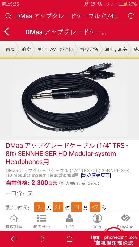

发表于 2018-4-26 21:28:42 来自手机 | 显示全部楼层
我在日拍网上倒是发现了条dmaa的升级线,就是这玩意也.. .太便宜了吧.....

 楼主| 发表于 2018-4-27 07:10:42 来自手机 | 显示全部楼层
最后拿下的价格能低于同长度的007线就值

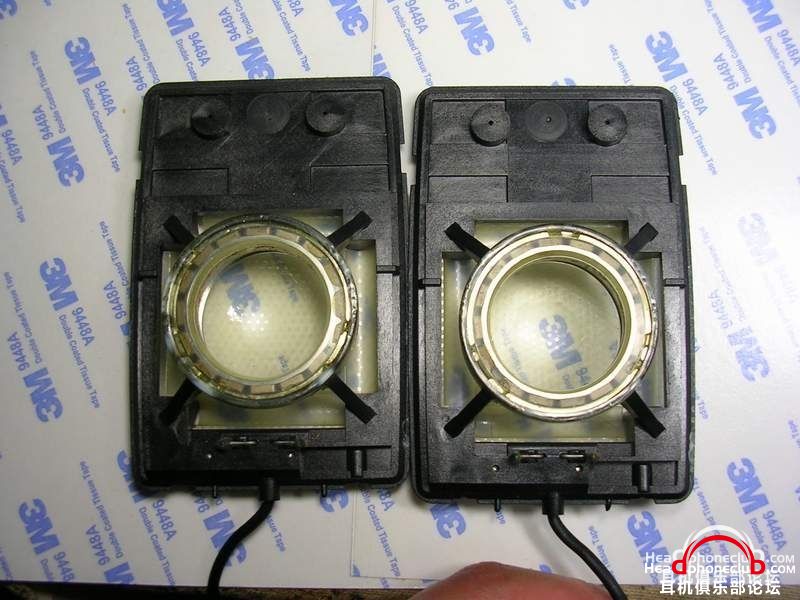

发表于 2018-4-27 07:50:17 | 显示全部楼层
4realms 发表于 2017-9-15 13:27
其实Sony官方对q010这样的耳机的定义仍然是部分封闭而非开放式,动圈里纯粹的开放式只有歌德,或者KK,但 ...
KK就是纯粹的动圈耳机,只是折环变成方形而已,音圈和球顶还是圆形的。,

 楼主| 发表于 2018-4-27 08:05:54 | 显示全部楼层
磁铁也不一样,所以不是典型的动圈

发表于 2018-4-27 08:47:14 | 显示全部楼层
4realms 发表于 2018-4-27 08:05
磁铁也不一样,所以不是典型的动圈
只是外形不一样而已,原理是一样的
磁体不是整块的而已,16块小的钕磁体夹在两个导磁铁环里。
但原理都是音圈在磁隙里震动带动振膜一起震动。

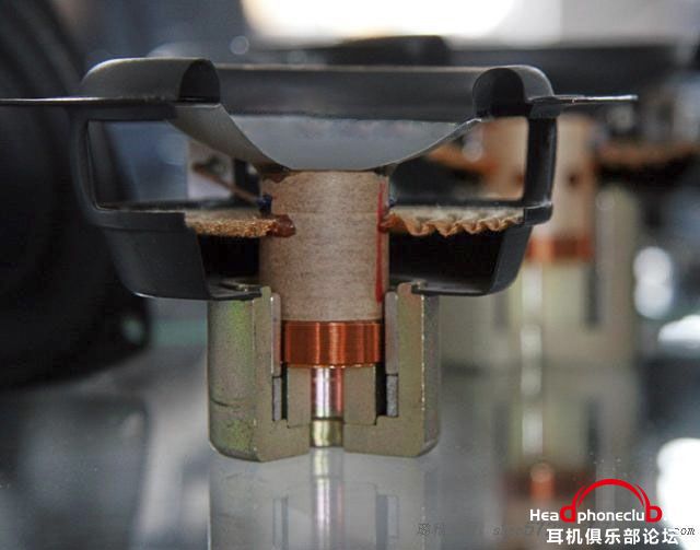

发表于 2018-4-27 09:00:27 | 显示全部楼层
这种磁路和优雅全频喇叭一样,属于长磁隙短音圈,音圈完全被磁隙包围,而不像大部分其他动圈喇叭,磁路里的有效音圈只占一小部分,大部分音圈露在磁隙外面。
下面拿两张喇叭的刨面图比较一下就知道了,前两张是优雅的长磁路短音圈结构,这喇叭的磁路和K1000很相似。
最后一张是普通喇叭的磁路,磁体上的华司的厚度就是磁路的宽度,音圈宽度比它宽很多,这就是一般的耳机的磁路形式, 短音圈长磁路虽然对磁体利用率低,但是线圈利用率高,而且失真极小。

发表于 2018-4-27 09:06:10 | 显示全部楼层
4realms 发表于 2018-4-27 08:52
我没说KK的原理不是动圈,不是这个意思。
下面我做了比较详细的回复
K1000还有个优势,它的振膜前后几乎没有任何遮挡,普通耳机单元中心球顶后面被磁路给封闭,我们看到K1000的球顶后面几乎完全是空的,背面的声波完全不会被磁体反射回振膜。

 楼主| 发表于 2018-4-27 09:12:29 来自手机 | 显示全部楼层
csdmq 发表于 2018-4-27 09:06
下面我做了比较详细的回复
K1000还有个优势,它的振膜前后几乎没有任何遮挡,普通耳机单 ...
Kk这个高受控,高透过的思路发展下去就是平板。KK这种架构英文有专用名词orthodynamics,跟平板有着很大关系。
