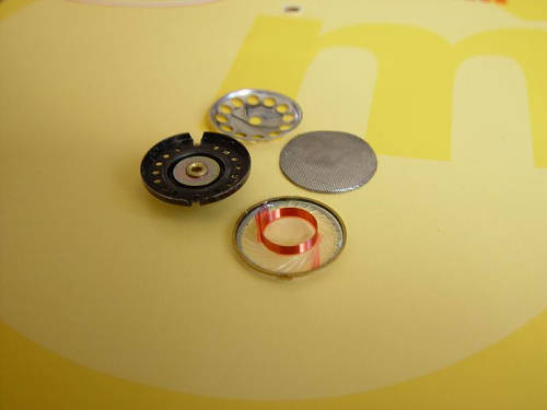

 楼主| 发表于 2004-9-12 11:18:50 | 显示全部楼层
先卸掉防尘罩与顶盖

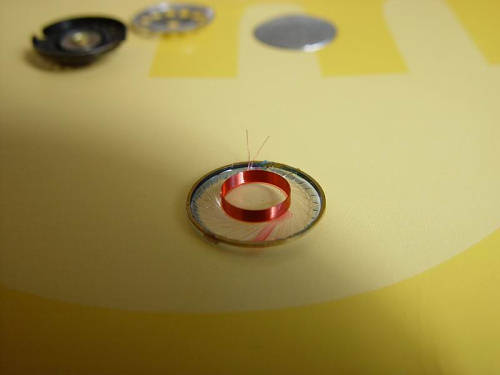

 楼主| 发表于 2004-9-12 11:19:24 | 显示全部楼层
下一步用针头挑起振膜的压圈,尽可能保护压圈不变型,这时音圈已经分离岀来,
63
2004-9-10
 楼主| 发表于 2004-9-12 11:21:19 | 显示全部楼层
开始最重要的拉线,可以看到导线有一小段饶在边圈,胶水粘住,用酒精涂在要拉线的地方,过10秒左右,针头轻轻挑起导线,如果需要用力拉线表示胶水还没完全化掉。要再加酒精。把线头拉起后分成两条(加酒精更容易分开)

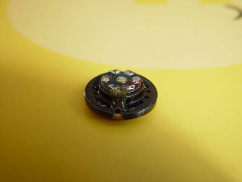

 楼主| 发表于 2004-9-12 11:22:56 | 显示全部楼层
接下来给线头上松香加锡,然后装回单元内,盖上顶盖和防尘罩,清理掉接线板上的胶水,线头焊上去,测量一下,OK大功告成。
63
2004-9-10
 楼主| 发表于 2004-9-12 11:23:34 | 显示全部楼层
最后用万能胶粘好外露的线。有朋友会问那怎么分辨线头的正负极呢,告诉一个简单方法,找个电量很少电池,正负接触喇叭两极,接上瞬间振膜会向外或向内运动,当振膜向外运动时电池正极接的线头就是喇叭的正极。(电池最好是没电的,电量足的有些单元会岀现声音变单薄,这时把正负掉换再激活就可以了)
