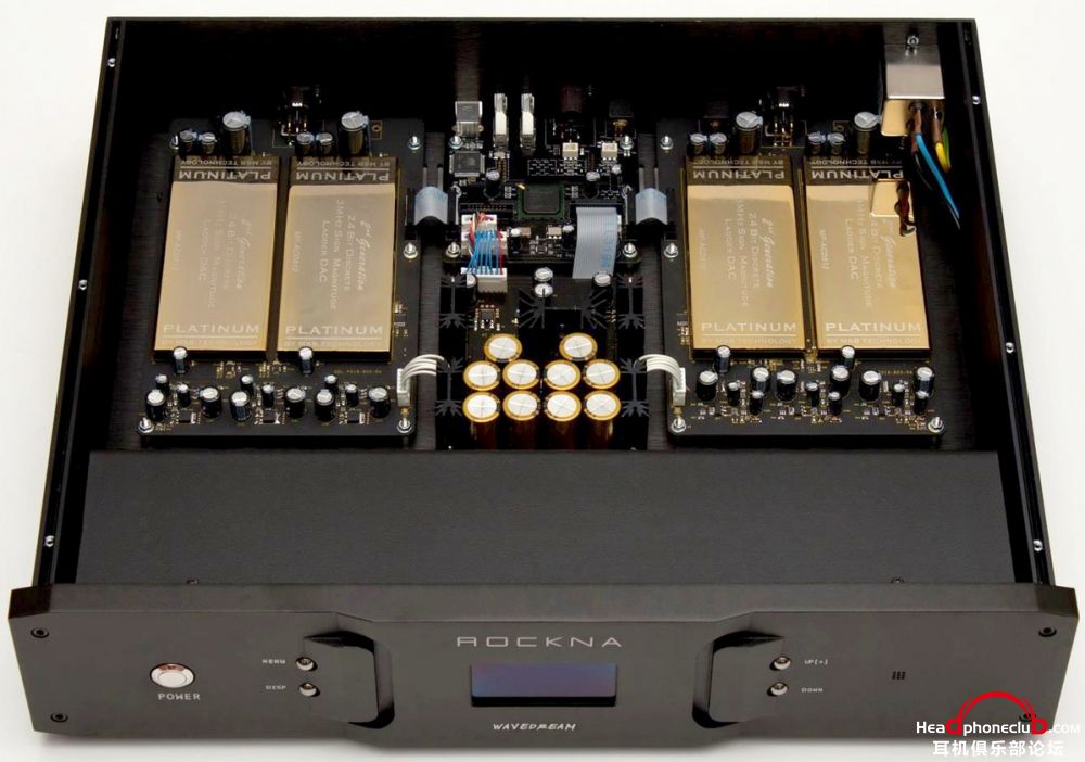

ROCKNA内部做工工整大气,很多机器外表豪华,内部就垃圾
这种图是最新的SE版,采用了MSB OEM的R2R模块,加上了全分立输出,达到了26/27bit精度
这个是旧版直接采用了MSB的R2R模块,但是没地方放全分立输出了,精度也低,只有24/25bit精度

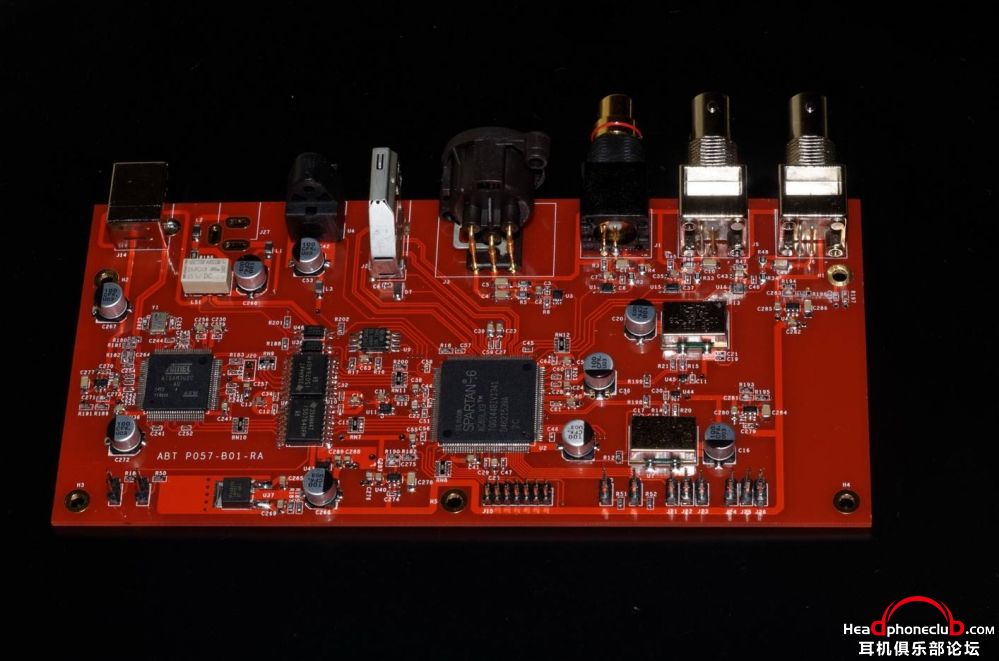

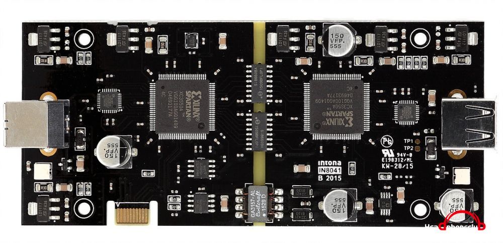

比较一下hydraz和rockna的数字处理部分,发现是一样的
都是一个SPARTAN-6 FPGA处理器,右边应该是2块晶振
左边有一个较大的ARM芯片专门用来做USB隔离
这个原理和 intona USB好像差不多
话说hydraz真是屌丝神器,把rockna的数字部分原封不动拿出来卖,价格只有rockna的零头,要知道这种基于arm的USB隔离器就要卖2000多

你說的精度好模糊啊。。。MSB都沒宣傳24/25BIT、26/27BIT,MSB自家大金條有3種,分別是24BIT,25BIT,26BIT,

msb还有oem?我以为新款模块是自制了。新一代做工感觉比初代好了不少。
4242
发表于 2017-2-27 12:53:45 来自手机 | 显示全部楼层
Rockna的银锭模块是自制的,设计师说是基于MSB的金条但号称更优越。
