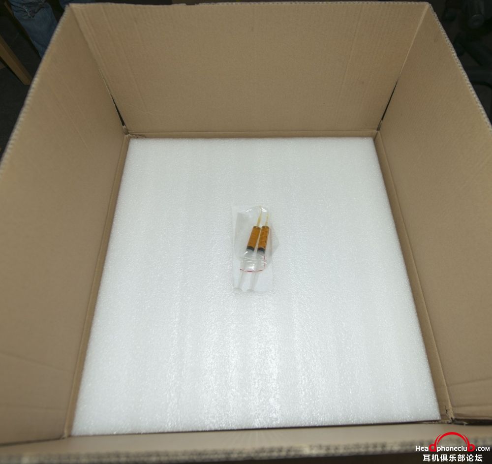

打开第一个箱子,露出两针管油

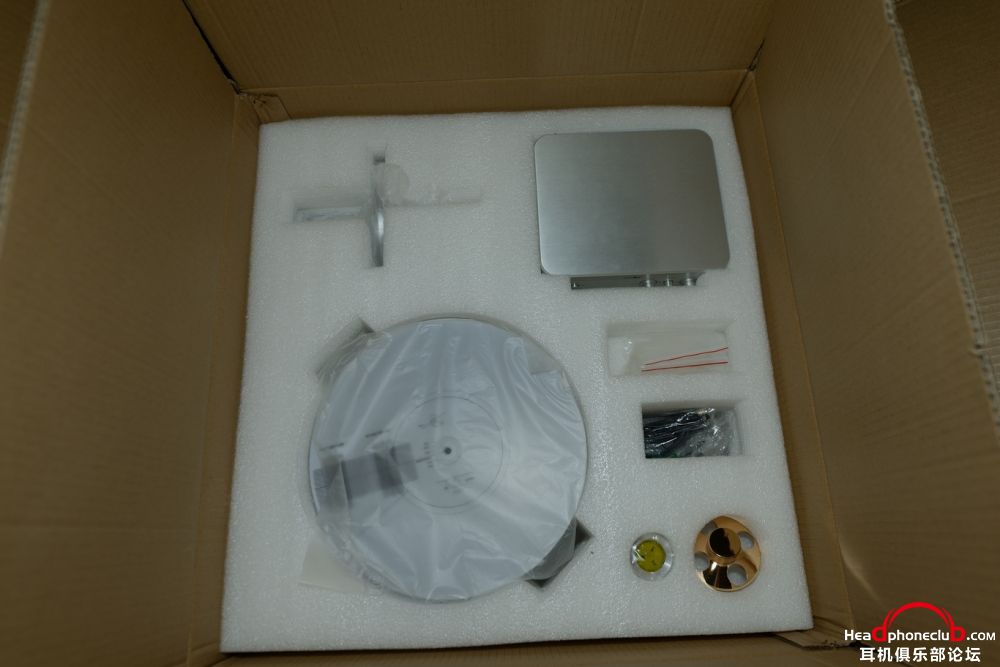

第二只箱子,转盘(超重14.5KG),磁悬浮轴承,测试盘,压镇,电子调速器等

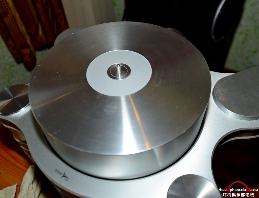

接着把30斤重的转盘放上去,要轻轻放(累惨了放进去时),不能往下压,而是要转动转盘慢慢自然调到位,我一共花了1个半小时,手动旋转转盘才搞定。
41
1526
2013-10-29
 楼主| 发表于 2017-2-24 19:51:21 | 显示全部楼层
这是调到位的盘
