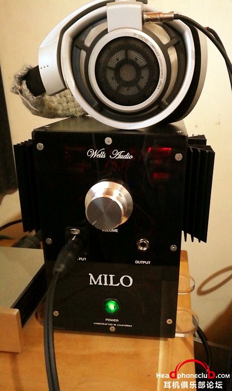

想找个耳放推HD800s,机器有想要精致点的,想到新出的wells audio milo,试听后感觉还行,推力蛮好,其他还行。
请教wells audio milo+HD800s的搭配点评。谢谢

刚听了milo,推HD800,顺便试了下K701,都推得非常不错,对比对象是wells audio的次旗舰enigma。
优点:
高频刺倒是没觉得,走向和enigma一致,都是wells家招牌的极为晶莹剔透的音色,声音很有质感,整个声场的重量感非常明显。继承了headtrip和enigma的强大控制力、巨大的形体感、庞大的声场规模(声场庞大的同时不会显得空洞)。
用灯光照了下(milo上方有缝隙很多,强等可以照亮内部,而且面板在里面发光情况下是透明的)放大电路部分和headtrip、enigma完全一致(包括用料),牛比另外两台大哥小一些,输出功率要小不少,但是驱动耳机足矣。
推动圈的表现极为相似,推平板貌似还是有些区别,在这个价位上性价比极高。
相对不足之处:
和headtrip和enigma一样,就是增益30db,推动圈在不听音乐的情况下,仔细听有极其轻微的底噪(但完全不影响听音乐),前端电平不能太高,不然电位器转不开。
PS:小弟试了高电平+24的情况下,本地数字衰减-8.58,电位器是在8点,所以用wells家的耳放一定要接输出电平低一些的dac,不然电位器转不开。
另外一个提醒一下:wells家的耳放前面别用那些张牙舞爪风格的解码器,用内敛有感情一些的,效果会很好。之前有朋友试过8XR+headtrip,这样搭配是不适合的,电平当时也过高。
另外白版点评的没错,wells家的三台机子确实是大力美式风格的小功放,属于听着整体很爽的类型,尤其是enigma和headtrip的功率更大得多,更适合平板耳机。但不是属于那种细腻的风格,喜欢日系的、394这种耳放风格的,估计不对口。另外低阻高敏的动圈不适合。但对于难艹的耳机,绝对特效药。
