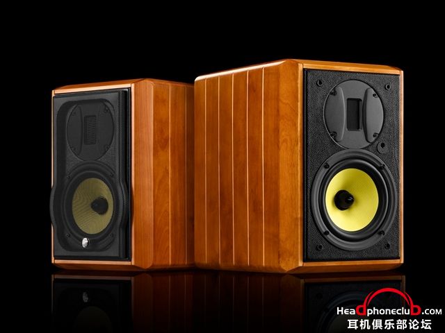

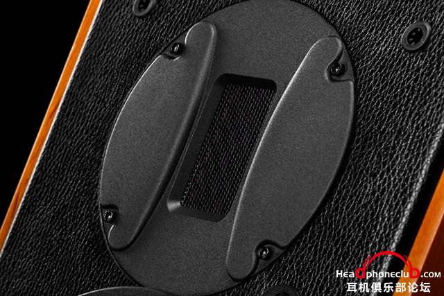

       惠威带式高音是完全不同于铝带高音和海尔高音的另一种平面高音类型,她的特性介于铝带与海尔之间。
       以老款M1无源音箱上的带式高音和同级(因为同一种类型的高音单元也有不同档次之分,用高档对比低档是不公平的)音箱产品上的海尔、铝带为例,带式的瞬态略胜于海尔、略输于铝带,而能量略胜于铝带、略输于海尔。
       而M1A上使用的是惠威全新开发的带式高音,经我多次大动态压榨试音,相对于以前M1上使用的老款带式高音而言,M1A在大幅提升能量感的同时也没有牺牲瞬态,我对她的能力表示非常满意。虽然我不敢说M1A出色的高音表现全是新带式高音的功劳(因为绝大多数二分频音箱高音的基音是由中低音单元发出的),但M1A可以把带式高音与铝带、海尔的能量和瞬态这二方面的差距同时拉得非常非常近,M1A的高音表现力已经可以与MH6A、DM216抗衡,她们虽然在特性单项上各有所长,但差距极微小,从整体表现而言,最多是战了个平手。

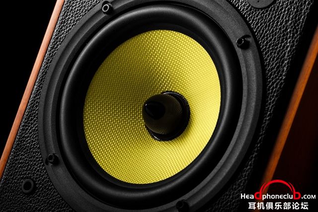

       惠威在国货有源音箱中一直有低频霸主的名号,M1A再次捍卫了这个荣誉,现在市售中的比M1A更贵的6寸以上国货有源音箱中,低频表现能全面碾压M1A的只有X8、DM320、CS5D、CS6D。而某些型号虽然能在低频下潜上略胜M1A,但低频速度就输给M1A了,比如X6和CS6。而M1A最直接的对手MH6A除了低频量感可以与M1A一战,但低频下潜、速度、力度全部输给M1A,所以,在低频方面,M1A绝对算得上是同类产品中的翘楚,除了超大动态的交响乐会对M1A略有掣肘,除此之外,M1A的低频完全可以应付绝大多数音乐类型,即使是电影大片也会表现的非常不错。
