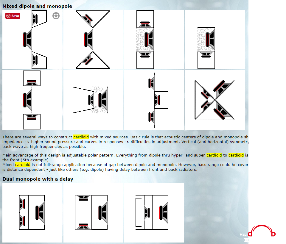

发表于 2017-10-10 16:45:19 | 显示全部楼层
我看太多人谈论Kii,都在背靠背单元,功放类型等等,但是这都不是KII的核心技术。
KII玩的是下面的东西
想要达到的效果是下面这种
这种技术叫做Cardioid, 并不是什么新技术。他被广泛应用在扩声领域。其中Tannoy和Meyer是佼佼者。最初的目标是如何用箱子阵列将声音均匀的送到某个区域。
KII的核心就是将这种方案小型化到家用箱子。KII用这么多单元和DSP,就是为了干这个。
单拿最新的旗舰产品也有这种设计思路。
MM27的思路是紧凑箱体提供很好的下潜。核心技术之一是硬链接的背靠背单元。注意,是单元,而不是箱体。
很多背靠背箱子,单元不是硬链接的,是靠箱体做震动抵消,比MM的方式差一个档次。
