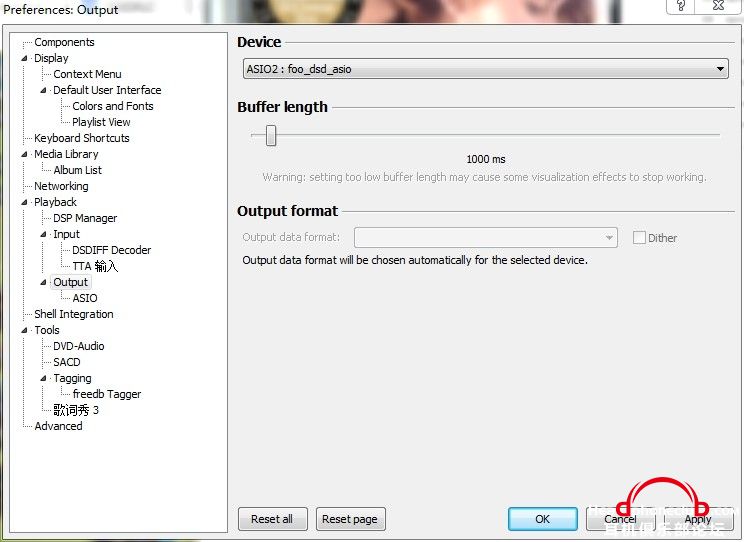

输出选ASIO2,foobar2000直接自动关闭,LZ能不能发个详细的设置教程
431
2012-2-6
 楼主| 发表于 2017-3-14 11:22:36 | 显示全部楼层
1) foobar2k直接异常关闭,可能是压缩包的问题,请在主贴里重新下载优化爆音版asio2插件,并根据说明书在高级设置里调节endpoint buffer size;
2) 最新版foobar sacd播放不需要foo_dsd_asio,下载安装最新版foo_input_sacd-1.0.6,SACD输出选择DSD,然后Device选择“DSD:ASIO2:XXX";
3) asio2和wasap2只为音质优化,并不支持任何DSP音效,请全部卸载;
4) 如果以上设置皆不起作用,那么可能是硬件或驱动问题,请查看产品自带ASIO驱动、电脑配置、系统优化等.
