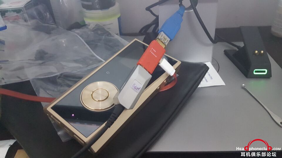

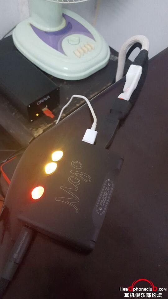

楼主使用ifi的信号隔离器来给usb光纤线单独供电并切断pc的地线,电源用的是激光鼠的线性usb电源。然后在用普通usb线连接到mojo,因为hugo2还没到货,只能用mojo来测试了。
mojo等级不高,可能缺乏说服力,请大家见谅。

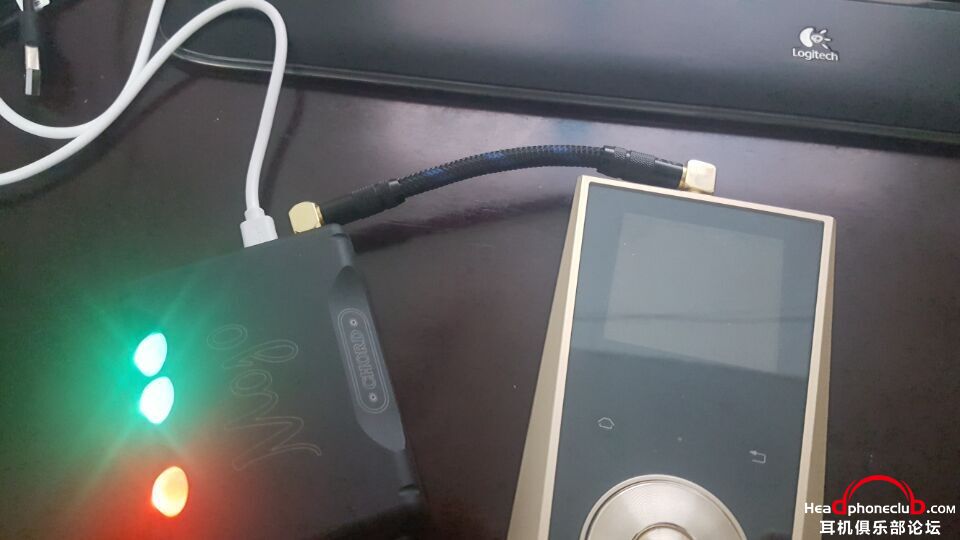

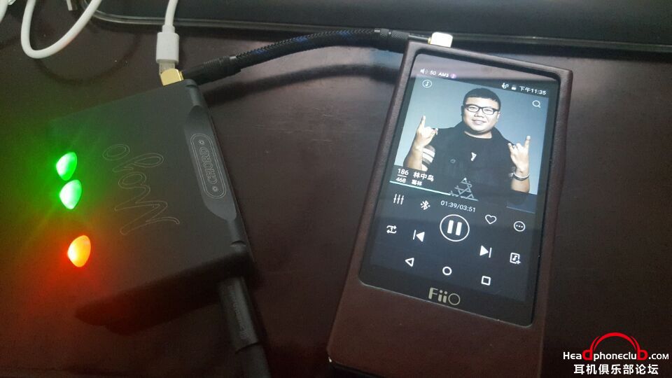

又对比了,x7的同轴。
明显比较差,不过声音更柔和更暖一点。
人声我觉得更好听,但是伴奏一多就hold不住了。
低频控制不好。
