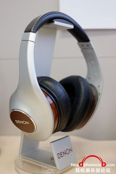

顺丰就是快,下午下单第二天上午就到了。开箱过程就不说了,直接说一下和D7100的区别吧

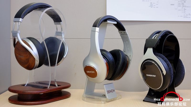

现在我手里的大耳主要由3个,天龙D7200、D7100、舒尔SRH1540,前端是Mojo。
声音表现:
原线下的D7200,有点像D7100和SRH1540的中间体。
SRH1540,声场最小,人声最近,听起来很舒缓;甚至我都嫌弃它太没激情了,一首歌进到副歌部分,1540就那么慢慢的上去了,一点都不刺激;
而换上D7100,顿时感觉声场拉大了,人声变远了,人声好像变薄了一点,但开始有点刺激性了,该High起来的时候能High的起来;另外感觉解析等比SRH1540好,能多听到更多细节
原线下的D7200,声场比D7100小一点点,人声比1540远比7100近,厚度比1540薄比7100厚;激情部分比D7100差一些,没那么多刺激性,但在听一些激烈的歌的时候也更耐听;解析好像跟7100差不多。
不得不多,原线下的D7200显得比较中庸,如果仅从调音来说,我还是更喜欢D7100,因为感觉更有感情。
后来我索性把7100的线换给了7200,戴上脑袋一听,7200变得更像D7100了,声音里面的感情更加浓郁,但又比7100耐听。
综合从声音表现来说,我个人偏好:换线D7200>=D7100>原线D7200>原线SRH1540
color=rgb(153, 153, 153) !important]2017-3-18 18:23 上传
其他方面:
如果仅从声音表现来说,听流行的话,D7100完全不比D7200差,结合现在3000左右的二手价格,我觉得简直是超值的。
不过,下面我要开始说D7100的痛了……

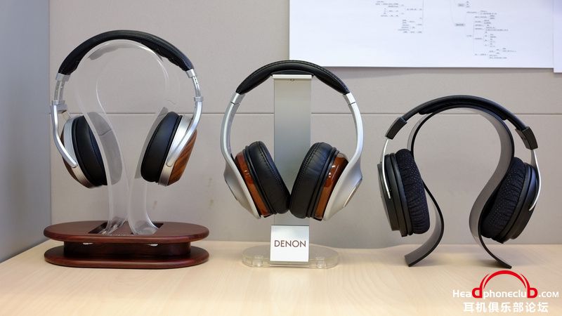

第一,当然是外形!其实D7100的木碗,带着光泽的暗红色是很好看的,可以外面覆盖一大片塑料是什么鬼~ D7200的木碗是完整的,虽然没有亮面漆那么骚~
第二,做工!好歹是个上市价格7000+的旗舰耳机,耳机支架用的大塑料…… D7100的金属,做工相当好(这里要批一下天龙mm400,从外形看做工好像不错,可是实际拿在手里的时候会感觉松松垮垮的,感受不好;同样是便携耳机,OPPO PM3的工作简直好太多)
第三,佩戴舒适性!D7100太大了,我把耳机支架全部收起来正好可以挂我头上(当然我的头也小)。两侧耳罩比较夹耳,戴不到1个小时就受不了。D7200佩戴起来比D7100舒服很多;不过确实有其他人说的那个问题:头梁最高点顶着脑袋,实际太久也可能不舒服,能加个耳机套可能会好一点。当然D7100在声音之外也有比D7200好的地方,那就是各种附件了。主要是一条带线控的短线、一个耳机架和一个便携袋。不过说实话这三个附件实用性并不高,比如耳机架,要挂上去的时候如果耳机带着线挺麻烦的,可能这个架子更适合用来当展示架:D。
跟天龙这两个耳机比起来,SRH1540的外形显得低调很多,做工比D7100好,虽然也是塑料但不怎么有廉价感,佩戴舒适度最高。这么说起来,1540是那种适合当背景音长时间听的耳机。
另外舒尔的附件真是良心,一个硬壳耳机包,两条耳机线两套耳罩。
最后的最后,还是觉得D7100可惜了,如果不是这个外形和做工……
