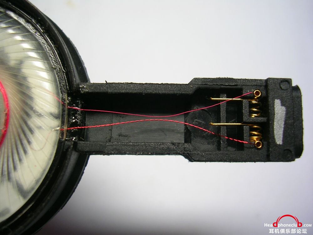

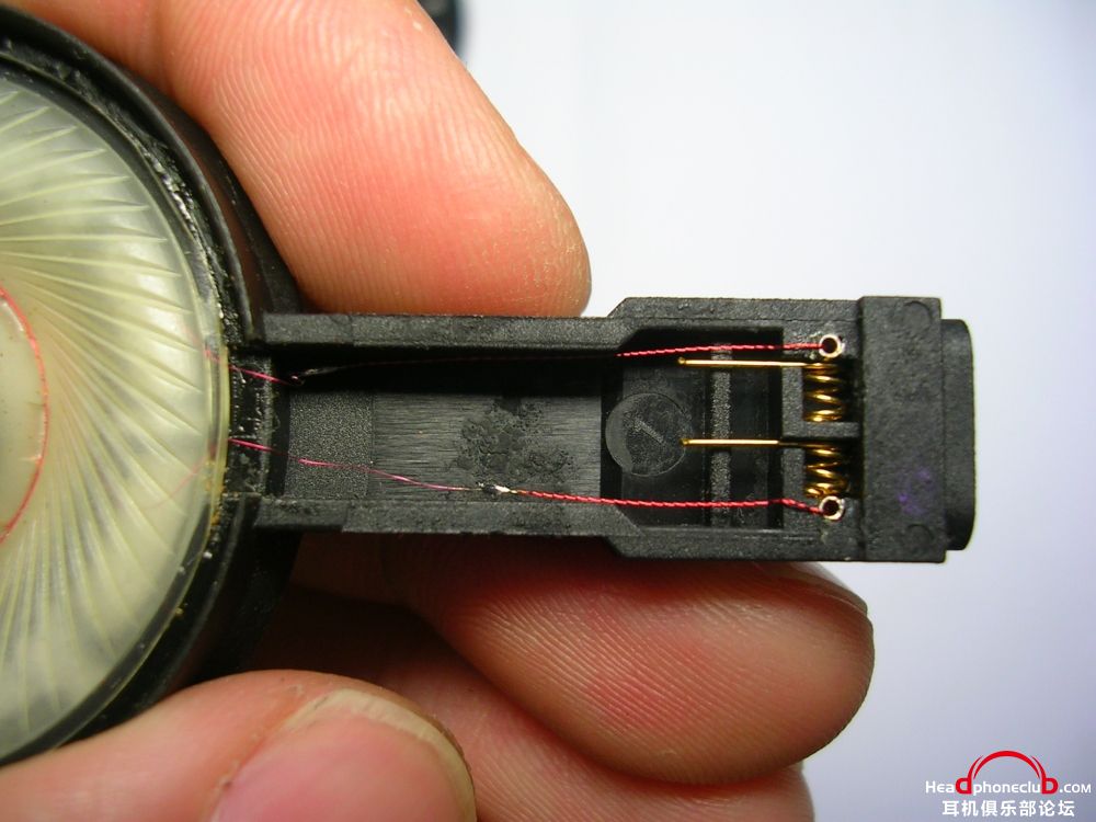

近日收得一副二手的HD580,很喜欢。

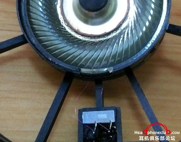

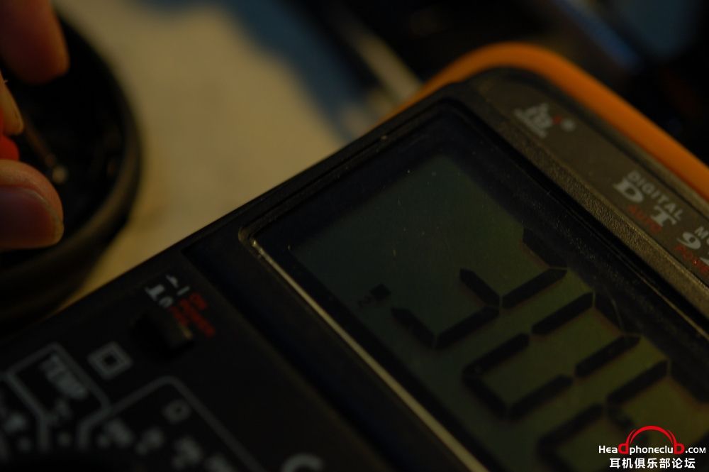

一边单元不响了,拆解后发现原来是发声单元的音圈线与接线柱的连接处断了,原来上家在此处焊过一次,又脱落了,原来的焊锡无法剥离下来了,如图3所示。
用万用表测量,发现是导通的,说明音圈内部没有损伤,万幸万幸。
这个音圈线非常细,只有端点处的一小点是没有漆包的,这个漆很难脱,不能刮,因为太细,用丙酮也溶解不掉。所以加倍小心,修旧如旧,就用原来的一小点露出的导体焊接。

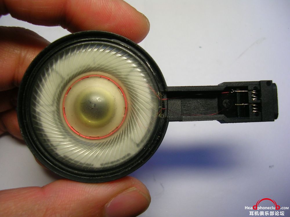

音圈线有点短了,够不到原来的位置,而且,这个音圈线实在太细,没法挂焊锡,所以很难直接焊上,于是想了个办法,把我的歌德GS1000的耳机线(长期使用后,分叉后的塑料细管变硬,最后断了,于是就有了一条原线)截取一小段,这个线是由多股铜线的组成的,分析取其中一根单股铜线(即使是这根线,也比580的音圈线粗很多倍)。

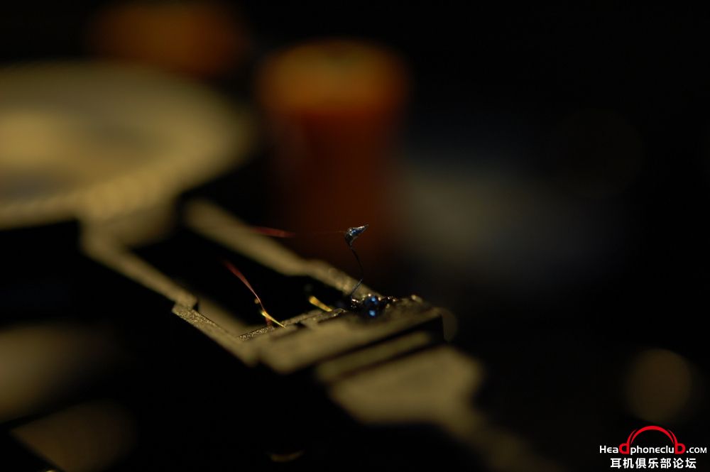

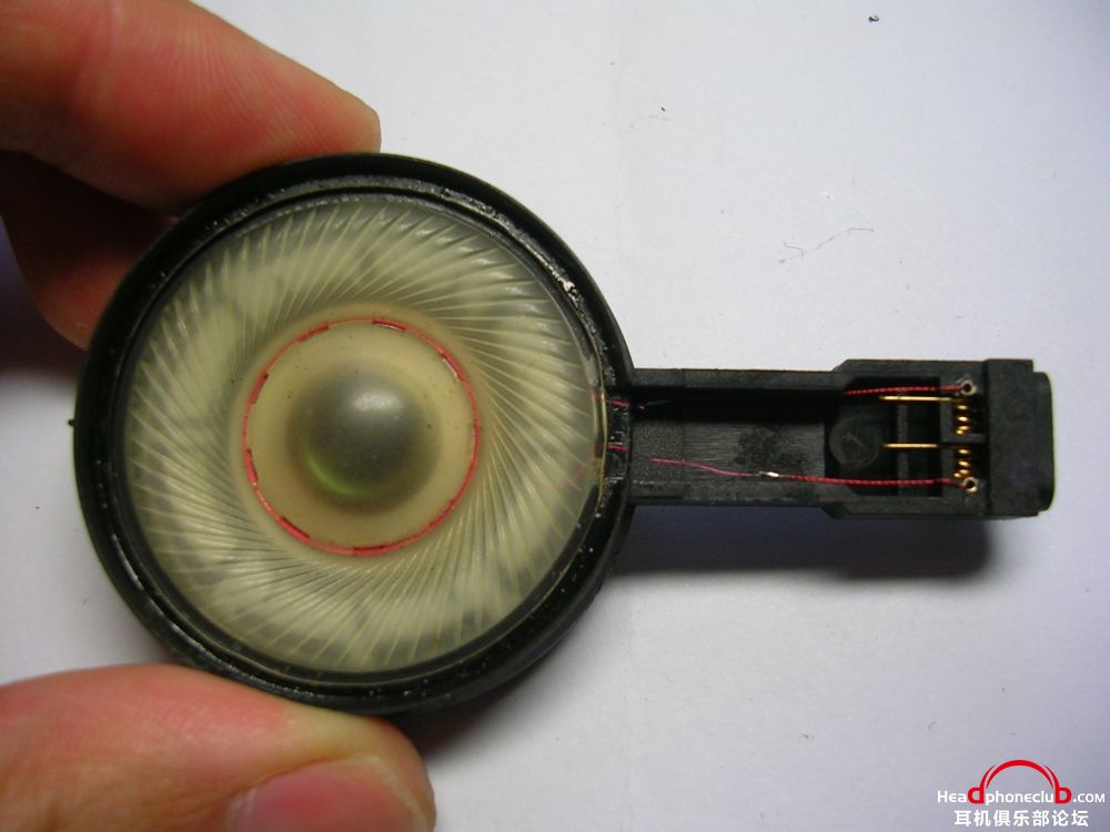

首先,将这段小细线焊在原来的焊锡上,然后再把音圈线焊在小铜线上,焊锡用最细的直径为0.3的焊锡,恒温电烙铁,如图4所示。这小段铜线支了起来,轻轻把他压扁,注意不要让音圈线受力,不能拉也不能推,否则容易断,一切形状的改变由小铜线来实现。最后 万用表测量电阻为302欧,成功,如图5所示!
装好后一听,跟原来没有可闻的区别。

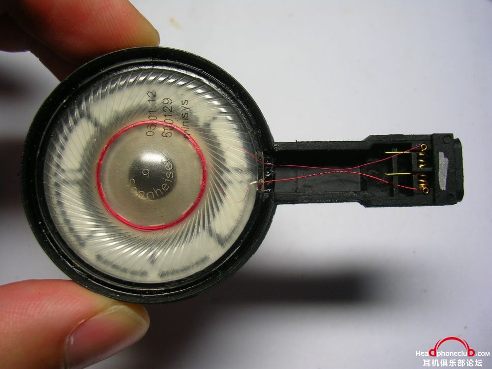

发表于 2017-3-27 15:15:07 | 显示全部楼层
最近也修了几个森海单元  530 580 600 650都有 主要是露在振膜外侧的引线容易受潮氧化 大部分森海单元引线都是铝线  并且300欧姆的引线非常细 焊接难度大 需要用特殊技巧才能焊接上

铜环HD580单元 铝制引线 不好焊接 需要特殊技巧
焊接好的HD580引线 难度挺大
焊接好的HD580引线 难度挺大
铜环HD600单元 同样的毛病
铜环HD600单元 同样的毛病
HD650单元 断点在振膜旁边 难度更大

最近也修了几个森海单元  530 580 600 650都有 主要是露在振膜外侧的引线容易受潮氧化 大部分森海单元引线 ...
580的铝线是漆包线,您是怎么去漆的呢?
子惠思我,骞裳涉洧。
372
6062
218
难道要耳机坏了才想起我?
218
2003-3-1
发表于 2017-3-27 15:34:24 | 显示全部楼层
只能刀片刮 力度和角度很重要

这手艺,真厉害!我的HD580直流电阻怎么是285欧?
阻抗并不单指直流电阻,而是电阻,电感,电容的向量和。所以直流电阻不是300很正常。  发表于 2017-3-28 08:02

正常范围! 我的这幅耳机另一边是294欧,其实直流电阻一不一致不重要,关键是感抗和灵敏度一致。
