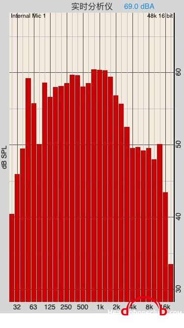

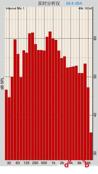

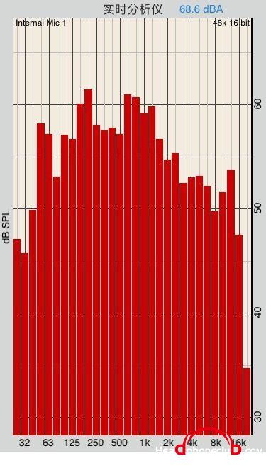

 楼主| 发表于 2017-3-29 09:40:56 | 显示全部楼层
ltgrboy 发表于 2017-3-28 23:33
你确定你放的是粉红噪音?皇帝位测试?这就很尴尬了…
谢谢解惑。肯定是粉红噪音,得到这样的结果是我操作不当的原因,我没有在皇帝位测,而是随机在各处走动,今天晚上回去再测,不知除了在皇帝位,其它还有什么要求?
回复 支持 0 反对 1
44
3250
2013-6-22
 楼主| 发表于 2017-3-29 09:42:13 | 显示全部楼层
amex 发表于 2017-3-28 23:20
没看懂……为啥差距那么大,不同位置?
是的,随机走动,看来很不严谨,晚上重测,到时汇报,请到时指点。

发表于 2017-3-29 09:54:08 | 显示全部楼层
怎么能随机走动。。手机麦(底部左边)在皇帝位(注意匹配听音高度)对着音箱中间测。
44
3250
2013-6-22
 楼主| 发表于 2017-3-29 10:02:39 | 显示全部楼层
谢谢指点。是手机卖对着音箱连接线的中点位置(皇帝位的对面),高度为音箱高音位置(耳朵)吗?
嗯,基本姿势就是你坐在皇帝位用手机测。  发表于 2017-3-29 10:12

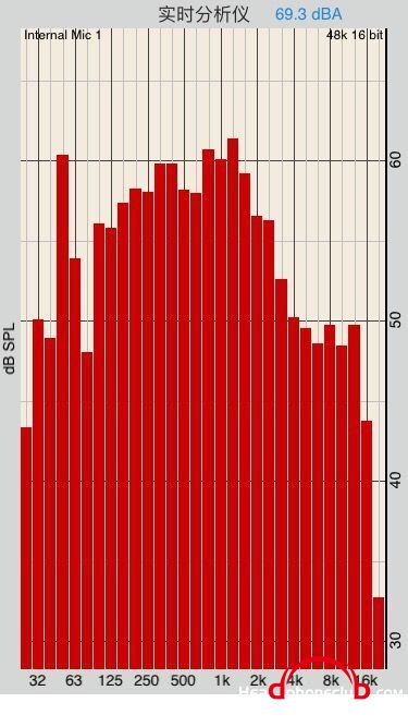

 楼主| 发表于 2017-3-29 19:32:25 | 显示全部楼层
44
3250
2013-6-22
 楼主| 发表于 2017-3-29 19:33:10 | 显示全部楼层
又来了,求各位大侠指点,先谢谢了。

发表于 2017-3-29 20:51:12 来自手机 | 显示全部楼层
第一张的位置还行,主要问题是100以下低频欠饱满,最好把手机横屏测,竖屏好不习惯。
44
3250
2013-6-22
 楼主| 发表于 2017-3-29 21:00:52 | 显示全部楼层
我自己也在琢磨,这是典型的书架箱,两头伸展不够,中频堆积
1102
74
74
2009-8-22
发表于 2017-3-29 21:07:25 来自手机 | 显示全部楼层
你房间什么尺寸什么摆位。
44
3250
2013-6-22
 楼主| 发表于 2017-3-29 21:13:23 | 显示全部楼层
音箱间隔2米
ltgrboy 发表于 2017-3-29 21:07
你房间什么尺寸什么摆位。
长边4.6米,短边3.2米,长边摆放,高度地板到天花板2.95米,房间只有沙发和矮柜,墙壁是贴壁纸,实木地板,天花板为油漆。
44
3250
2013-6-22
 楼主| 发表于 2017-3-29 21:14:07 | 显示全部楼层
因为房间布置的原因,只适宜长边摆放
1102
74
74
2009-8-22
发表于 2017-3-29 21:21:11 来自手机 | 显示全部楼层
很好的比例啊,又是长边,低频应该可以丰满。调整下摆位吧,是规则房间?用模拟软件吧。
44
3250
2013-6-22
 楼主| 发表于 2017-3-29 21:23:34 | 显示全部楼层
明天试着把音箱贴近墙壁一下,目前离开距离是70CM
44
3250
2013-6-22
 楼主| 发表于 2017-3-29 21:26:40 | 显示全部楼层
谢谢指点
