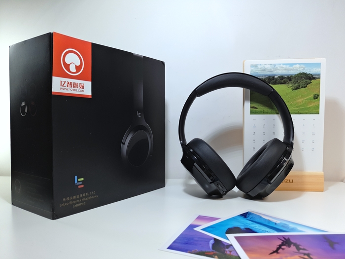

包装正面下角标明乐视C50的型号是LeBHP401,猜想B代表蓝牙,HP是指头戴耳机吧。我现在手头用着一款某族运动蓝牙耳机,入耳式戴久了不舒服,而且音质不咋地。而乐视C50一方面解决了伤耳之痛,另一方面让人对其音质很期待。
包装侧面的这个图案暗示了乐视C50有四种颜色版本,也不用给颜色搞个花里胡哨的命名,白黑蓝红4色一目了然,我拿到这款是黑色无疑。

多亏蘑菇在包装盒外多缠了好多气泡膜,虎背熊腰的送货小哥才没把他折腾碎。除外包装四角略有磕碰,翻盖式内盒完好如初。盒盖边侧照例有磁吸。盒内做足了缓冲介质,翻开之后见耳机安全的躺在凹槽里。

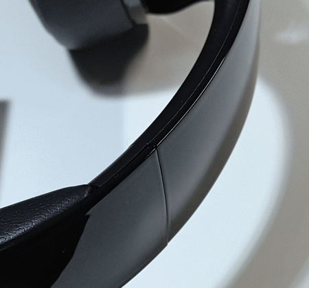

这个家伙黑得让人不敢说话。其实最早看到蘑菇的试玩招募,我是奔着蓝红两个超有视觉震撼的配色去的,毕竟这两种颜色一般人hold不住,只有文艺范儿或者音乐潮人戴着出门才不会广场舞大妈议论。可惜蘑菇大概是想告诉我作为新人要低调,没人为你的放肆张狂买单,所以还是寄来黑色款。未及取出,一眼可见的金属烤漆反射出精致的高光,在头梁接缝处也可看到磨砂塑料和高光材质的界限。

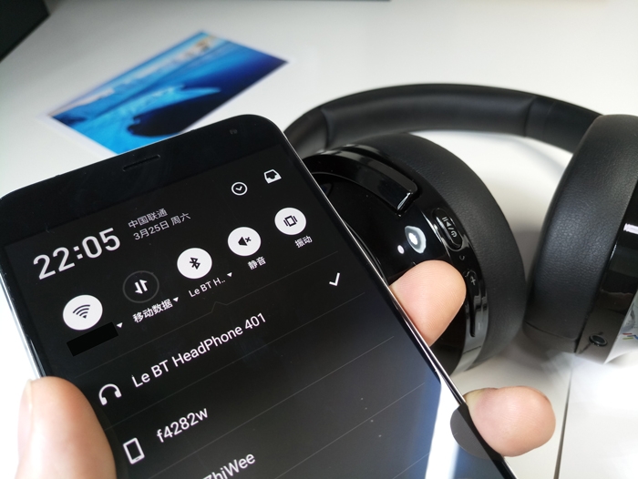

庄重的开箱能让你对产品的兴趣愈加浓烈,到取出耳机之时,我已经顾不上拍照片,直接开机、蓝牙连上魅族PRO5感受C50的音质,试听几曲HiFi才冷静下来。咱们还是仔细看看C50的外观细节。

整机大部分采用塑料材质,不过内外两侧分别做成了富有质感的磨砂和高亮光滑的钢琴漆;耳机外侧棱角分明,尤其是头梁外沿有一股硬朗感,内侧则配合磨砂做出圆润之态,可以说是“外刚内柔”,加上静谧的黑色和反光,看起来也有一种低调的酷劲儿。
如此外观下戴着出门既不是很显眼,又能出散发一种闷骚。哎呀我还是惦记更张扬的蓝红两色。不过这个质感也有痛点,塑料材质毕竟不如钢铁结实,日常使用时万一失手夯掰过劲儿了咋办?多一份担心就要多一份小心,建议大手大脚党尽量不要总是单手暴力抓持一侧,还是双手礼貌戴上摘下为好。另外烤漆的通病是容易沾上指纹,高颜值也要付出费心打理的代价。

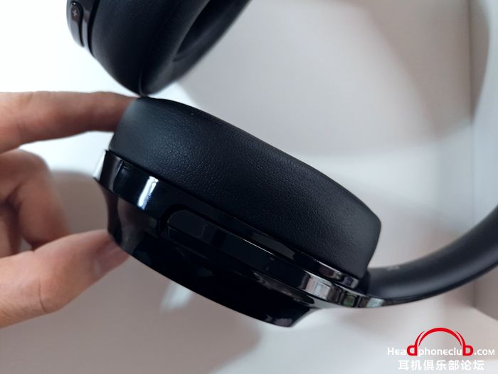

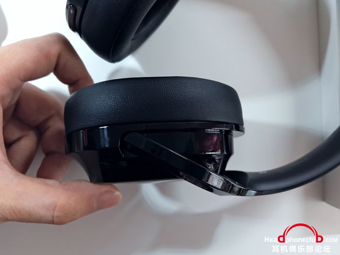

C50的结构应该说比较紧凑,双耳的调节角度比较有限,对比手里即可360度可调的勒姆森L-85,C50显得拘束多了,从这个角度看大概是0-15度的调节区间,刚好可以保证佩戴时不同头型脸型的适应,可以说这个与价位的质量和设计大抵相称。
上图599元的勒姆森HiFi耳机的可调性真是360度转体回环无所不能,然而咱人类的耳朵可不是会转圈的,所以乐视C50的小角度调节基本够用。

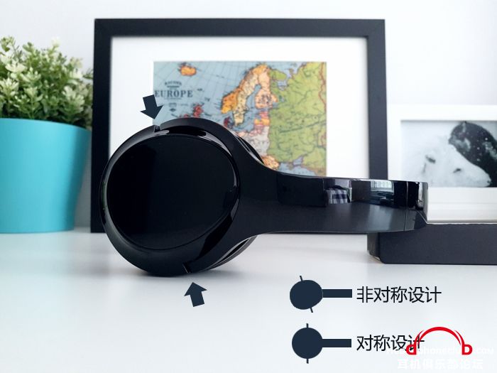

另外,沿着耳罩圆面轴向观察,耳罩形状并非正圆,转轴的中心也并非垂直于头梁,而是稍有偏斜,这样除给听者较好的舒适度外,视觉和手感上也很容以判别耳机的左右耳方向,而不像L-85那样戴反了都感觉不出来。

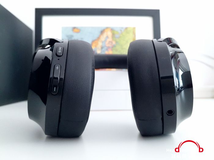

蓝牙耳机没必要拖根线搞线控,所有控制按键都会被设置在耳机机身,而平时能否建议盲操作则是衡量是否易用的标注之一。乐视C50将功能键均设置在左手向,一个多功能键,一对音量键,一个多色LED指示灯安置在二者之间,可以闪烁红蓝双色。
功能键的操作自不用多说,平时长按单键会伴随升降音节来开关机,音量+/-键则是短按调音,听音乐时长按切歌。指示灯蓝红闪烁为搜索或配对状态,蓝灯常亮配对成功,红灯则在充电、无配对待机等状态时显现。
当头戴耳机不取下,想要盲操时,左手伸出以掌相握,由拇指来选按功能键,实际操作比较顺手,好评。
蓝牙连接状态、开关机状态可由声音提示判断,如果摘下查看LED指示灯也更直观。由于头戴时指示灯指向身后,不会在暗室中对人眼产生光污染,设计合理。相反,手里的某款运动蓝牙耳机的蓝色指示灯总会指向前方,亮瞎对面人眼。

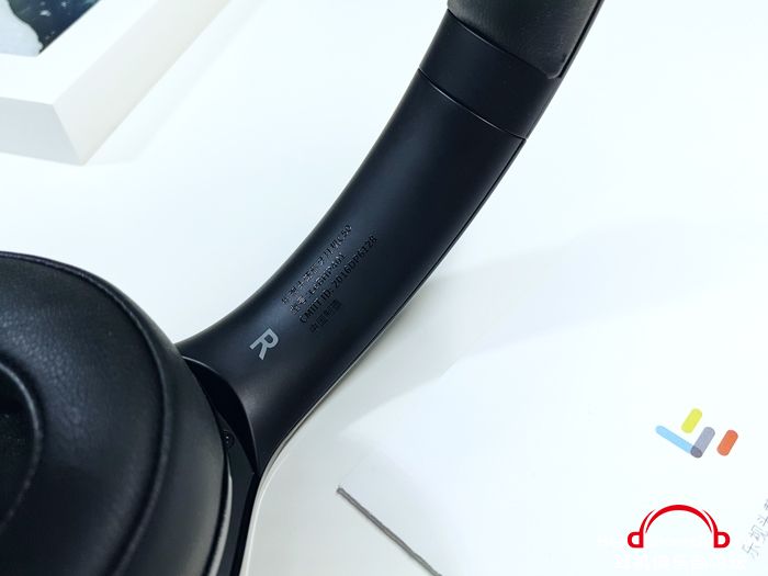

之前讲到,乐视C50在内侧做了L、R的标注也可以判断方向,其实在右侧也有一段不太显眼的产品文字标注。

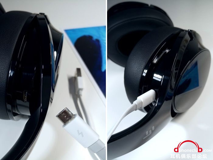

与按键所在位置一致,乐视C50的MicroUSB充电口在左耳罩,不过是在上方,需要移动耳罩让充电口露出,即可充电。但充电时可别不小心压坏了弯梁。此外,耳机自带麦克也在左耳一侧靠前,官方标称底噪不高于-40dB,实际测试蓝牙通话音质不错。

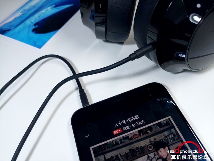

3.5mm音频接口在右耳的侧下端。这一侧除音频接口外并未设置功能按键,插孔的位置与功能键错开有个好处,操作按键不会出现碍手的情况。二话不说先用我的手机听听有线版无损音源。

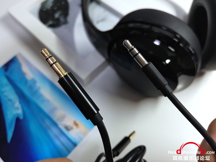

虽说蓝牙耳机用到线的时候较少,但厂家配的这根线材质我不太满意,原因就是易脏。对比一下左侧别人家那根,乐视C50的这根线还没等我怎么用就吸附了一堆灰尘,甚至擦拭一下都抹不掉。如果像左边这根表面做下光滑介质处理就好了。至于线缆内部材质,想到这个价位主打蓝牙,也就不敢提要求了。

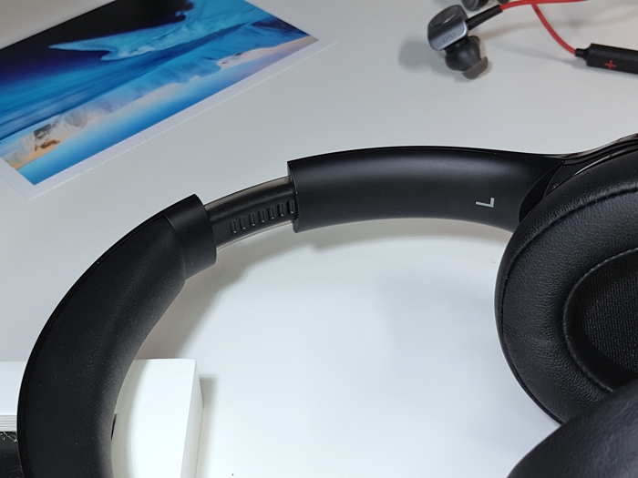

5,头梁和调节档
对比用料强劲的HiFi耳机勒穆森L-85,主攻轻便蓝牙的C50显得很节省,紧凑的整体设计只在头梁一部分区域做隆起填充,但松紧基本合适。
在头梁的长短调节方面,C50设置了10个档位,加上收紧的状态一共是11个可调状态,比较灵活。看看这个无限循环动图吧。
调节杆采用了外侧金属+内测塑料的材质。金属连接杆增加了强度和稳固性,调节卡槽设置在内侧塑料的一面,调节时比较顺畅,但也让人考虑磨损久了,调节卡位会不会变得松垮。
此外,可能是新品头梁弹性较紧的缘故,虽然笔者的头不是很大,却要把调节档放到几乎最大才能佩戴舒服。

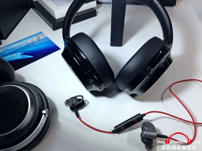

乐视C50采用了定制的50mm高灵敏度振动单元,官方标称响应频率为20Hz~20kHz,阻抗约为32欧姆,灵敏度为40dB,额定功率为20mW,失真率未提及,参数上均比勒姆森L-85低一个档次,毕竟音质上蓝牙耳机怎么也打不过HiFi耳机,C50的能力当然也比L-85 HiFi要逊色,所以在试听前也取出两条不到200元的运动版蓝牙耳机辅助对比,以便对C50有一个客观的评判。

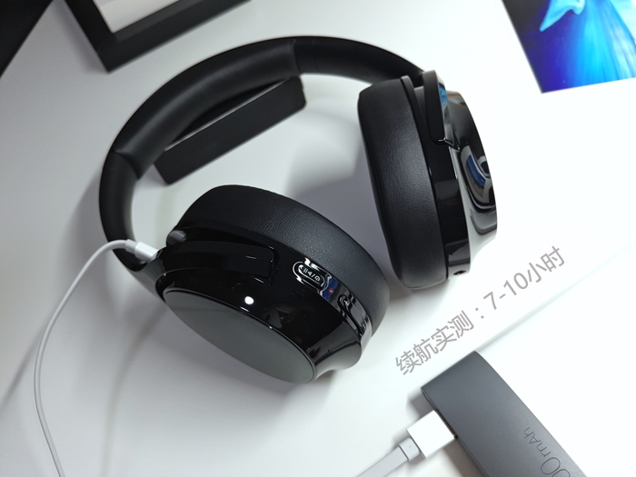

C50里有一块430mAh聚合物锂电,位置应该在充电口的同侧,也就是左耳。这款电池充满官方标称可以在50%音量下持续听歌8小时作用。我并未做惨绝人寰的极限测试,以日常使用的最高频做实际使用测试,几天累积听歌超过8小时;而煲机时,测试中等音量连续播放到没电,大概在7-10个小时左右。总体讲这样的续航效果应付短期旅行的放松时光绰绰有余。而没电后插上线缆,耳机又可继续服役,一机二用也是足够给力。
