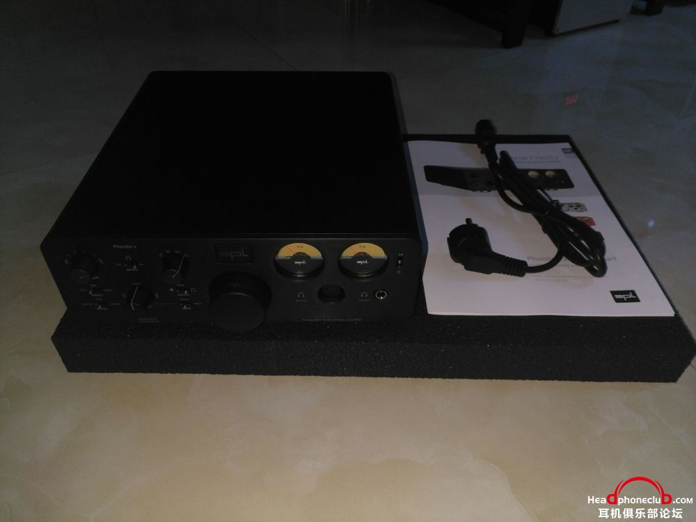

打开箱子,里面是原包装的箱子。
不错,保护很周到,里面还有一层海绵垫。
里面是机器,一根基线,一本说明书。
然后就没有然后了……有点简陋。
摆上台面,其实东西从网上看起来很小。实际上还蛮大的,而且长。如果算上厚度,应该有4个Brooklyn那么大体积。
说明书全是英文或者德文的,对着GOOGLE翻译研究了一个上午,也算摸索出个所以然,现在和大家介绍一下这款phonitorX的独到之处。

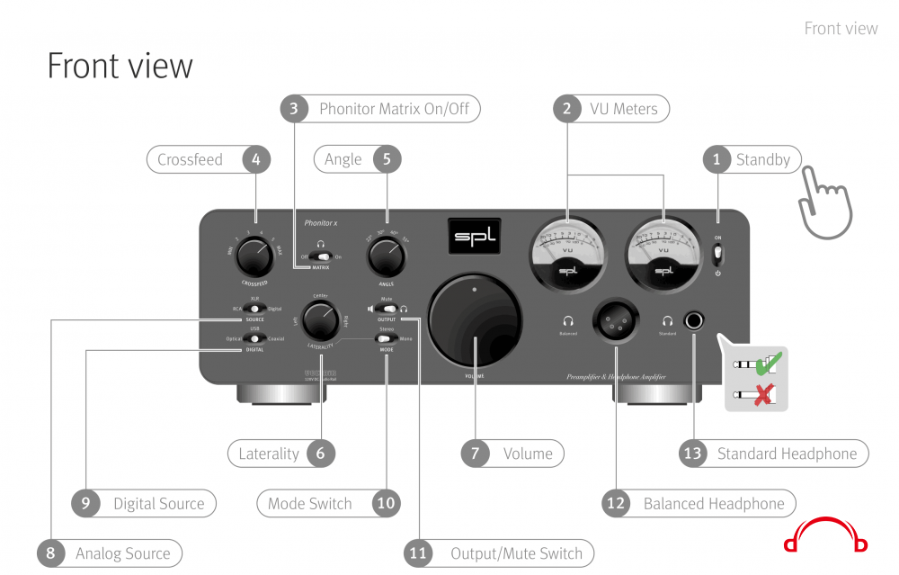

前置面板图如上。
③是耳机音效控制开关,对前级无效。类似于软件EQ的总开关。
④⑤⑥组成phonitorX完整的耳机调音系统。
⑤Angle旋钮通过改变声音入耳的时间差,模拟出声源的位置。共有四种位置进行调节。
这都自己从官网档下来的英文版的,简单翻译一下做的,大概是那么个意思。大家凑合看吧。
如果说Angle是模拟扬声器摆放角度位置的话,
那么④Crossfeed就是模拟房间的大小,从而使声音的反射和吸收情况发生改变。
官方给出的一组数据,Angle与Crossfeed在不同情况下,所可以模拟出的扬声器摆放角度。
⑩是模式切换开关,包括中间的档位为立体声,右边的档位为单声道,左边的档位触发Laterality效果。
⑥Laterality的存在是为了一些特殊工作人群或者听力障碍人群所准备的。他与常规的平衡控制不同,
常规的声道平衡为如果偏向某一通道,则某边音量不变而另一通道音量递减。而Laterality的平衡为 一个通道递减
多少dB,另一通道则补偿多少dB。不过其控制的范围比一般的声道平衡要窄,但是分辨率极好。
⑧⑨为5个输入源。⑧是两个模拟-XLR-/-RCA-/数字源三者切换。
⑨为三个数字源。USB/同轴/光钎。如需使用数字源,需要将⑧的操控杆拨到右侧Digital位置。

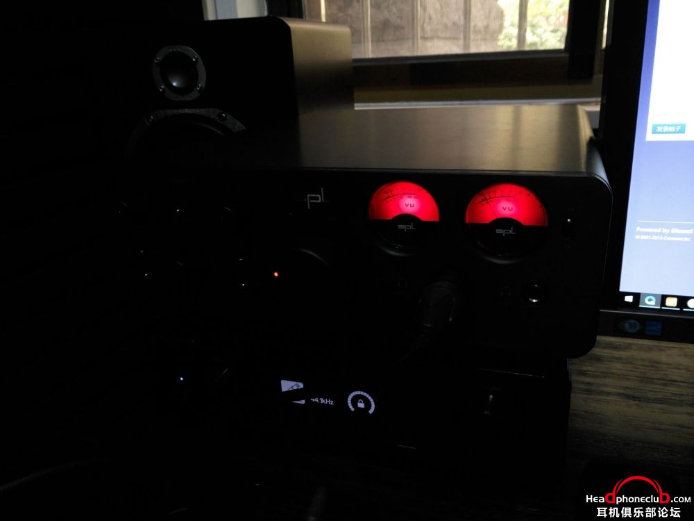

⑪为静音开关,左侧作为前级出声,耳机无声。 右侧耳机出声,前级无声。 中侧均无声。VU表盘变红——酷炫。

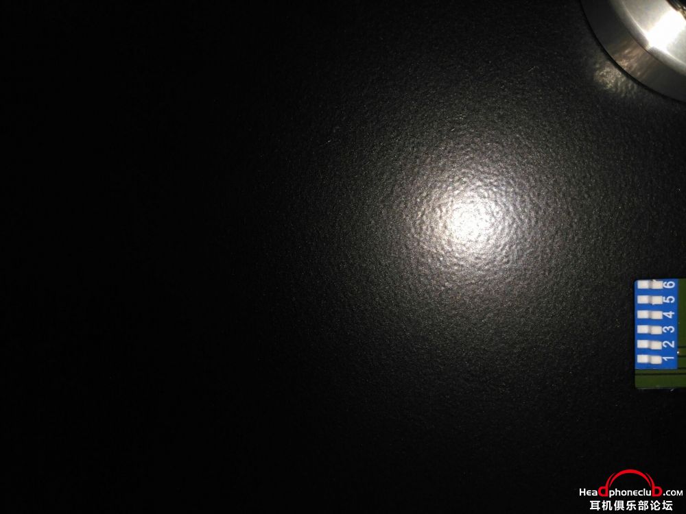

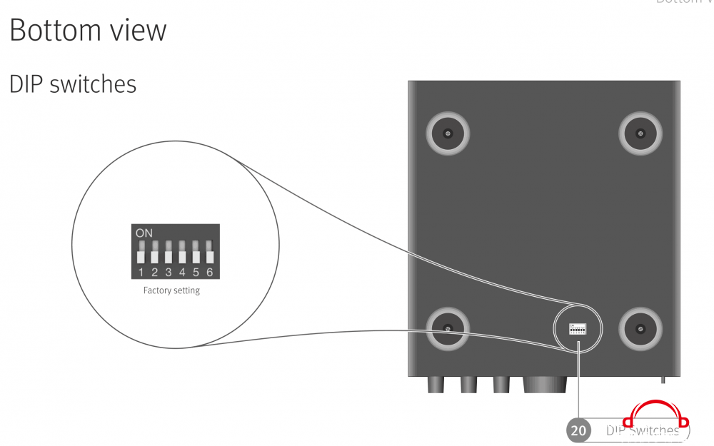

最后是机器的下面也有一些开关叫做DIP开关,这些功能是没有必要经常去调整的,所以放在机器的下方。
DIP1:将耳机输出提升+22dB。
DIP2:将耳机输出提升+12dB。
无聊的人我可以告诉你,两个都开了,按照高的+22dB算。
DIP3:启动开关后,可以显示+15 dB输入电平值。ON = VU表的灵敏度衰减10 dB。 在这种情况下,VU表上的0 dB表示+10 dBu的值。
DIP4: XLR直通。
DIP5:RCA直通。
DIP6:反正没有买SPL的S800。就不说了。

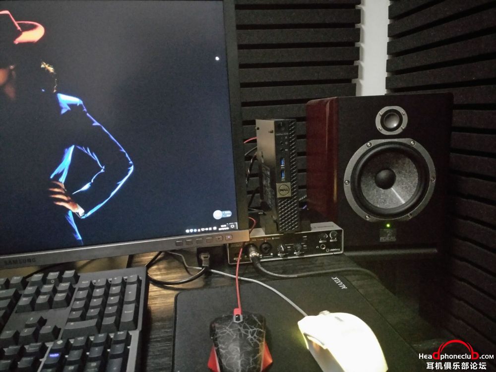

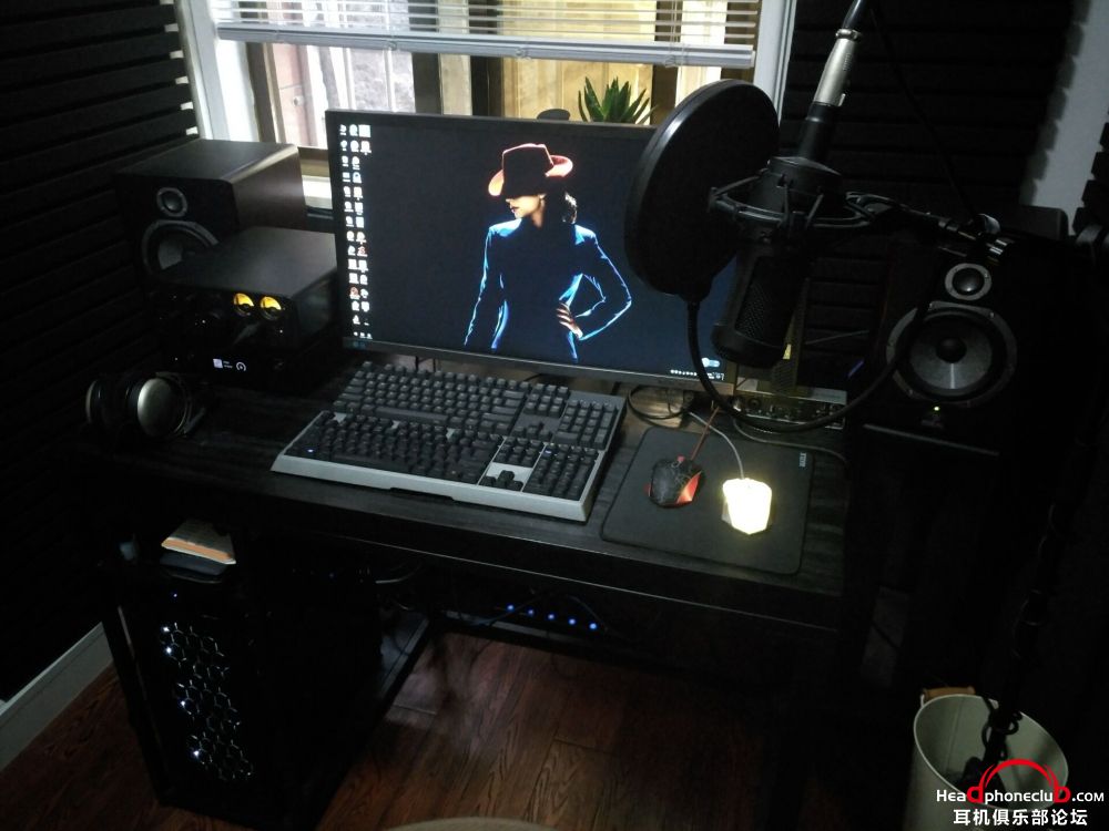

看楼主好像是专业音乐制作人啊,厉害!桌面是美队的女友?
DT860--ATH950LD--SOLO+MPRO/701
119
2013-4-1
发表于 2017-4-19 12:13:37 | 显示全部楼层
不是的,那是迈克杰克逊
42
1915
2011-4-1
发表于 2017-4-19 13:33:46 | 显示全部楼层
还是像特工卡特。
42
222
2016-9-26
 楼主| 发表于 2017-4-19 17:22:58 | 显示全部楼层
zocke 发表于 2017-4-19 13:33
还是像特工卡特。
正解,是特工卡特。
