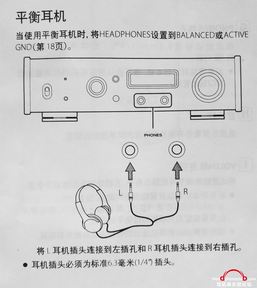

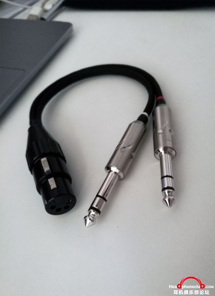

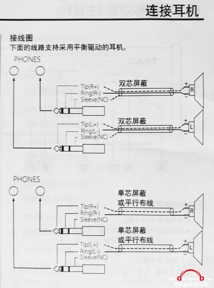

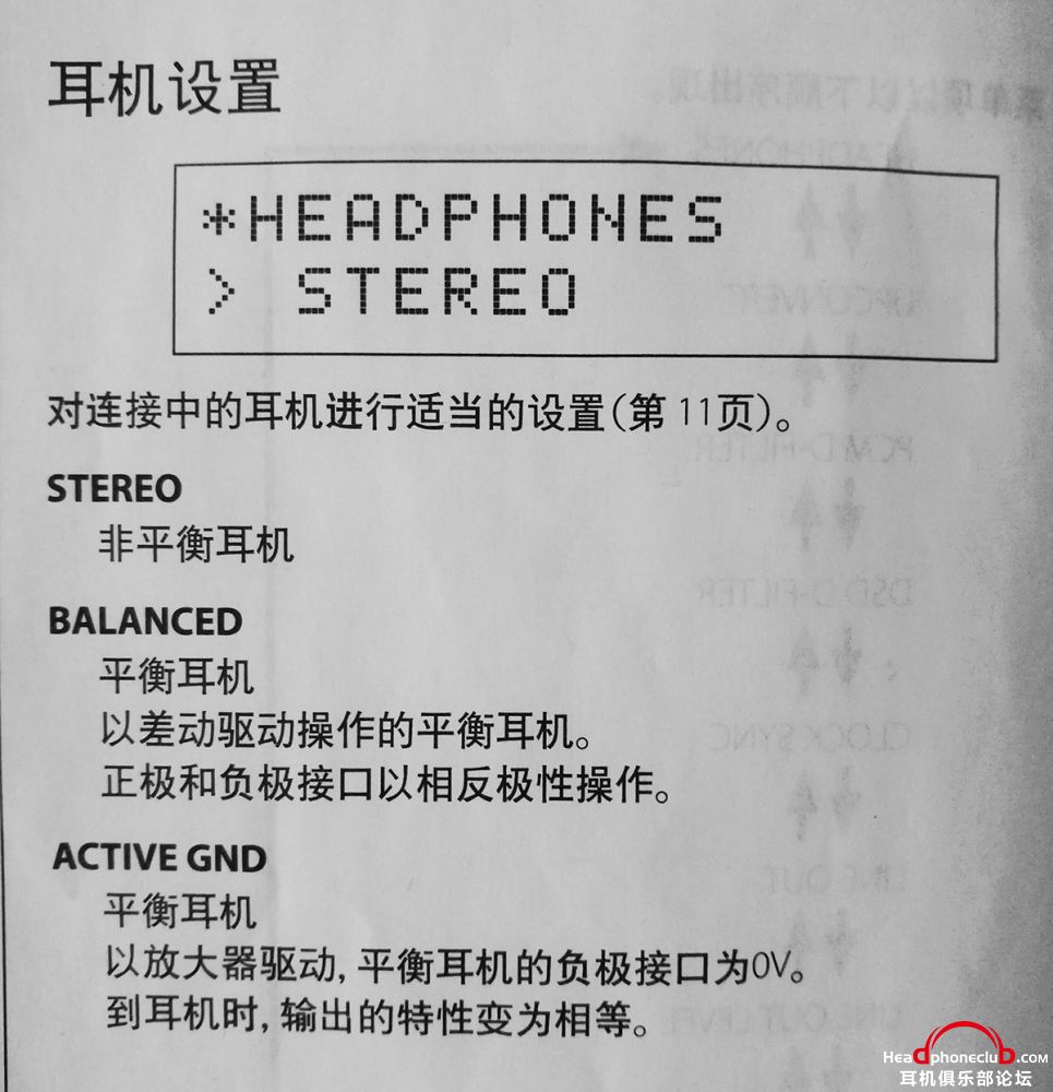

2x6.35双声道公插,出6.35双声道母插,UD503 設定 為 Active Gnd  輸出。
请问Pan大,双6.35公插出6.35双声道母插的 这条线在哪里可以订制?  谢谢!

人家的设计把左右线路分开,这样的假平衡线又并回来了,我觉得会影响声音,而且据说还会损坏机器

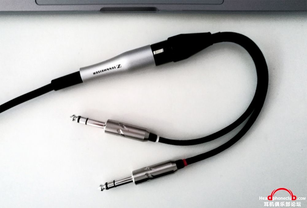

楼主楼主这样接不如直接把原厂线的6.35插头剪掉,再买两个稍微好点的6.35插头焊上,做个真正的平衡,分离度会提高很多,投资估计比你买这个转接头成本还低,还可以适当减少一些线的长度,原线有点过长了。如果楼主舍不得原线,可以到森海官方商城再买一根原装线做,也很便宜。

 楼主| 发表于 2017-5-24 12:13:35 | 显示全部楼层
bzy83 发表于 2017-5-24 01:29
楼主楼主这样接不如直接把原厂线的6.35插头剪掉,再买两个稍微好点的6.35插头焊上,做个真正的平衡,分离度 ...
现在用原厂平衡线接。
我之所以不改原厂线的原因是,线的焊接工艺也直接影响音色,音色取向偏离了原来方向,便会越走越远。
现在这样很好!我很满意。

发表于 2017-5-25 06:29:54 | 显示全部楼层
楼主这种推法是什么个道理?通过那个转接头左右声道如何控制呢?

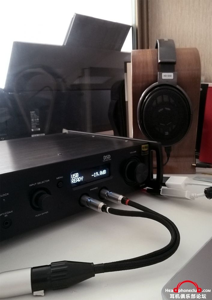

 楼主| 发表于 2017-5-25 12:00:21 | 显示全部楼层
我用双6.35mm转四芯平衡母插接森海原厂平衡线。
1100
2016-11-5
发表于 2017-5-25 13:24:47 | 显示全部楼层
這樣的接法才是正解。個人原先的HD800接UD503時也是用這樣的接法聽平衡

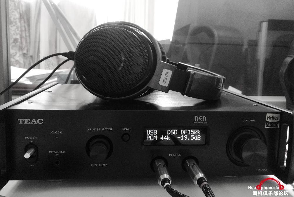

 楼主| 发表于 2017-5-26 13:31:53 | 显示全部楼层
kennygau 发表于 2017-5-25 17:57
我個人的感覺是不太夠,所以才又去進了RAG,兩個比較之下是有差,尤其是某些流行歌曲的齒音有收掉不少, ...
都是用UD503,咱交换些心得,把弄了段时间,发现UD503还是很有潜力的。我把UD503接在隔离牛上,最后电源线换上了 Wireworld Elctra 7 ,以平衡输出推HD650,感觉声音很完美,动态、声压、音质都令人满足。
因此,我觉得现在这个组合有机会推好HD800s。

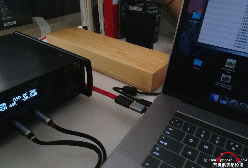

 楼主| 发表于 2017-6-2 12:13:06 | 显示全部楼层
bzy83 发表于 2017-6-1 19:53
哈哈居然在你这儿找到了一直在找的双trs平衡接法图。已经接好了,正好ud 503今天也提前到了,这么快就听上 ...
经过多番尝试。给UD503 用隔离牛供电,换上 WIREWORLD 电源线和USB线,接了个地盒,是目前得到最好的听感,非常满意的结果。
