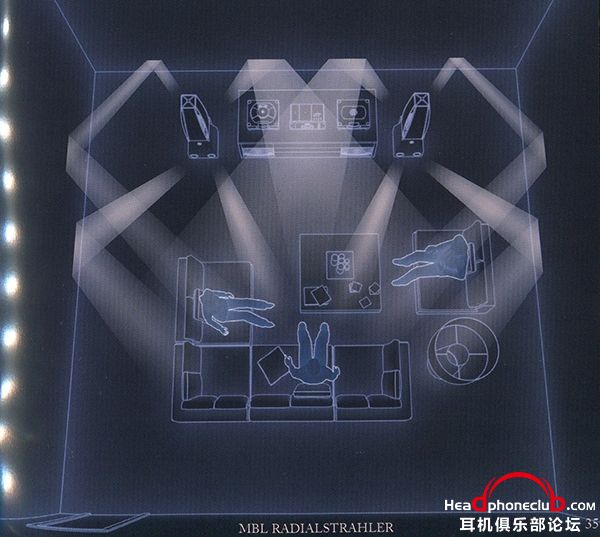

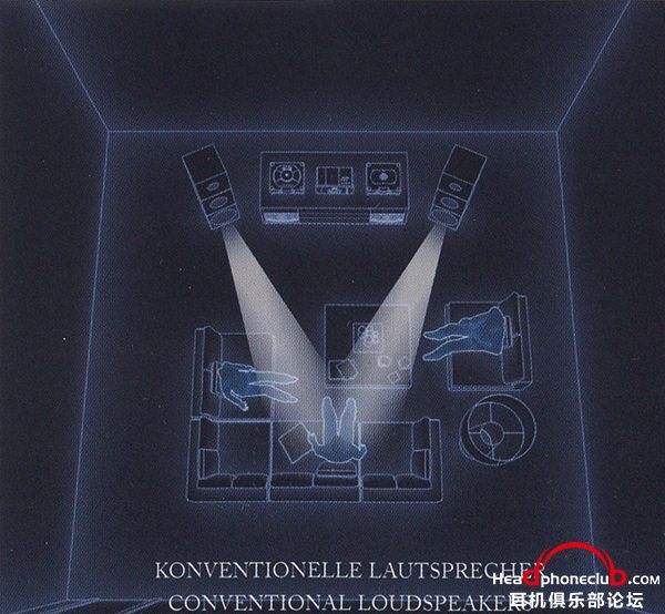

mbl或者说全部无指向的设计理念(广告)的意思是:对于传统发声方式,大多数人听到的声音是音箱直达声,凝听范围很小,而360度的声音是经过多次反射后充满整个听音室的声音,这样的声音更像现场演奏,也更加自然。

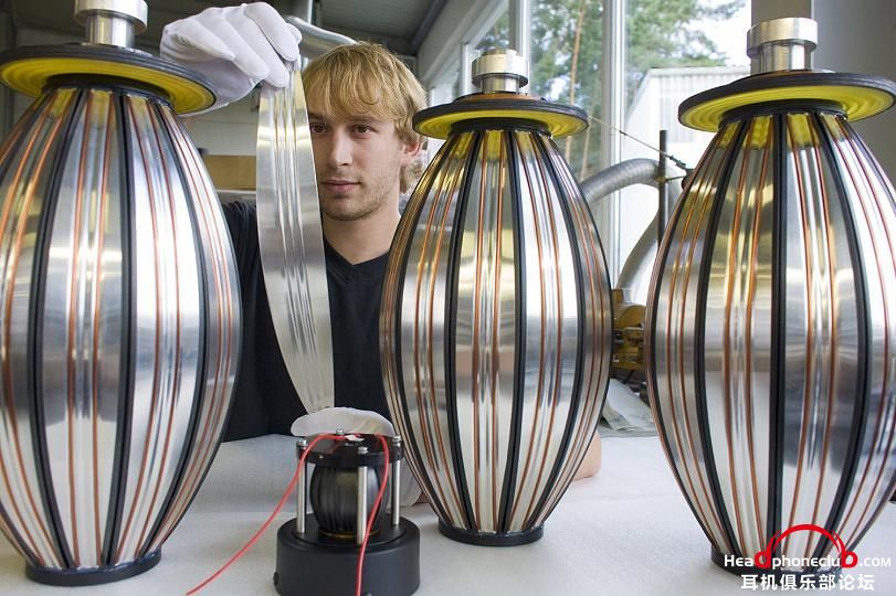

mbl的葫芦,葫芦是分频设计,最小的负责超高频,小的负责高频,大的负责中低频,超低频单元用的是传统动圈。
