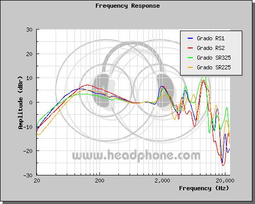

发表于 2004-11-12 05:08:40 | 显示全部楼层
我也来贴个有趣的图
这4个DD的价格可是不小哦
请和尚来评评
