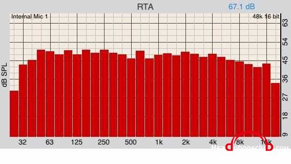

摆位还是正三角形+客观数据测试最清真省力(规则空间可以先用软件模拟)~靠iPhone就能解决90%的工作,还有10%靠耳朵微调,完活。
关键词:房间宽度够高度低则尽量长边,离墙距离不要不伦不类,横向拉开距离适可而止。

iPhone下载app叫RTA,音箱放粉红噪音,手机于皇帝位耳朵位置屁股对着喇叭中间,观察频响,尤其是低频饱满度和平直度,全频±6db房间过关,有些很难搞的房间峰谷用eq搞定,这样金字塔分布的平衡三频就有了。
在此基础上调音事半功倍,别声音都没平衡就去砸周边,除专业eq外没有任何一个大件或周边能影响几个db的声压,所以先搞定房间平衡性再谈后面的。
楼上说就靠耳朵的,根据我的经验一般都不靠谱^_^ 另外别说iPhone是玩具,之所以指定iPhone就是因为人家带校准的,我跟测量麦比过,除50hz以下1/3倍频程毫无问题,更何况,iPhone关如果都过不了也就别指望测量麦能过关了。

兄台说的是,粉红噪音是有专门的cd碟吗?我买来一试。但是房间装修布局等因素,音箱位置基本是不会动的,只能微调而已。而且不可否定主观听感的作用,比方你听一会就不想听,和你连续听几张碟都乐此不疲,“不忍关机”(为排除脑放现象可以连续试验一周左右)。区别是很大的。
