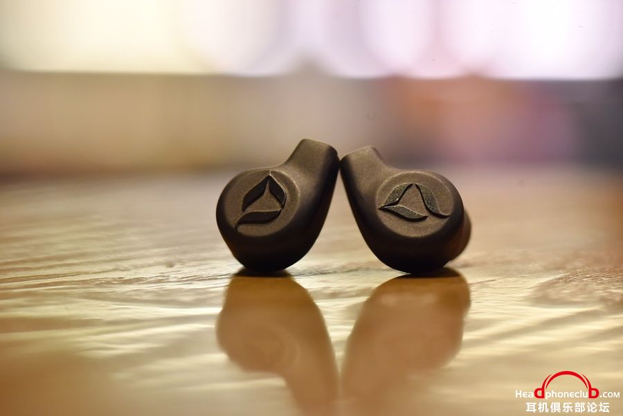

Dream是目前DITA全线产品里,定位最高的一款动圈耳塞,市面售价11980 RMB。产品依旧延续他们的设计理念:采用一枚动圈单元,但在单元素质及调音等方面,都较Truth更胜一筹。按照国内一些烧友的惯性思维,你可以说Dream是DITA目前的旗舰产品。
如果要数这枚耳塞的亮点,我觉得,除了声音之外,也就是它那对钛金属外壳了。目前,在我使用过的耳塞里,本体外壳采用全钛金属的并不多。历史稍为久远一点的有铁三角的经典CM7Ti,但貌似CM7Ti耳壳并非全为Ti金属。而近两年,用上钛的,身价都不菲。比如Astell&Kern的Layla 2,售价19999;Final audio的Lab 2,售价24999。这两款产品价格定位,均定为在各自品牌里最高的位置。钛的外壳质感很不错,和一般铝合金外壳不是一个档次的,如果让我评价,我觉得较不锈钢的外壳更漂亮。算是目前我接触过的耳塞产品,金属外壳里面最高端的。而本篇的主角Dream,是我接触到的第四款,外壳上有采用钛金属的耳塞。售价当然要比Truth高出一截。

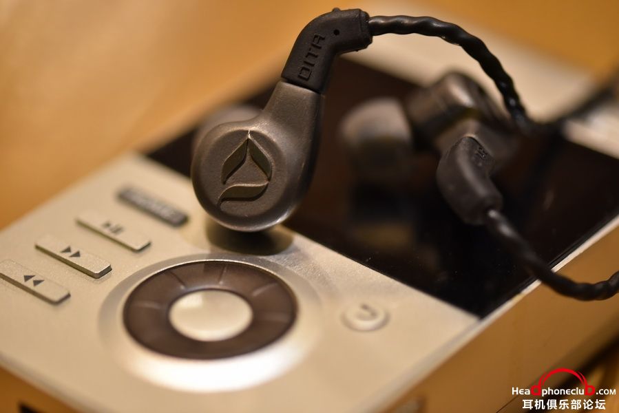

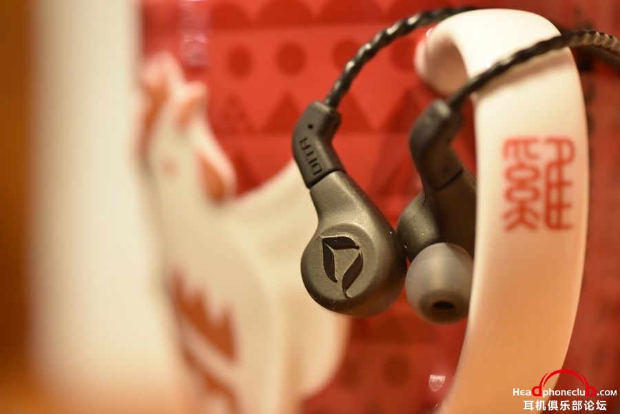

Dream的外形依旧是以“圆”为基调,耳机本体外壳的直径较Truth略小一点。但拿在手里却更沉,耳壳的质感也较Truth更结实,或者这就是钛金属外壳的特别之处。
Dream采用了可拆卸耳机线的设计,线材的结构和前段时间推出的Awesome线材一致。本体和耳机线可分离,耳机线端为公端,通过2根PIN针与耳塞本体尾端母座配插。外壳采用了3D打印技术,表面处理带有手工打磨的痕迹。Dream采用的耳机线材质上,和Truth的耳机线一致。不同的是,Dream做成了耳机线可拆卸的结构,本体能与耳机线分离,而Truth则不是。新推出的Awesome Truth,耳机线对接播放器的插头部分,已经做成了可更换设计。Dream采用的耳机线,同样在连接播放器端处,实现可自由更换插头设计,目前可更换的插头除了标配的3.5mm非平衡头,还有3.5mm平衡头,2.5mm平衡头,4.4mm平衡头等。

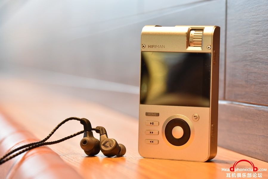

这是目前我手上音质最佳的播放器。机内使用了两片ES9018S解码芯片,在HM901的基础上重新优化了电路,增加了一颗特殊晶振,让HM901s接入底座之后,对比前作HM901及升级版HM901U,声音更通透度,层次感更鲜明,空间背景更干净。直接试听的情况下,对比HM901也明显感觉到高音部分更纤细,延伸更好,整体解析力得到全面提升。HM901s依旧沿用可更换耳放卡的模式。用户可以根据不同的听音喜好去搭配不同耳放卡。

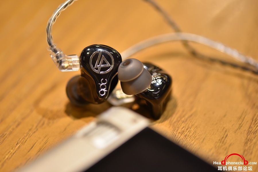

作为一款监听耳塞,8SL的声音染色不多,算是一款声音表现比较直白的产品,但使用半年,它给我的印象是低音算是我听过的动铁塞子里面质量较高的一款耳塞。但尽管如此,比起同门8SS,其人声还是有点甜味。8SL高明之处在于声音修饰不多的前提下,做到音色自然,乐器,人声结像清晰,有立体感,声场空间透明干净。在这首单乐器伴奏的人声作品里,人声的质感,密度都是上佳水平,夏韶声沧桑中带点忧郁的声线表现得淋漓尽致。感情投入不算浓烈,但却恰好能打动聆听者。吉他的配合也是恰到好处,没有抢去歌手的风头,也没有卷缩在一角黯淡无光。强弱变化能根据编曲的要求去处理。声场并不夸张,但声音的立体空间感很强。虽然是第一款登场,但已显示出强劲实力。这款8SL也是qdc目前全线产品里面,我自己最喜欢的(没有之一)。

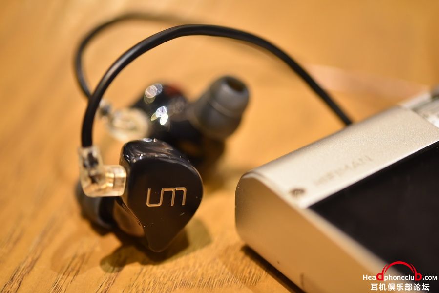

很多人说Mason V2是一款声音相当中性均衡的耳塞,均衡到有些直白,它的声音几乎没有明显的倾向性,加上十二单元的加持,所以播什么音乐都不会差,但却缺乏亮点和个性。当然,这是很多听过一两耳朵或者只是粗略玩了一段时间的烧友对Mason V2的印象罢了。Mason V2是需要时间去了解,去适应,你才能体会到它的好。Mason V2的确是很均衡,你说它没有特点?均衡就是特点。你说它没有亮点?细致,平衡,声场宽广,中性低染就是它的亮点。夏韶声的声音比起8SL更直白,更平淡,在非专业用的发烧耳塞里面,Mason V2是我听到过最均衡,声音染色最少的高端耳塞产品。伴奏的电结他,声音相当细致,细节的明暗强弱变化非常清晰,什么叫不会让你错过每一个细微音符?听听Mason V2在这套组合里的演绎。对于细节呈现,Mason V2略胜于8SL。声场的横向较8SL宽,纵深却逊于8SL。对声音的还原,两款耳塞都不错。
