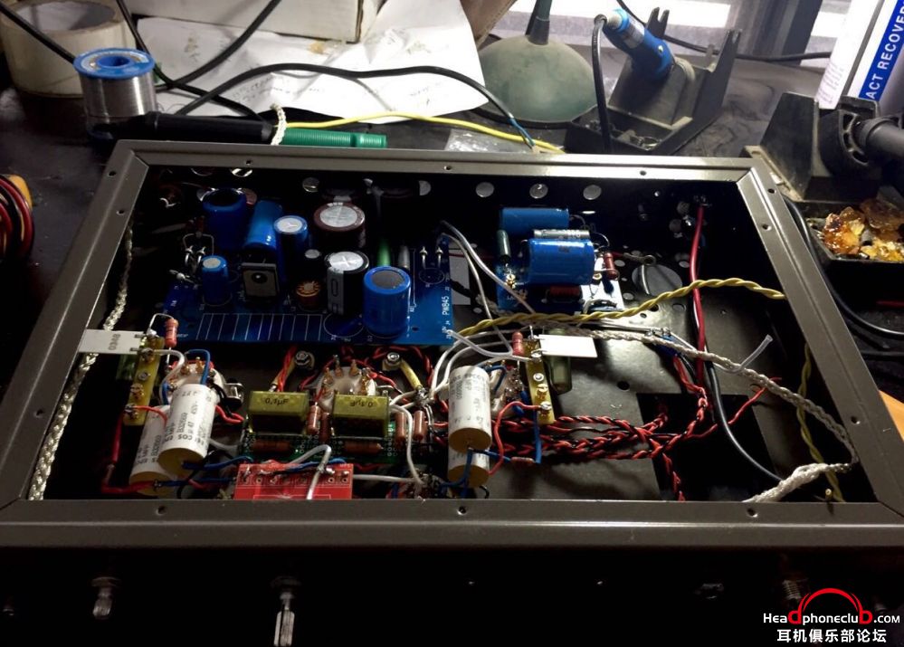

随手写的,将究看。闲了,没事,搭了一草台班子,核心以金波GA05为蓝本,算是公开抄袭。
俺的工作性质有一个便利,可以很方便得到各种等级最最最最高的器件和仪器,除电子管外。
结构 6SN7/6H30两用末级(需切换),推挽耳放,前级ECC88,屏阴/SPRR/恒流源/金波金氏线路,都试了.... .....省去了推动级。
各种计算模拟此处就省了,总而言之,由于器件的精密性,测试结果与计算结果没多大差别。
目的,主要是测试在末级以及其他条件相同的情况下,比较金波前级的小秘密与传统线路的区别。
金波的小秘密基本上贯穿了整个GA系列,特点是干净/快速/无损/层次分明,嗯,金波声,呵呵。
结果,金氏电压放大级,有着仪器一般的精密,频宽,无论晶体管还是电子管,如是。
缺点,对器件配对的要求太高,难怪金哥子在打样定版后,前级的器件先要自己一坨一坨挑出来。
有了严格的配对,0V,或者叫中点,负反馈可以省了,从而最大限度保证大动态。
至此,忽而感叹,传统经典线路,并非完美,时代在进步,传统也需改变。
继续看好金波,希望更有更好的GA-XXXX出来。
享受中,HD800,T1.......美妙
关于金氏小秘密,好奇心重的可以问问他,估计坛子里的大侠老飘也知道的,呵呵

 楼主| 发表于 2017-7-12 23:33:01 | 显示全部楼层
图中是曙光仿WE的6SN7,有点像300B,小贵

发表于 2017-7-13 00:39:20 | 显示全部楼层
手工不错!变压器输出么?另外sprr是什么鬼

 楼主| 发表于 2017-7-13 01:08:43 | 显示全部楼层
有鬼srpp

发表于 2017-7-13 10:04:24 | 显示全部楼层
那个RIFA电容去掉。这种电容是安规电容

 楼主| 发表于 2017-7-13 11:58:25 | 显示全部楼层
已去掉了
