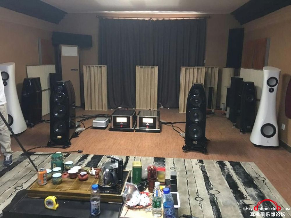

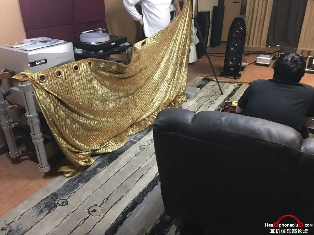

测试视听室的内景(图片1)
图中地板上是两台后级,两侧的黑色喇叭用于播放测试音乐

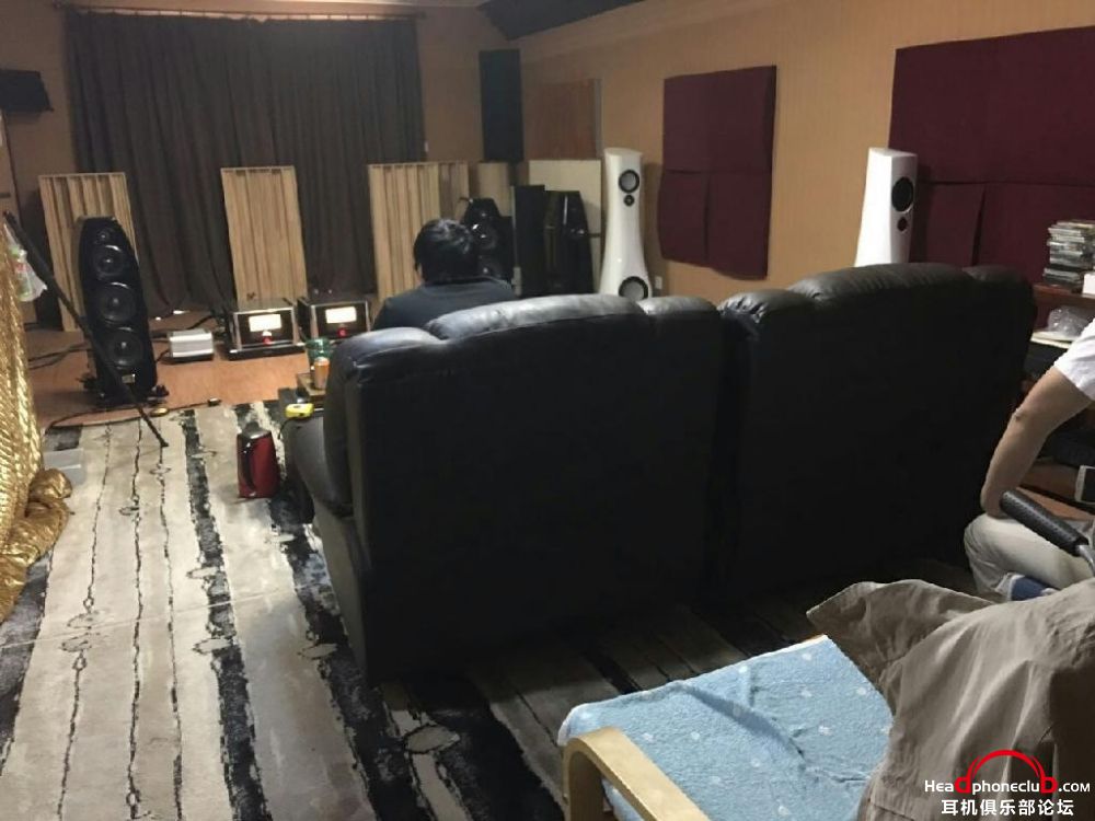

受试者聆听的状态(图片2)

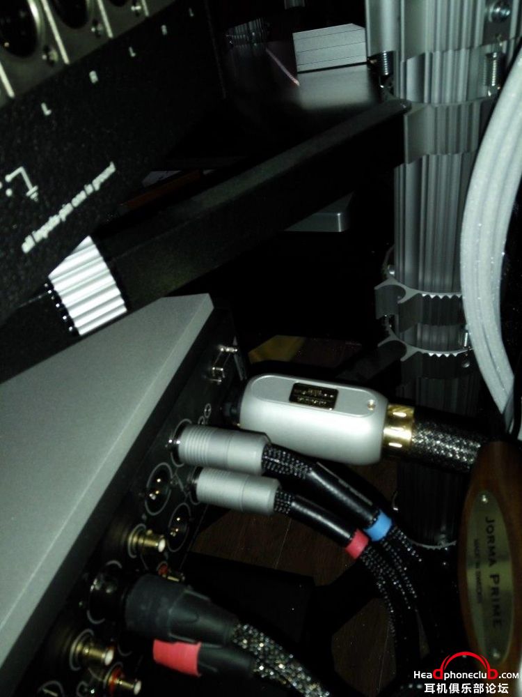

放置测试用器材的架子,用布帘遮住,电源线隐藏在架子后方(图片3)

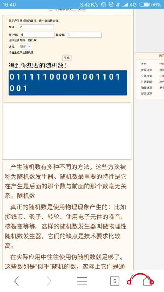

20轮分别使用哪种电源线,最初商定的方案是由见证者现场抛硬币决定,试抛了几次发现正反面的分布不太均衡,于是改用在线随机数发生器(http://www.99cankao.com/numbers/random-number-generator.php)生成了一组20位的01序列,0代表使用A线,1代表使用B线,用于测试。随机序列是:01111100001001101001。巧合的是20位的随机序列正好0、1各半,这也是我们期望的。操作者(也就是我)在每一轮测试开始时才从见证者处得知这一轮要采用哪根线。

通过随机数发生器生成的测试序列,也是操作者接线的依据(图片7)
由随机数序列得到的测试序列(图片8)
