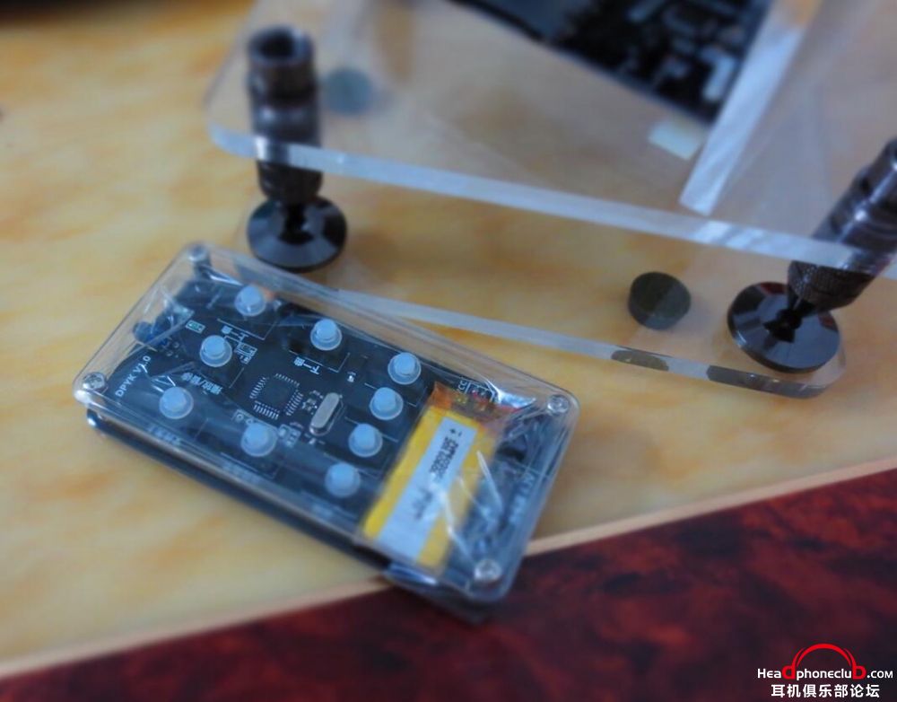

          已经有两年时间没有用亚克力装过小玩意了,最近暴雨连连,仓库遭殃,抢救转移的时候翻出了以前做东西剩下的玻璃板,装惯了铝机箱,却又因此动起了用亚克力装一台SD数字转盘的歪心思。
          翻出的板子是150*150MM的尺寸,厚度达到6MM,很磐正,转盘板是100*100MM的,装上没有问题,但是显示器没有固定位,只得又花了点小钱去做几块小一点的玻璃,另外买了4套M10的避震脚钉,大玻璃板原本就开有M10孔,安装非常方便。
          看图片,是不是装歪了?确实是装歪了,因为那天晚上量小玻璃尺寸的时候忘记会被脚钉螺母挡到,所以只能侧着身子,不过却又有点不一样的意思了

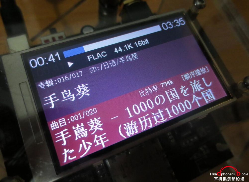

          随便装的一个小玩意,坛里朋友有兴趣尝试一下数字转盘的朋友可以申请玩玩,主板有的朋友应该认出来了,是F4方案的第三代板子,音质无虞。
         同轴RCA输出SPDIF信号支持除了APE以外的PCM文件,DSD文件需要解码器能支持Dop功能,ES9038一类的就没问题,需要试听的朋友请自备SD卡和直流电源,要求电压9至12V的线性电源,插头是5.5*2.1MM,内正外负接头
         这机器好像没必要避震,加脚钉的初衷是为了加重的
