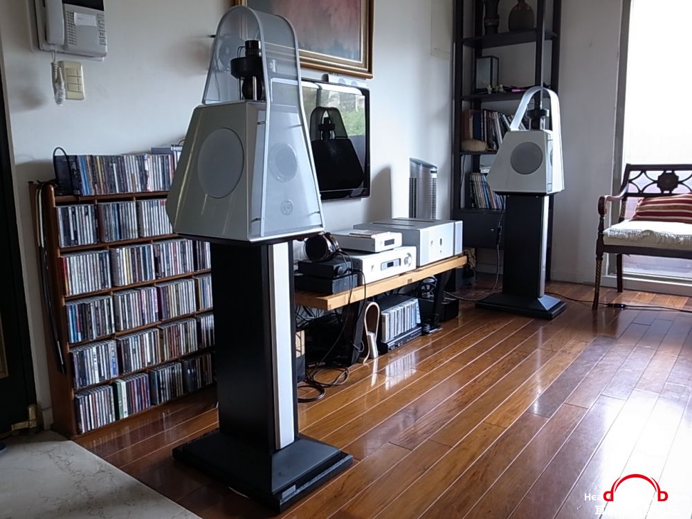

樓主空間跟我很像,我也是駐波問題奮鬥了很久
喇叭擺長邊,客廳空間高度跟深度成正方形是駐波的主因
即使左邊是飯廳半開放空間
這空間只要低音6.5吋的喇叭都會有駐波,ADMONITOR(5吋低音)是唯一駐波問題很小的
現在用MBL121,低音在兩側,則是完全沒有駐波問題了,低音延伸及量感
比以前用過的DY C1、SONUS FABER EA2,HARBRTH M30.....都要好
之前音響放書房空間很小,也會有駐波,擴散板幾乎無效
專用的駐波木箱也沒啥用,最後側面放了3人布沙發就搞定了
(以上是小空間的處理方法,靠大型家具書櫃沙發吸收打散掉)
若駐波很嚴重,靠道具換AMP都改善有限,我DY C1一開始用AYRE AX7推
反射恐塞些泡棉就沒啥駐波,覺得AX7對不起C1,升級K5+V5前後級後
結果低音多到駐波更嚴重,幾乎1/3唱片無法聽,才把喇叭換成MBL 121
駐波問題不見得是AMP控制不良,大功率低頻推出更多變得更嚴重也是
很有可能的(我就是活生生的例子)
樓主這對喇叭低音單體小,應該很好控制駐波問題
1.喇叭拉離後牆,若是客廳會影響動線就沒辦法了
2.喇叭大角度TONE-IN,超過45度都沒關係,多試試
3.反射恐塞泡棉,越密的泡棉低音量感會更少,可斟酌調整
以上三種是不花錢且效果都很明顯的方式,先試試看吧

按说这么大开放式环境摆放小书架箱不会出现明显低频驻波啊,先把音箱角度内倾30度看看,不行估计是功放控制力不够

复制个百度来的内容供楼主参考,驻波是环境的问题,与设备没有半点关系。
“在这里我们先记住一个重要的结论,那就是,假设音箱的频响输出是平坦的,听众席上也听不到平坦的频响,这是由房间的传输特性所决定的。造成这个特性的罪魁祸首是驻波,它是由某个频率的迭加再与非理想的房间尺寸狼狈为奸产生的。这其中硬质大面积平行面是重要的帮凶,这个帮凶的武器就是多次反射。如果没有反射波存在,某段频率不会异常叠加,驻波就不会发生。用反射率为零,吸音系数为1的材料建造的房间叫“消音室”。而一般的房间相对“消音室”来说,会有大量的驻波产生。
驻波频率的简单计算公式可以算出房间长,宽,高三个方向的各种轴向驻波,切向驻波和斜向驻波。正是由于大量驻波的存在,才需要提出预防驻波的各种对策。
建造消音室是首选的消除驻波的有效方法,我的天呀,幸亏这个方法没有被某人提出来,如果提出来的话,尽管是有效的方法,有几个发烧友能做到呢?不过有人间接的提醒大家大房间比较理想,根据某某理论数据,房间大到某某米,可以有效的变相消除驻波,能很好的表现低频。好办法呀,敬佩之情不禁油然而生,正准备佩服的五体投地之际,忽然觉得让大家把现有的房间加大尺寸,似乎没有几个人愿意去做!只好迷迷茫芒的保留了佩服的五体投地的权利。
“山重水复疑无路,柳暗花明又一村。”不能彻底消除驻波,却能够削减驻波的强度。于是,如何加大100HZ以下声音的吸音率被提到了议事日程上来;亥姆霍兹共鸣吸音箱也成了我们很有必要了解的对象;非专业的所谓低频陷阱成了我们的好帮手;选择听音房间尽量避开在三维尺寸中,有相同或整倍数的尺寸形状;结合装饰改造大的平面和平行面,适当的做些扩散。凡此种种,均可不同程度的削减驻波的强度。”

地毯 书 吸音棉

瓷砖地面大白墙……有驻波太正常了……来一块够厚的地毯试试天花板也得处理一下,我有一个朋友和你这屋子类似,不过是短边摆放的,屋子里的回声也特别大

大理石地板加空墙,典型的硬调空间,解决方法是铺地毯加书架。地毯不用全铺,音箱间距的长度就行。空墙尤其是后墙角落及延伸位置书架能立几个就立几个直到没有明显驻波,书架不用全塞满书,摆一些装饰物也有效果

根据我的经验,低频轰隆隆多半是前端控制力不好引起的,不太可能是房间问题。更换三大件、电源线、喇叭线试试看

我是小房间用落地刚刚开始有驻波,然后,我吸我吸我吸吸吸,现在低频裤脚生风都不带驻波,爽的不要不要的~
不拖泥带水,拳拳到肉的低频很过瘾啊!
另外你书架箱有驻波这点我有点匪夷所思啊我用书架就没感觉有下半身存在,个人建议经供参考

最简单的方法:您往前坐一点:D

不用换器材。客厅东西太少的关系。先把反射板全撤了,这玩意消驻波没卵用,除非你45度斜置墙角稍微有那么一丁点效果。然后把你家衣柜里的大小被子、大型毛绒玩具全拿出来,有多少拿多少。客厅四角,沙发后面堆一堆。听完你就明白了

喇叭离后墙1米以上,离侧墙80CM以上,解决
