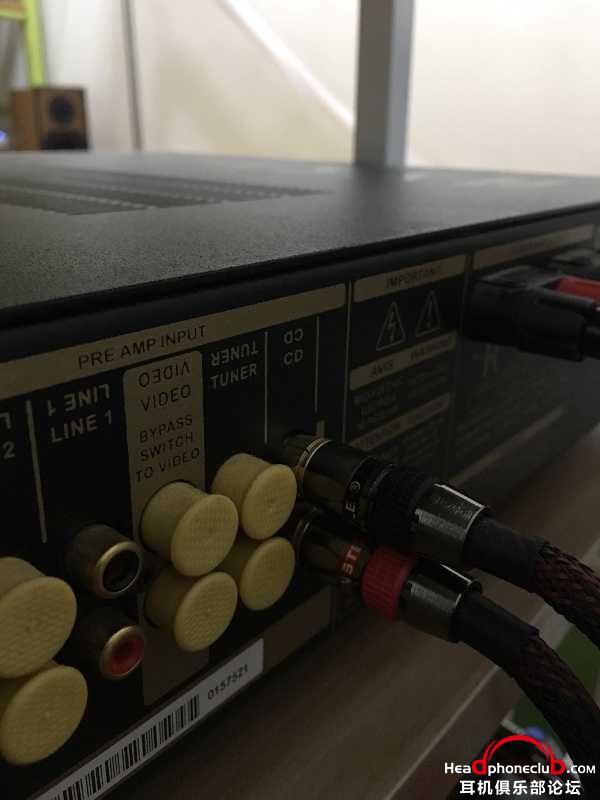

我的音源是小白羊+chord 2qute  解码器输出到功放时,能接在功放的cd输入端上吗?

发表于 2017-7-31 19:35:53 来自手机 | 显示全部楼层
显然可以

 楼主| 发表于 2017-7-31 20:49:58 来自手机 | 显示全部楼层
我试了一下耳朵听不出差别,但是为什么要注明是cd呢

发表于 2017-7-31 21:48:48 来自手机 | 显示全部楼层
如果注明是lp的话应该更有模拟味才对。

发表于 2017-8-1 04:52:40 来自手机 | 显示全部楼层
只是个名字,为了区分不同输入口而已,不用纠结这个。只有极少数功放的CD输入口和其他的会有不同,比如用更好的RCA插座。

发表于 2017-8-1 10:18:16 来自手机 | 显示全部楼层
上次说过这个问题了。对放大器来说,只有Linelevel输入、黑胶Phono输入两种,起什么名字没关系。CD也罢Tape也罢Tuner也罢Aux也罢,都属于Linelevel输入端,完全通用。

 楼主| 发表于 2017-8-1 15:56:06 来自手机 | 显示全部楼层
阳光枫林 发表于 2017-8-1 04:52
只是个名字,为了区分不同输入口而已,不用纠结这个。只有极少数功放的CD输入口和其他的会有不同,比如用 ...
谢谢解答,那我就放心的用了。

发表于 2017-8-1 15:59:36 | 显示全部楼层
其实不完全, 机器内部的前置增益可能会有不同, 因为不同来源的线路输入电平可能不一样. 但如果接来接去音量没差别, 那就应该没什么差别.

发表于 2017-8-1 16:54:59 | 显示全部楼层
极少有功放在不同的端口设置不同的增益,而且还固定不能变,当然Phono黑胶输入口除外。

 楼主| 发表于 2017-8-1 18:30:59 来自手机 | 显示全部楼层
4realms 发表于 2017-8-1 15:59
其实不完全, 机器内部的前置增益可能会有不同, 因为不同来源的线路输入电平可能不一样. 但如果接来接去音量 ...
我耳朵听不出有什么差别。
