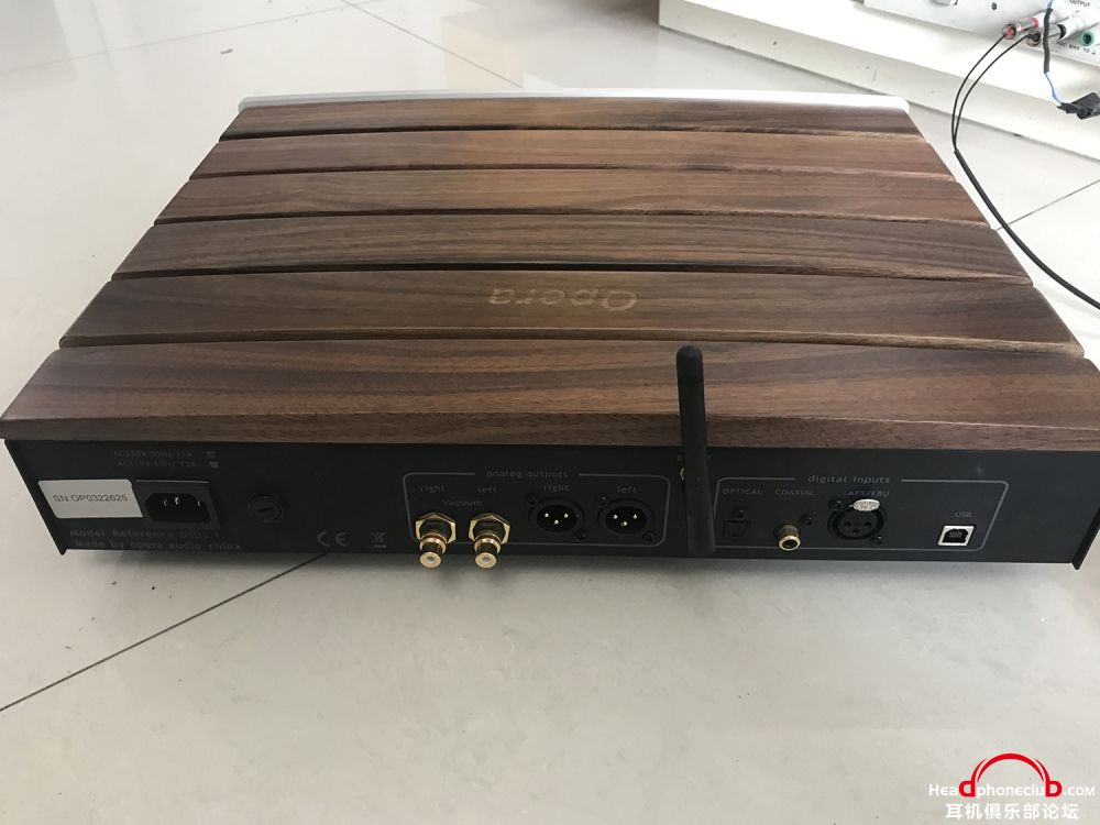

               首先整体上这款解码器非常厚重,机壳顶部镶嵌了实木的上盖,很上档次,欧博很多高端产品都采用了这样的木制结构,也代表了RDSD1.1是欧博的旗舰解码的地位。
       正面面板很简单,左边式开关旋钮,右边是ALPS的音量旋钮。
        背面接口方面有一组RCA输出、一组XLR输出,这两组输出是不可选的一直都有信号。那根天线是用来接收蓝牙信号的。输入选择可以有同轴、光纤、还有平衡数字、以及最重要的USB,这几个输入选项可以通过前面板的开关来拨动选择。

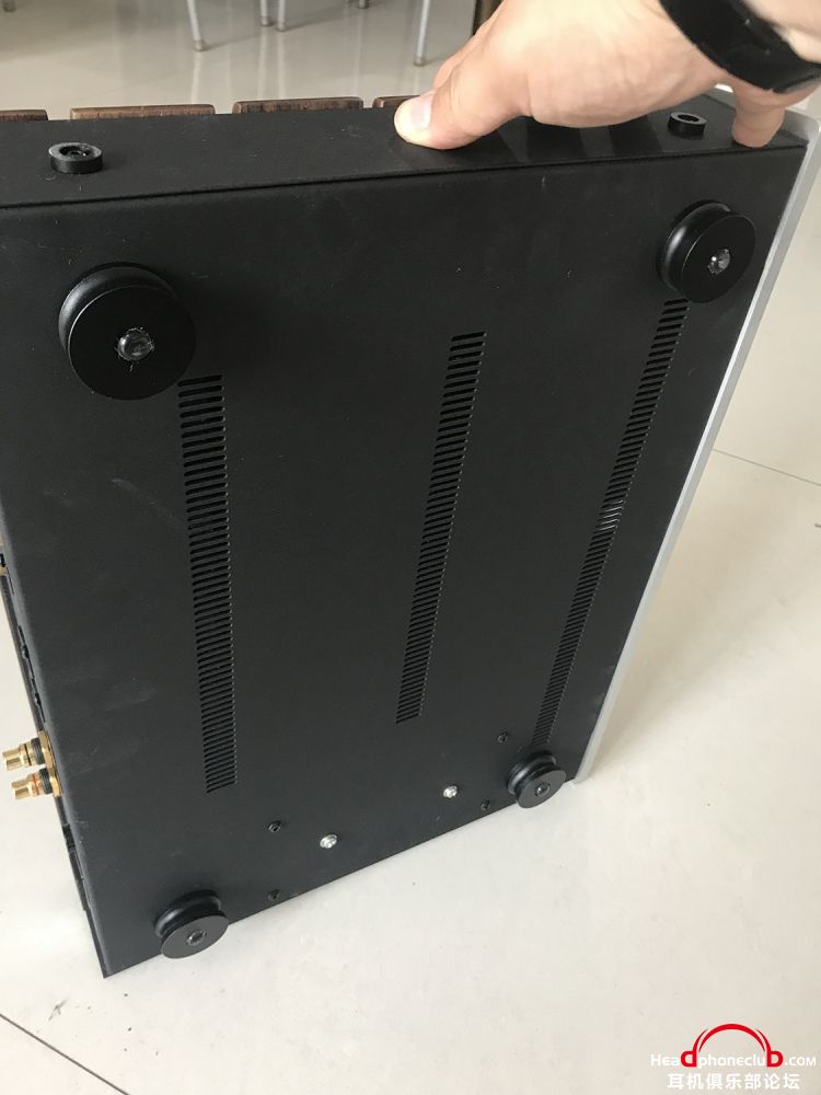

        欧博传统的橡胶减震,很稳。

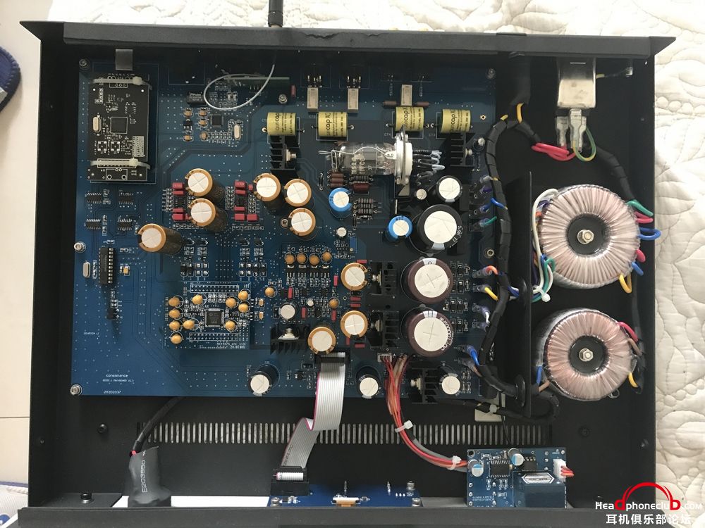

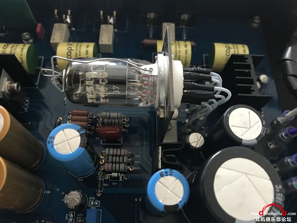

        内部元件都是发烧级,布局也非常合理,充分考虑了干扰问题。

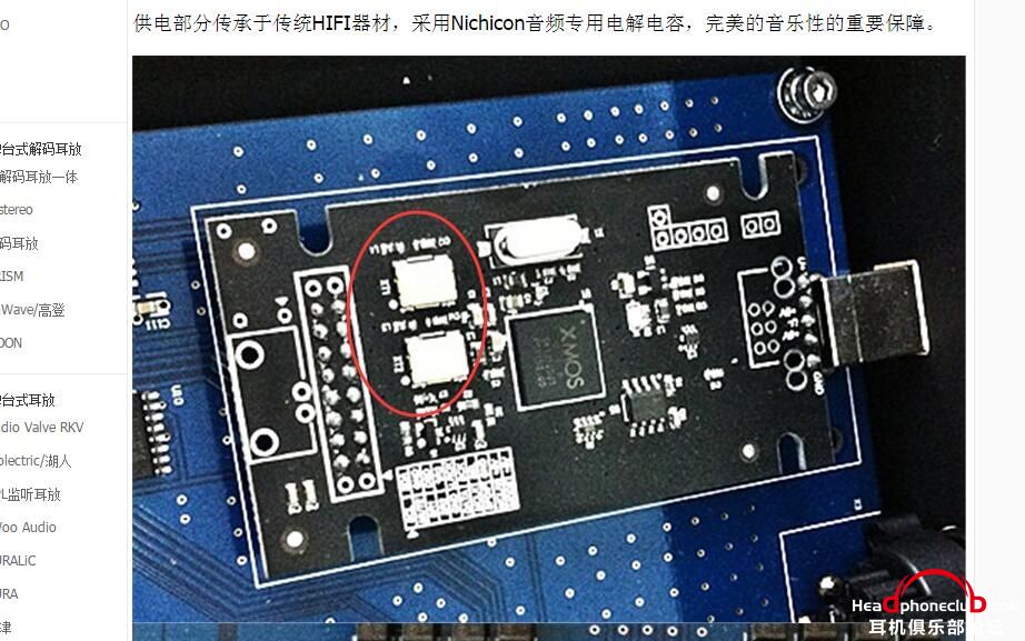

               XmosUSB解决方案。

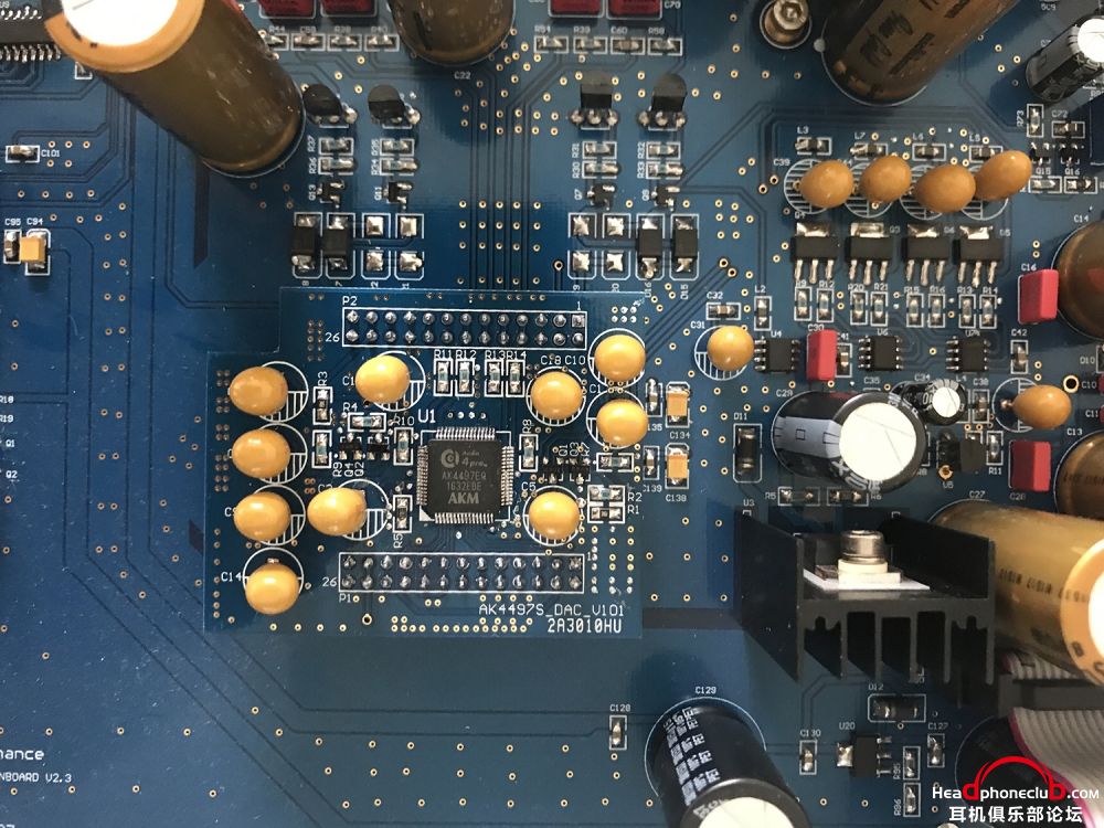

AKM 4497解码板。欧博从R8S开始采用组件化设计,解码板均可以独立升级。

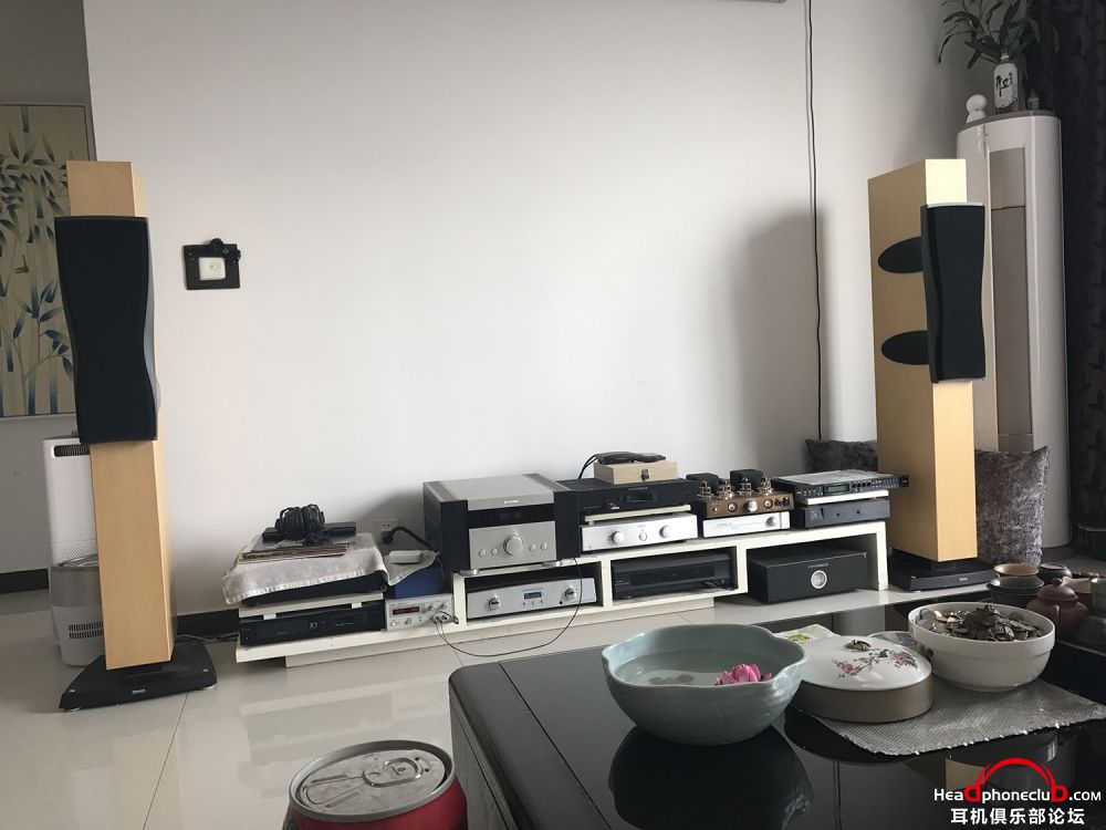

测试环境:
数字播放器:2.071版本的X5播放器,由安捷伦E3615A供电,电源线:ACROLINK4020,数播5V线:Symphony纯银定制。
解码器:欧博RDSD1.1AKM4497升级版),电源线:ARDAS黄金比例定制,USB信号线:乐机宝USB DUO旗舰金银线,信号线:Madison E3E2平衡线。
前级:Hegel P30,电源线CARDAS黄金比例定制,信号线Madison E3E1平衡线。
后级:天逸AD-2SE纯甲后级模式,电源线:乐机宝PowerEX1代,音箱线:TARALABS RSC PRIME 500
音箱:Dynaudio Confidence C2
供电:欧博Dliner15电源处理器,数码部分:谷津AC filter电源过滤器净化器。
存储器:威刚 SSD 1TB 2块。

PCB设计杂乱无章,XMOS界面板上没有焊本地晶振,这是在玩什么概念的旗舰??

不能提出质疑?别开玩笑好不好,这可是台旗舰机器,搞不好楼主还得感谢我
下面是商家机器的宣传图片,有焊晶振的才是工作在本地时钟异步模式,晶振不要就等于工作在PLL时钟或者同步模式,楼主觉得最重要的USB就这样被赤果果的缩水了

非常荣幸也非常感谢这位朋友阅读了这篇评测。是我的失误,没有把这次升级的情况说清楚,造成了您的误会,非常抱歉,xmos板是这次升级的重要内容之一,更换了飞秒级的晶振,同时为了改善晶振的供电,欧博修改了部分电路,晶振挪到了电路板背面,所以原来焊接晶振的地方空了。usb是rdsd1.1的重点,但是我忘记解释了,抱歉。

怪不得,我说怎么没晶振了呢,那差别可就大了
