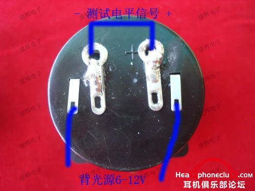

其实这个表头的指针是不会坏的,只是灯会坏,导致负载不同了声音有可能会变差。有个很简单的方法是用线串接到外面,另挂一对表头,但只连接灯的触点部分,指针那个不接,这样的问题是很丑,但换表头方便,这个灯还是比较容易坏的。还有个玄学的部分,如果外接线用纯银线,声音会带有一点点银线的味道

晕倒,电流表居然没有螺丝,是用胶水粘上去的,怎么卸下来?又用什么把新的粘上去?请有经验的烧友指教!
