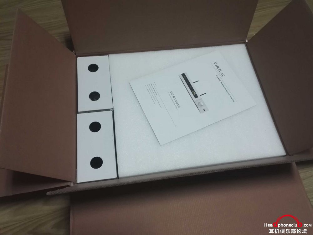

白纸盒里是黄纸盒,黄纸盒里是珍珠棉,依旧是熟悉的AURALiC声韵产品包装顺序:
说明书是全英文的,不过内容较全。如果用家有疑问现在也可以通过support.auralic.com支持站和community.auralic.com官方论坛进行反馈,均支持包括中文在内的多国语言。

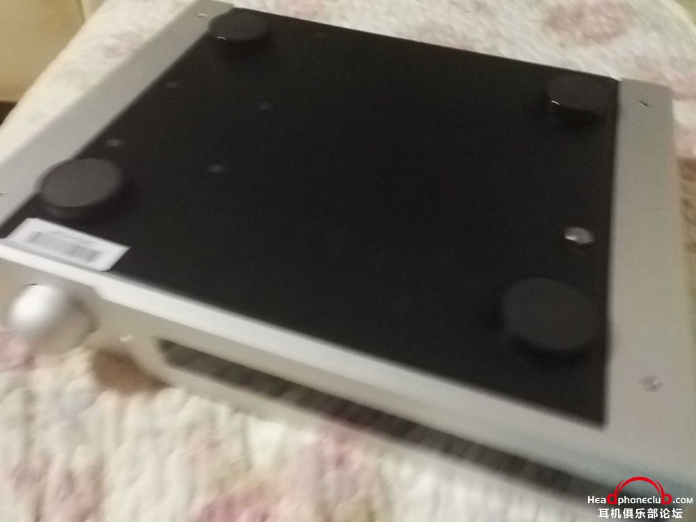

底部照片(不好意思,花了,懒得再照=-=):
可以看到因为产品重量,并没有采用altair的3颗脚钉设计,而是使用了4颗脚钉。脚钉类型一致,为金属脚钉下面贴橡胶垫片。底板为黑色。

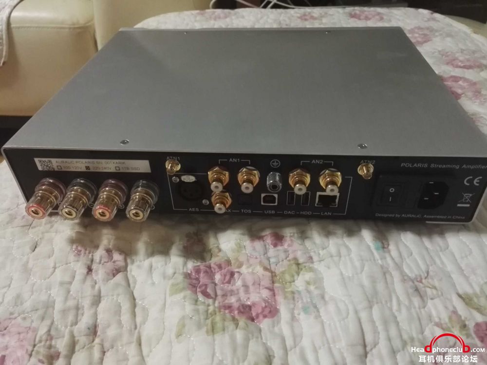

后面照片:

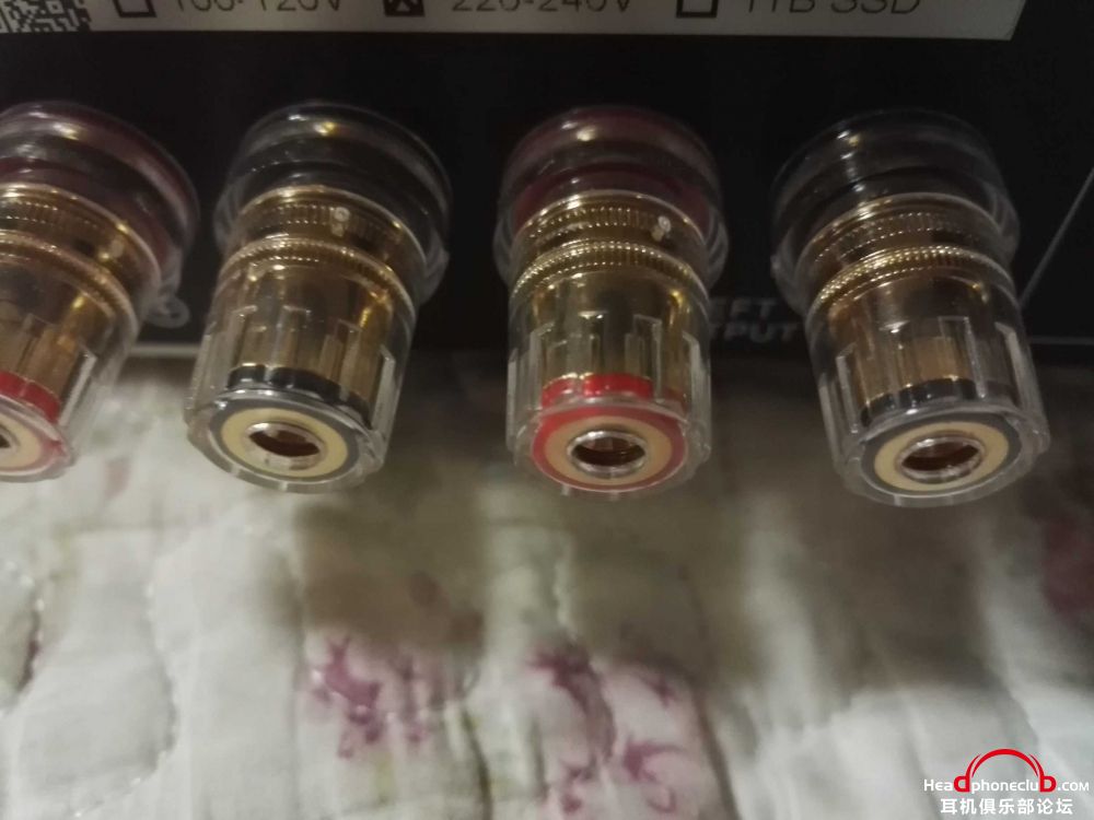

喇叭柱特写:
这个喇叭接线柱里面的金属导体比较粗,我用的喇叭线必须斜着才能稳定插入,垂直插入是插不进去的。好处是斜着插尾部垂直需要预留空间可以更小,我认为是优点。

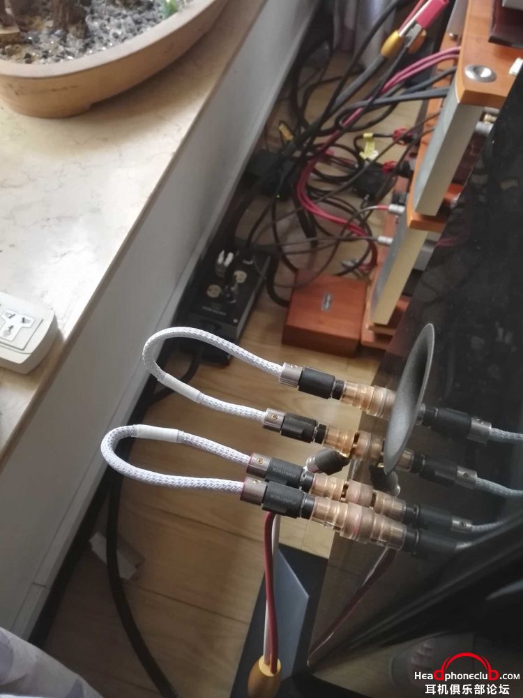

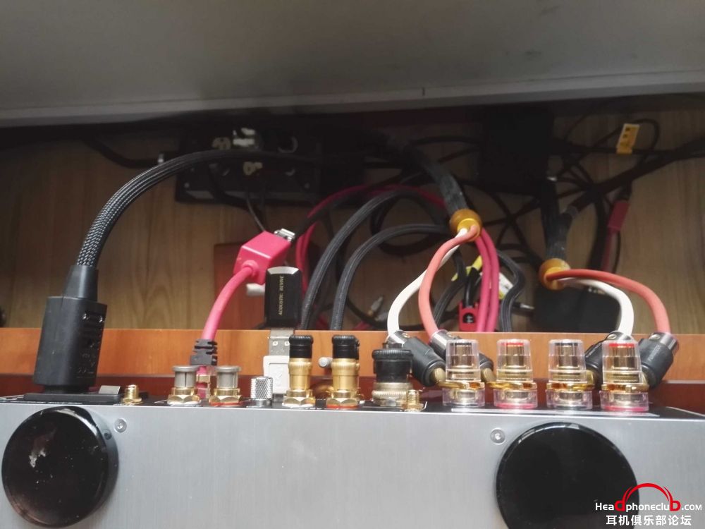

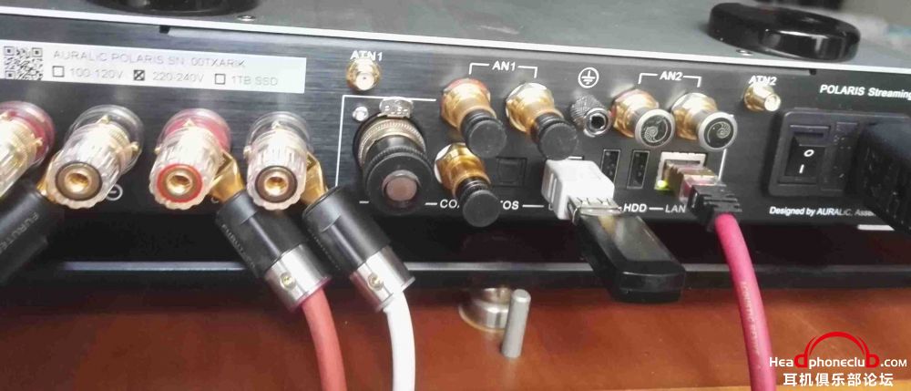

另外一张照片:
本来是rca口那里特写,不过也糊的更厉害,我也懒了,所以就拍张接好线的吧。上面一排4个rca接口分为两组,AN1和AN2,两个接口可以通过主机设置实现不同的功能,目前AN1可以设置成输入和MM唱放输入,AN2可以设置成输入和前级输出,AN1和AN2中间是唱放用的地线接头。下面一排是各种数字接口,从左到右分别是AES/同轴/光纤/USB(以上均为输入),两个usbA口分别接外置解码器和usb存储设备,有线网口。
尾部最左侧是电源接口,保险丝我特地拆开看了下,是一根20mm 5a慢融保险丝。

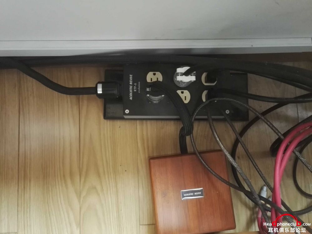

说一下周边吧:

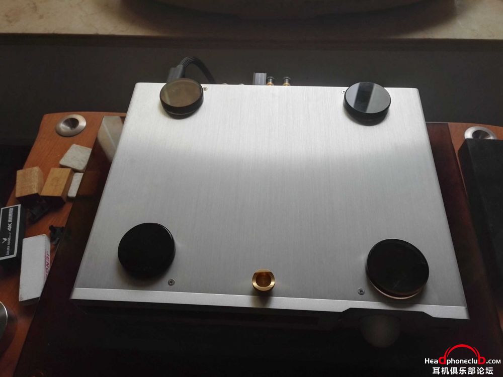

上图可以看到的有:AR烟水晶4片/YEAUDIO 单晶铜喇叭线/AR网线隔离牛/AR XLR防尘帽/卡达斯RCA防尘帽/AR USB防尘帽/AR RCA防尘帽/电源线用的是AR的STANDARD/网线是AR网线/地上角落里还有通过jcat买的台湾ppamod的dlink交换机(换了tcxo晶振)接nas的网线是AR隔离牛+DELA3米网线/AR的evolution排插/AR的大木头盒子/AR的fm电源线做总线(这个停产了,第一代triple C旗舰电源线,带FM后缀的)/YE AUDIO 0号跳线(这个是订制的,所以网上也搜不到)

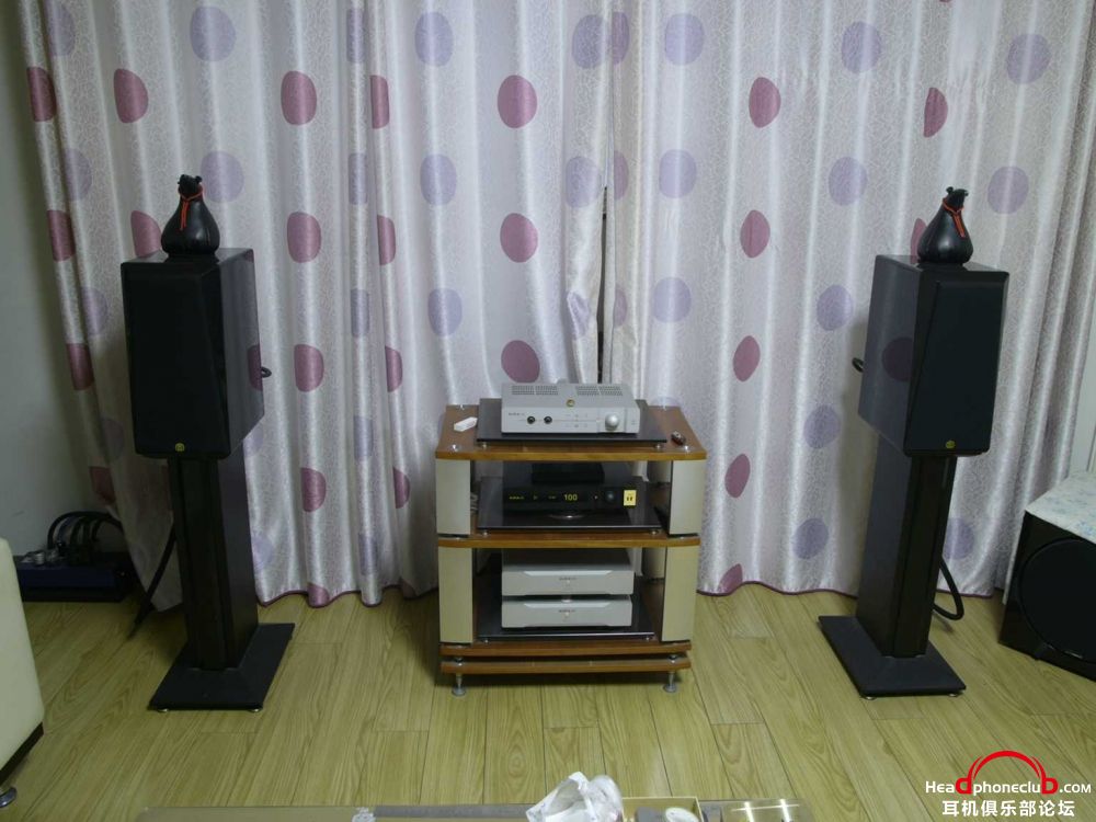

(用一张以前的图)音箱是mbl的311E,上面是mini老鼠,下面是AR黄铜垫片。
