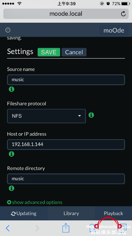

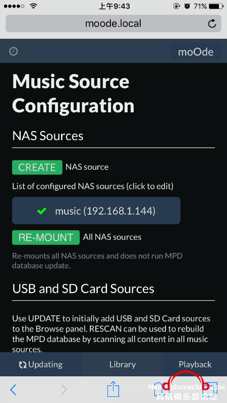

我用的minimserve和JRIVER做库,播放SACD.ISO会卡顿,其他一切正常,请问怎么设置可以访问NFS?
2017-8-18
发表于 2017-8-27 09:29:33 来自手机 | 显示全部楼层
IP和Remote是你的nfs服务器ip和音乐nfs共享名
