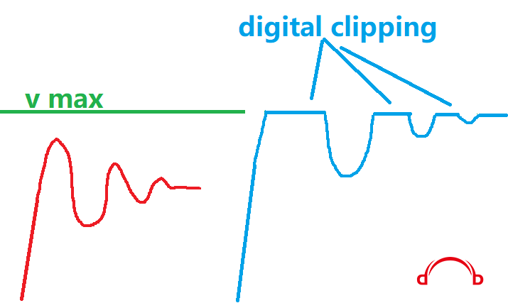

 楼主| 发表于 2017-8-13 22:53:47 | 显示全部楼层
红色曲线就是我的升频算法在处理完方波后的波形,实际输出的模拟信号也是这样。完美的方波不存在的。
我想T+A的那台DAC的compatible兼容模式,内部DSP会做个slow roll off的处理,这样就不会有蓝色曲线那么大的振铃了,这样可以兼容几乎所有后端设备了。
191
2013-3-25
 楼主| 发表于 2017-8-13 23:11:25 | 显示全部楼层
我说振铃未必是坏的。举个例子,我测试过W4S DAC2 SE。9018方案。不确定算法是他们家自己写的,还是用9018自带的。
同样测试方波,可以看到。在100%音量下,很明显的clipping现象,这个不是模拟电路造成的。小音量可以看到完整的振铃。
这样做的方法可以让THD+N很漂亮,它可以把高阶数字滤波把20KHZ以外的信号杀得很干净。所以9018指标很漂亮,实际效果见仁见智。
