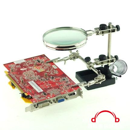

他用的夹具不错 很方便

非常有营养的帖子,收藏了。个人目前装机一般用WBT,做线一般用Jensen,有时也根据焊点类型不同灵活掌握。话说焊接技术在这里面也有很大影响,像86楼这样焊,再好的焊锡也难出好声,最基本的做法也是让焊接部分尽可能多地相互接触,另外烙铁调到合适的温度,普通焊接330-350度比较合适,大焊点适当调高一些,在焊锡凝固过程中一定要稳住,不能有摇动和晃动。

最稳的肯定还是台钳, 但一般情况太废时间, 基本上是松紧带套尖嘴钳夹持, 压线钳当镇子, 剩下交给左手上的技术.
