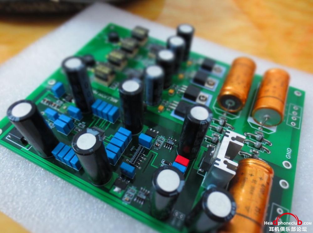

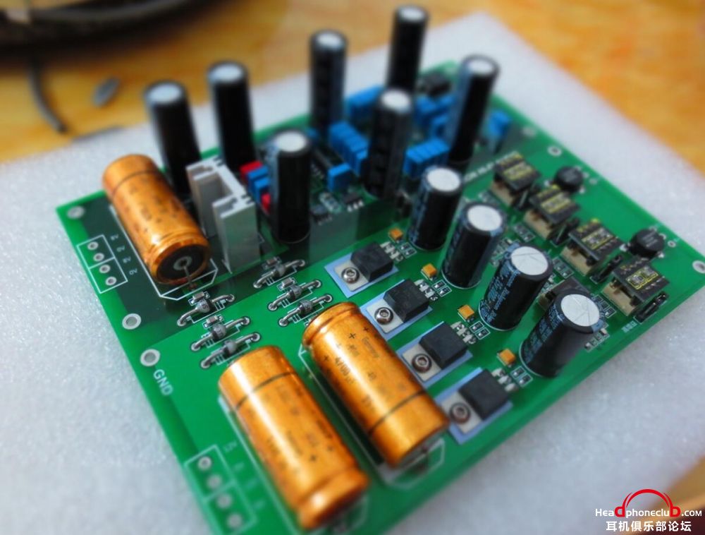

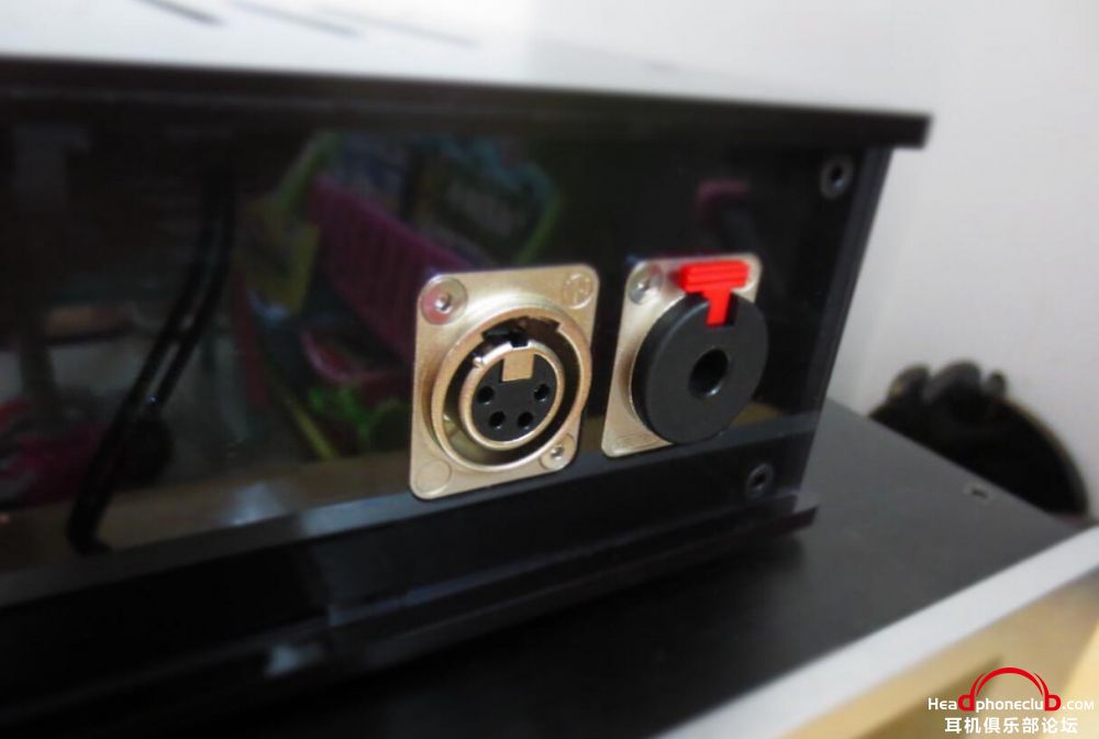

        之前有听说过AKG的线材很差,我是拆开K701之后才知道到底有多差,线芯细,线还那么长,好吧,我几乎可以肯定这货如果改线一定会有提升,便宜量又足,K701绝对是改线DIY的首选耳机。XLR的平衡插头还不知道上哪家买,暂时只能剪掉原线的插头,直接焊在耳放板上玩。
      这次是使用ES9038pro芯片的解码耳放一体板,基于之前的经验,只留了同轴输入,对于没有多少DSD128资源的我来说,I2S插座没多少用处了,DSD64足矣。
      这个平衡输出跟那些市面上的机器不同,任何一相都可以作为单端输出,而不需要在平衡输出之后再来个运放合成单端的信号,所以我这次对于平衡与单端的驱动差别的对比基础还是很可靠的
      同样是推701,相比之下,全平衡驱动明显的更加游刃有余,701的低频表现得非常结实,对比前阵子玩的CORDA主动平衡,全平衡几乎是压倒性优势。由于手上并没有支持平衡输入的耳放,暂时没有测试作为线路输出的效果
      等有空再试试平衡输出推牛,再驱动耳机,可能更有意思

对于K701的驱动,我觉得还是优选平衡的方式吧,差别太大

“在平衡输出之后再来个运放合成单端的信号”,  这个单端信号是不是要差很多了?谢谢!

输出的方式不同而已,适应不同的使用需求和调音需求

4线输出的那种,不是3芯的,晚上到淘宝看看

谢谢! 我有个解码器就是这样的,在平衡输出之后再来个运放合成单端的信号。
我想,用转接线/转接插头,直接 把平衡输出转换为单端信号(不要再用运放),是不是更好些?谢谢!

不可能会更好,这种转换插头只是利用了平衡的其中一相
运放平衡转单端很常见,你也可以用输出变压器来转换,初级接平衡的两条线就行了
