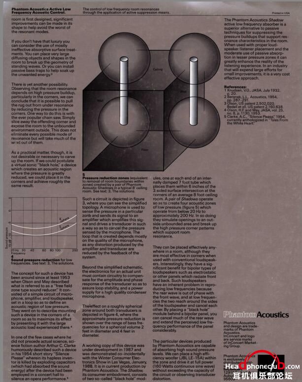

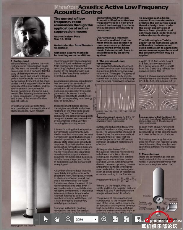

原理很早有 最初介绍应该是1957年HF Olsen的书籍。
然后 比较早期的for audio产品是Nelson Pass 的Phantom Acoustics Shadow 大概是1988年的东西 已经停产很久,有兴趣的可以查查这东西,挺有趣的东西。后来还有个什么功放牌子也有做过类似东西,忘记了。
然后这类东西大概有两个分支
一个是数字dsp处理的,另一个是纯模拟的。(这个其实和耳机降噪的分类类似)
数字Dsp的代表应该是bagend E-TRAP,这个还配软件调。 DSpeaker 的Anti-Mode 8033应该也算这个类别,K+H 有过出过一个O 800 ARAM - Active Room Absorption Module 配给自家Subwood,不过貌似也停了。估计也是属于数字类吧。
模拟类的有Spatial Computer black hole ,Spatial是从Nelson Pass哪里引申过来的。如果看6moon介绍,Spatial的老板说开始玩dsp的方案,后来觉得模拟好。
最后讲讲PSI 的AVAA,这个比较新,看Bob Katz的评测,说是pure analog的.但再认真看了下AVAA介绍,其实是属于混合型,被动物理声学结构结合主动处理,主动处理主要是提高物理吸收,并不是反相抵消为主。所以对听感负面影响更少,说起来,这个和我iTRAP的初期方案类似了。

顺手付一下 Nelson Pass 当年的Phantom Acoustics Shadow 资料当年广告设计得很好,用了等于穿墙了
有意思,感谢分享信息。  发表于 2017-8-19 06:36
