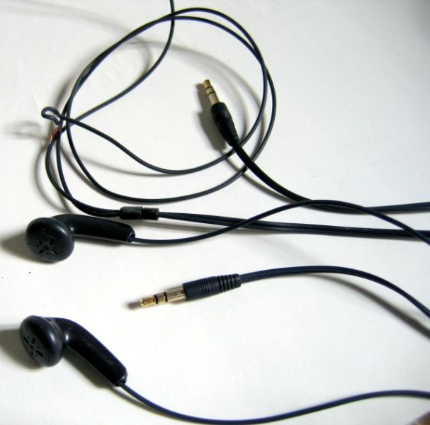

  我的耳塞是艾瑞和mp3配的,时间长了,线材被风吹日晒雨淋汗泡,变的硬梆梆,直挺挺,看来需要换线了。

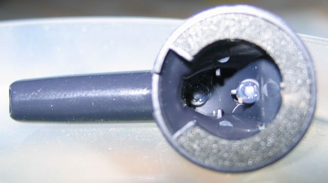

  摘掉棉套,用修表的那种小改锥沿着缝隙慢慢插慢慢翘,劲头要掌握好,要小心翼翼。现在的耳塞,大多用胶粘,胶搞开了,盖自然就能摘下来了。

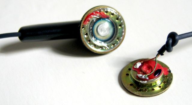

  一般耳塞是按有手柄的后盖,耳塞单元,耳塞振膜,前盖的顺序排列,振膜和单元之间由比头发还细的漆包线联结,而且长度很短,断了的话,不好焊接,即使焊好,也有可能由于焊锡,材料,工艺,熟练程度,经验等,导至耳塞的音色等发生变化,甚至左右声道不平衡。焊在耳塞单元上的耳塞线,打了个结,卡在耳塞的后盖上,省得拉拽耳塞线的力道,直接作用在耳塞单元的焊点上,保护脆弱的焊点。
  打开前盖后,把单元和振膜整体拉离后盖,当然,耳塞线也得跟着走,要不就断了,拉远的目的是便于操作。

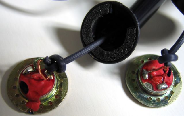

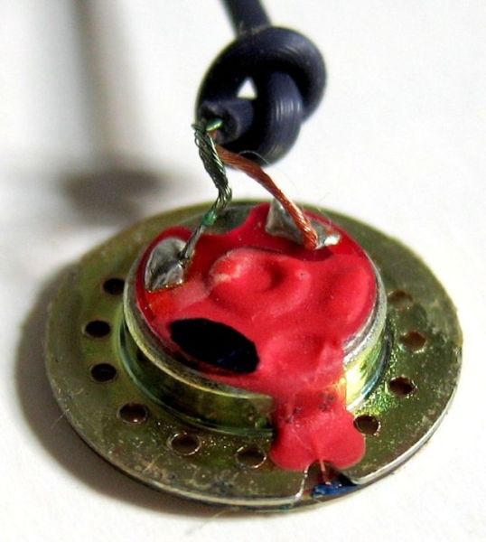

  两个耳朵都搞好后,用热烙铁点焊点,趁焊锡熔化的瞬间,抽掉耳塞线,当然,每个耳朵有两个焊点,焊下一个焊点,在焊另一个,一共要有四次这样的动作,要像摩登时代的卓别林一样,不停的机械重复同一个动作,注意烙铁接触单元的时间不能过长,省的伤害到线路板,甚至单元。
  解开耳塞线的结,褪下耳塞后盖,也就是壳,把新线换上,注意,别把壳左右套反了,要不多别扭啊,大部分的耳塞是左短右长,特别是日韩系的,别错了,在线的近金属丝端,打一个结,大小适中。
  下面是焊接,耳塞线有两个金属线,其中一条发红色的,焊下来时就要记好位置,焊回去时不要焊反了,说俗点就是正负别反了。另漆包线外层是绝缘的,要把线剪短或重整的话,应处理一下,刮了也行。

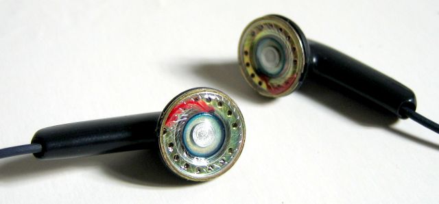

  都搞完了后,一步一步的装回去就行了。
  另,这条耳塞的所谓共振腔,就是耳塞把手上的孔,是死的。为了验证,我又拆了我的mx500,也是死的,难道耳塞倒相孔只是装饰吗?过两天有空时再上传我照的有关照片。我的er4p只有一个孔,可惜不是出气的,是出声的,所以就不拆了。
