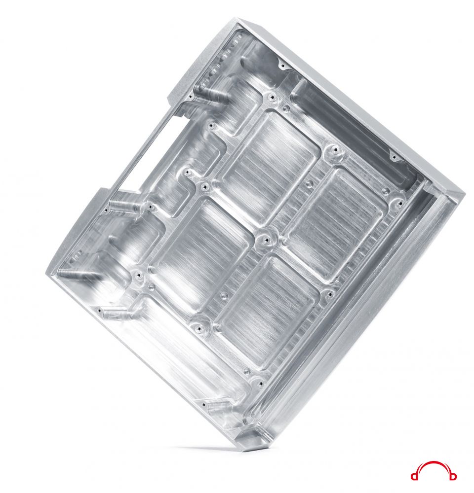

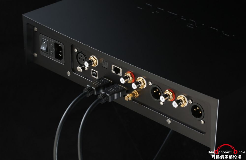

     很多朋友说AURALiC通过G2想进入更高端的市场,这话其实只说对了一半。进不进入更高端的市场,并不是我们想想就能算的,而是要看我们的产品、我们的服务最终反映到AURALiC这个品牌上,到底有没有让爱好音乐的朋友们真正认同。所以对于我们来说,我们没有束缚,我们没有指标,整个公司对于G2系列自始至终只有一个信念,那就是做出更棒的产品,播放出更精彩的音乐。如果我们成功的做到了,那也许我们有机会让音乐爱好者们相信我们AURALiC是一个更有实力的品牌;如果没有,我们还会继续努力,仅此而已。所以我们从G2系列的设计之初,我们就确定了和原有产品完全不同的设计思路:抛开成本的束缚,完全从声音出发,作出最好的产品。比如为了获得更好的屏蔽和抗EMI性能,我们使用了前面板和机箱一体式设计,整铝CNC工艺,而为了更好的整机避振效果,我们重新设计了悬浮支撑系统,四个脚钉均采用悬浮设计;再进一步,为了更好的供电,我们设计了双电源三路供电系统,电源相互物理隔离,各子系统分别供电,获得更纯净的数字信号。这些CNC也好,悬浮脚钉也好,物理隔离也好,分路线性电源供电也好,最后成功的将VEGA G2的背景纯净度提高了80%,纵深声场的表现得到了极大的提高。通过这个简单的例子其实我想说的是,在G2系列上,我们有时候为了达到音色活着音质的某一方面改善,硬件架构的规格以及创新可能就像蝴蝶效应一样可以完全不同,研发的成本也不可同日而语。以至于我们把ARIES G2和VEGA G2实际做出来了之后,我们一开始都不知道他们应该卖多少钱。

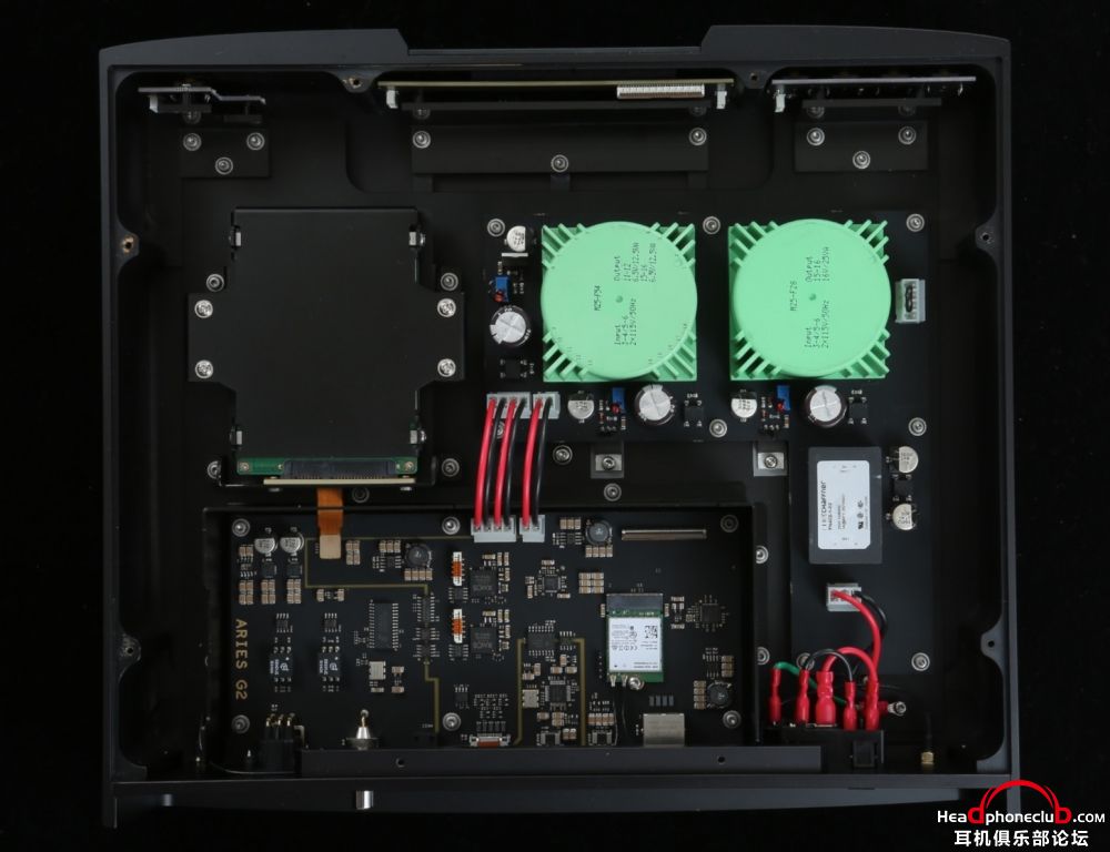

      而ARIES G2则从设计之初就是一切以音质为前提。整个产品架构完全重新设计。首先我们将音频系统和数据处理系统通过Galvanic Isolation物理隔离方案完全隔离开,然后通过两组线性电源分别独立供电,这样就能使得音频信号品质达到了一个全新的高度。我们在实验室试听的时候,可以感受到明显ARIES G2的的低频能够过下潜的更深,音色的透明质感也得到了很好的提升。当然,通过屏蔽以及避振的改善和更高精度双飞秒时钟,还有提升了80%的浮点运算性能使得ARIES G2能够提供非常精致的细节描述与泛音表现,大编织音乐演绎时候的解析度也能够更有效的处理起来。
VEGA G2
     VEGA G2可能是目前全球唯一一台永远工作在Master双72飞秒主时钟模式下的独立解码器了,也是一台真正拥有HIFI设计突破的产物。我算了下其实VEGA G2的 研发时间应该不少于5倍VEGA的研发时间。
     其实在2012年初代VEGA上市之后某人就在想去解决如何消除jitter了。自那以后的几年里,我们经过多种方案测试,最终发现采用数字信号缓存,重整时钟信号的方案在实际的音质表现中更加优秀且稳定,并且为后续的进一步提升提供了一个很好的技术积累。在VEGA G2中,所有数字信号输入(除Lightning Link之外)均会被我们的Tesla硬件平台缓存,这里可以把VEGA G2看作一个数字录音机。VEGA G2的自带的双72飞秒时钟会做为主时钟,对音频信号进行重建。重建后的数字音频信号经过物理隔离模块最后进入DAC的数模转换芯片,最后完成信号转换。
     我这样三句两句话可能并不能讲的很明白,但是这样做的收益的成效是巨大的,也就是将VEGA G2永远工作在双72飞秒的主时钟模式下,成为了一台真正意义上没有任何Jitter从数字信号端输入的解码器,因为所有的数字信号都是以VEGA自己的72双飞秒时钟来进行校准的。在DAC芯片的选择上,因为市售产品并不能完全达到我们的设计目标,所以我们花了大量的人力物力最终定制了一款解码芯片,不断的比较不同方案之间的实际回放表现,最终临近生产才将方案最终定了下来。同时,我们设计了无源R2R网络来控制音量,实现音量控制对信噪比和动态完全无干扰。可能有的朋友觉得这种成本巨高的“继电器”式的纯模拟音量控制模块放在一台解码器上有点奢侈,不过就像我一开始说的,只要音质有要求,成本最后都默默的成了浮云……
针对有前级输入需要的用户(LP唱放/AV前级或者其他)增加了一路RCA模拟输入,模拟输入直接经过音量控制后输出,没有任何中间电路介入。当然,基于用户需要,我们还是开放了前端TESLA硬件缓冲处理平台的播放功能,不过流媒体的播放只能基于网线,同时,因为处理平台主要工作不是播放,所以独立的ARIES G2会提供更好的体验。
     G2系列一个核心就是物理隔离,真正意义上从物理层面上解决了处理器电路产生的噪音对于敏感的音频电路产生的巨大影响,而这个特殊的双向时钟传输技术,物理隔离产生的jitter不会对音频电路造成影响,为了满足设计所需的双向高速高带宽传输需求,我们设计了Lightning Link专有接口。出于方便用户使用考虑,我们设定的线材物理标准是hdmi2.0,无方向性,长度1m以内。但是协议是我们私有的。这种接口提供了双向18G的带宽,不仅满足现在的需要,而且为未来产品升级提供了更多的可能,而基于线材本身的物理标准的高屏蔽和高带宽特性,也会带来更好的声音享受。另外,一根线总是要方便些。

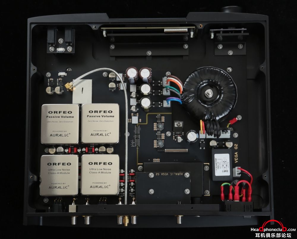

四只ORFEO模块抢眼呀

那根白色的是SMA时钟线吗?

仔细看了看图,那个电路板是怎么链接的,是悬挂在机顶壳上的吗?也就是说电路板是冲下的,开箱是卸底板吧。
来张底板的图片,还有那个悬浮脚钉。

 楼主| 发表于 2017-8-24 22:43:56 | 显示全部楼层
为葳 发表于 2017-8-24 22:30
仔细看了看图,那个电路板是怎么链接的,是悬挂在机顶壳上的吗?也就是说电路板是冲下的,开箱是卸底板吧。 ...
是的。。。底盘图片米有拍过~

只有一个时钟口,可惜了,应该是唯一遗憾,另外价格定低了
- -大实话

发表于 2017-8-24 22:48:19 | 显示全部楼层
G2的时钟就别惦记了,三方的时钟用不了,也不能给三方的设备用
听说是双向的
