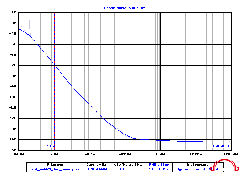

设计很有前瞻性,二话不说上来直接贴相噪图,但是一直不受待见,像玩具随身听一样的外型没人会有欲望买的,即使jitter真的很低,8.3ps   http://www.audiophilleo.com/Audiophilleo1/Specifications

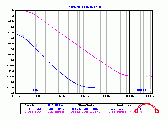

还有手动增加jitter功能,红色的曲线就是开启之后的参数
1hz的相噪比较惨(看多了好晶振的参数之后的感觉),但是也已经比n多界面好了(包括不少火线界面)
注:测试频率都是1hz到100khz,但是carrier不一样(自己看),曲线附近蓝色字的两个hz就是所选择的测试频率(选500-40khz也行,出来结果会好很多),2.8mhz的carrier结果是8.3ps rms,3.8ps是11.3mhz的结果
2.8mhz是spdif的bitrate(44/16),因为要测界面输出的信号(不是测钟),用这个测出来意义大很多
尽管今年还在更新固件,但是硬件一直是那样,我认为这么久了肯定有进步空间的,多年来一直没更新设计

AP1那个测试其实是直接测试输出端口的JITTER,也就是用RCA输出这个端口,内部FPGA内部模拟一个时钟信号然后输出给相噪仪进行的。
因为相噪仪是无法测试SPDIF信号的。
