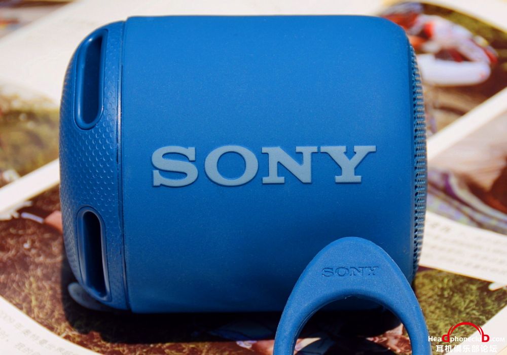

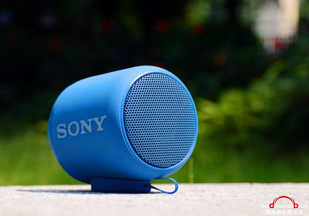

索尼的便携蓝牙音箱大多以方体造型呈现,定位于超便携的XB10则有着圆柱体的造型。得益于迷你圆润的机身,XB10的箱体长度和厚度正好在一手掌控之中,并且机身偏轻质,结合亲肤的塑胶材质,XB10上手的握持感较为舒适,整体质感顺滑。不同的箱体摆放对于声音的体验大相径庭,尽管XB10造型呈圆柱体,但机身的橡胶提环挂件可以充当箱体底座,使XB10能够卧倒摆放,而有了橡胶提环作为支撑,XB10便可在横竖之间任意摆放。总的来说,XB10的外观造型圆润轻巧,圆柱体的造型不但握持舒适,而且整体的机身质感优异。

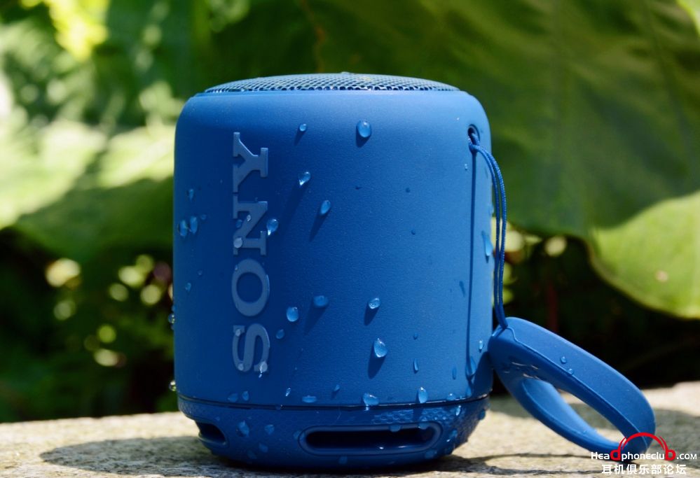

对于售价为399RMB的蓝牙音箱来说,XB10的功能简单实用。除应有的蓝牙功能外,XB10还拥有NFC一触即连、IPX5防水以及3.5mm有线连接等众多功能,并且XB10的续航能够达到16小时的连续使用。值得一提的是,XB10是单声道音箱,对比双声道音箱有明显声音上的劣势,考虑到这一点,我们可以利用XB10的扩容功能,通过前端设备同时连接两台或两台以上XB10,并设置左右声道,以实现立体声效,但前提是拥有多台XB10。随着XB10的扩容,声音听感的体验也会随之提升,如果说一台XB10能让你独享的话,那么多台XB10就可以在室内开一场派对盛宴,当然,派对是需要鲜活澎湃的音效,而拥有索尼独家EXTRA BASS低音增强音效的XB10很大程度的满足了这一需求。

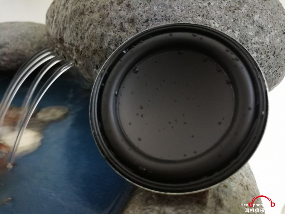

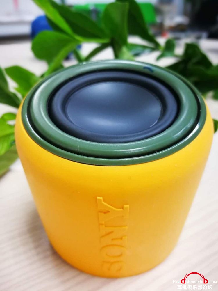

XB10是一款定位室内或桌面使用的入门级玩物,这主要取决于扬声器单体的构造。熟知一款小功率蓝牙音箱的使用范围,就好比挑选合衬的衣服,太大或太小都会影响最终的效果。XB10的使用范围不超过25平米的空间,也就是说,XB10适于小型房间或者卧室使用,而决定这一因素的是XB10所采用的扬声器单体。经了解,XB10的扬声器单体由国内STech(声研)制作,并且STech还为XB10底部提供了增强低音的无源辐射器。通过对XB10的拆解和STech实验室的测试,可以看出XB10扬声器单体的特色是采用了高效的钕铁硼双磁路设计,有效降低磁路失真的同时带来强劲的低频量感,并保证高频声音出色的穿透力。XB10单体扬声器有很高的灵敏度,相较普通的扬声器,XB10高出有3-4dB之多,更易驱动,并且在5W功率输出时,XB10的灵敏度能够达到惊人的90dB,也就是上面所说能够满足大约25平方的空间使用。不仅如此,XB10的单体扬声器还采用双线并绕特殊设计的长冲程音圈,在不增加音圈重量的情况下,声音更为饱满清晰。为了进一步提升低音表现,XB10在箱体底部还增添了无源辐射器,无源辐射器的作用类似于导向管,它是一个被动单元,也可称之为“假喇叭”,但无源辐射器主要用以调节较小箱体的低音表现。扬声器单体的构造对声音的听感有较大的影响。XB10鲜活的声音源自于扬声器的精良设计,如果不太了解这一块的话,那么你只需清楚一点:XB10的小身材有大能量。
