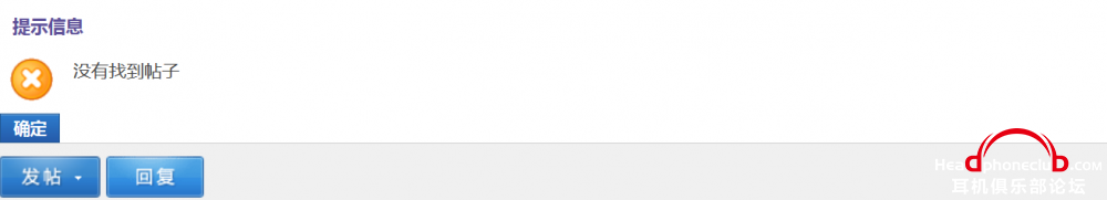

从几个月前开始,我用家里的电脑在这个论坛上发帖、回帖都看不到帖子,点评可以,用其他地方的电脑可以。后来又发现电脑也不能删除、安装itunes,无法和苹果手机、ipad连接。
其他论坛都可以,就是这个论坛不行。
今天重装系统,发现一切正常了,可以在这个论坛发帖回帖了,itunes也正常了。
非常诡异。

点击发表回复后,在回复框上方出现提示信息,一个黄色叉叉,没有找到帖子  发表于 2017-11-15 22:32
今天这个诡异现象又出现,又不能发帖了,11月4日我发过一个贴。  发表于 2017-11-15 18:08

故障时期发帖后,查看“我的帖子”,可以看到我发贴记录,但是看不到发出去的帖子。

我现在换个地方的电脑发帖。下图就是家里电脑发帖后
下图是家里电脑发帖后,在我的帖子里可以看到发贴历史

清理进程后测试。
最近IE都打不开了,刚才我用RogueKiller(必须官网下,国内网站下的都不安全)免费版进行清理,把360chrome(百度得知这是360极速浏览器的进程,奇怪我根本没有安装360极速浏览器,这个进程怎么来的?)和劫持IE主页的进程给清理掉了。清理后,IE能打开主页恢复到微软网站(之前是hao123),这里也可以发帖了。
