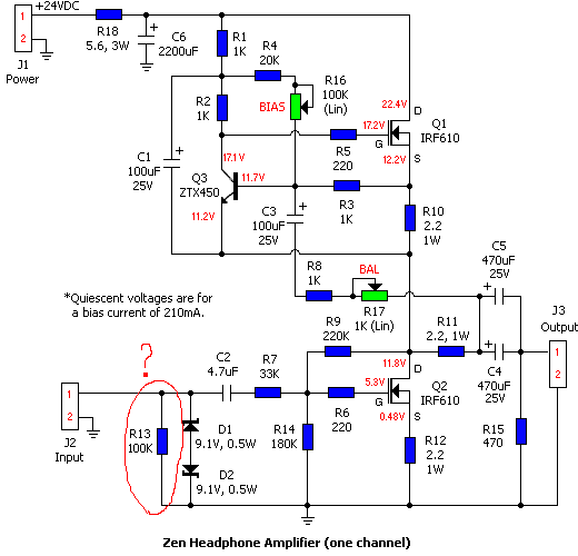

  MINI ZEN不论是我自己设计的板还DIGI01的原板,不上R13 100K的输入电阻一切都正常,各点电压都对,Q2 D=11.2V管子也热, 但一R13上就不行了,Q2 D上升到17--19V,接上信号也一样,有声,一般,而且管子没一个发热的,肯定不对,又找不到原因,弄了好几天,晒太阳了,郁闷.大家帮助

估计是PCB设计的走线有问题吧,不然不会出这个问题。
或者是C2漏电?

C2在电路中是用的无极性电容,用电解替换的时候,一是要注意选择漏电小的品种,二是要注意电解的负极接输入,正极接R7

  C2漏电大,可以等效看成直流短路
Q2的偏置电阻由此改变
原来:R9(220k),R14(180k)分压
加上100k:R9(220k),R14(180k)//(100k+33k)分压
明显可以看到加上100k后改变了Q2的偏置,Q2的栅极偏压下降,导致Q2无法正常导通

多谢各位帮忙,问题确实出在C2上,我怎么也没想到两声道的电容都漏电,要是有一个好使我也就解决了,MKP的电容漏电我是第一次遇到,看来还是经验不足啊.
