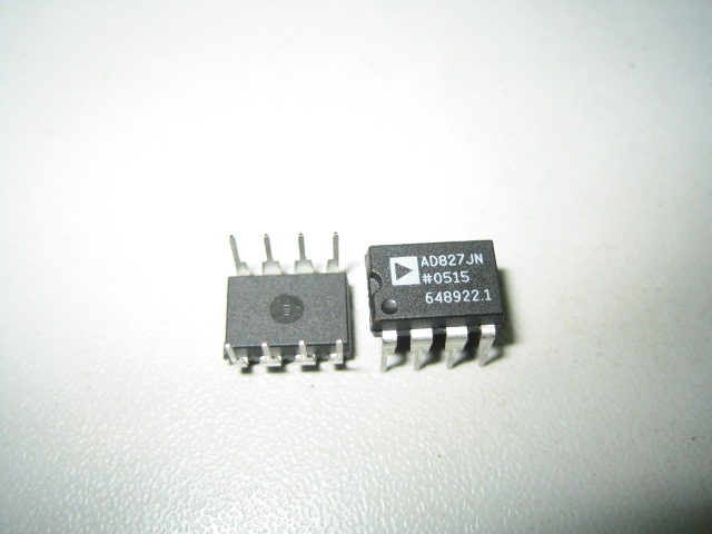

求楼住能不能帮个忙,能不能把那两个运放的背面拍一下发上来?????我这个背面有两个圆圈,其中一个里面有M2两个字。

封装边缘这么粗糙,真极都有限啦。买拆机的可以找他要多几颗来看看,如果编号相同的机会大,那就是Remark的了

一个是06一个是61

圆圈里的字是注塑模号,没其他意义

这个真的是4558吧,
楼主说5532都不如的话!
两年前搞金封的,
要九十好几的价,
有朋友搞IC的,
他说AD827他那边断货快一年了,
市面上哪有什么真货!
建议楼主搞搞OP的么好了!

自己测一下,用pdf的标准电路。上1Mhz方波,看上升沿时延。

真的起码25米以上,什么时候这么便宜了?
从价格上看就应怀疑,再看上面的字,很粗糙了!

在国内销售的大部分产品都是AD公司设在菲律宾(PHILIPPINES)的工厂封装生产的。背面对角处有两个凹圈,其中一个里面写了产地:“PHILLIPINS”是菲律宾产的。
    最简单的方法是用500型(Rx1K档)的万能表测内部开路状态下的内阻。
单位:KΩ
脚   位: 1= 2= 3=4= 5= 6= 7= 8          测法
电阻值:∞=∞=∞=0=∞=∞=∞=1000      红接4脚,黑笔测
电阻值: 6=∞=∞=0=∞=∞= 6=4.8        黑接4脚,红笔测

我买的 陶封的,优惠到55元一枚,还不如塑封的。

  看看我这两颗~~
背后那一圈字是malay
