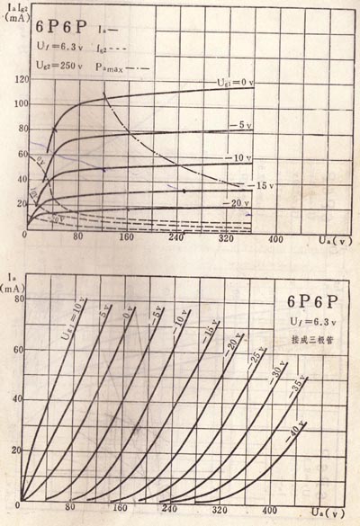

有点资料。
6P1旁热式束射四极管,用于低频功率放大。灯丝电压6.3V灯丝电流0.5A,典型工作状态阳极电压250V电流44MA,此时栅极偏压-12.5V,阴极电阻280欧姆,负载电阻5.5K,输出功率不小于3.8W。
6P1三极管接法的曲线图比较少见,贴一张6P6P的,供参考。可以直接用5.5K的变压器,也可以在2~5K间选择,声音略有差异。
6P1是一只可以出好声的管子,低、中频很不错。其价廉易得、质量可靠。

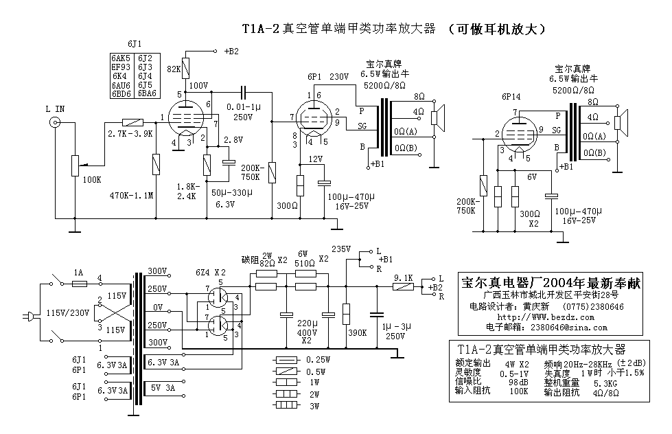

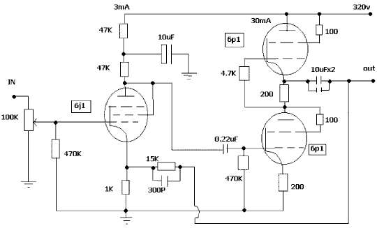

请看看下面几种图,做二房用那张好呢?
我很想做一个蛋鸡的二房,元件都现成的呢,请指点,再次谢谢唐老师!

还有呢

这个

在看看这个!

  算不上高手,也不敢以老师自居。
6n2+6p1或6j1+6p1都可以,用第一张图就行。不推荐没有输出变压器的。
说说你手头有哪些元件吧,还有你的耳机参数,在确定电路。
另外问一句:有电路基础和制作经验吗?

1、负载阻抗大则失真较小,但变压器初级阻抗大则匝数多、分布电容大、影响高频,不能一概而论。如果是买输出变压器的话可以用5K:32(你的耳机使哪一种?),这样三级、四级接法都可以玩。
2、现在我在单位,不知为什么看不到图。我觉得用第一章和最后一张图都可以,指的是电路框架,具体元件参数需要根据实际调整。
3、电路用两级共阴放大,是很成熟的典型电路。6j1+6p1、 6n1\6n2\6n3+6p1都是可以的,建议用6n3+6p1,电路比6j1更简单。
4、6n1/2是最常用的。6j1的缺点是本底噪音稍大。6n3使一只很好的管子,我用的比较多。各种管子只是味道略有差异,并且和电路、工作点有关,不能简单的说那种好那种不好。初学者只要用手头有的做就行了,不必担忧太多,做的好都能出好声。等你对各种管子的表现都了然于胸了,然后才能考虑根据自己的设计意图选管子。
5、你是学电子的,事情就简单多了,多动手对能力提高很有帮助。
6、用两级共阴放大,根据你的电源电压,划出电路图、设定工作点、计算各元件参数,然后把图传上来,大家讨论。http://www.erji.net/read.php?tid=86611&fpage=2
这是我的电路和计算,虽然管子不同而且我的工作点选的比较特殊,但电路和计算方法是一样的。
