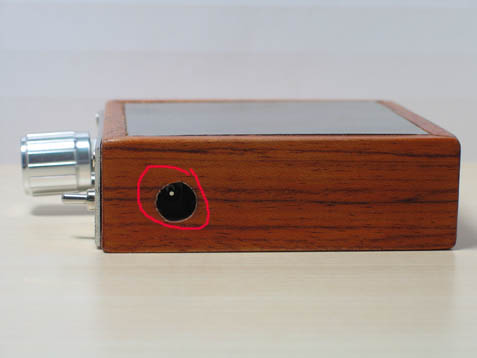

侧面的洞是电源接口吗?

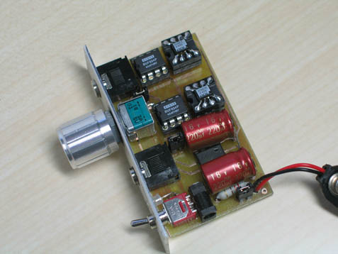

第一个感受-小a的最大失败!!!
  有没有搞错,一开始就说小a的坏话,给我打他 [s:25]  [s:25]  [s:26]  [s:26]
且慢,且慢,听本水慢慢道来,小a固然很好,但它有一个很大的败笔,让它有些难以达到王者之位!!!
  它最大的败笔是什么呢???不是音质,不是电路,而是它的外表设计.是不是有些人觉的小a漂亮了很多,(那些觉的不漂亮的先别高兴)我也觉得很漂亮,但为了漂亮就出现了些问题,所以我这里要说的不是外表的设计,而是关于构件的设计,存在大问题......

首先说的就是这个已经被认出来的电源插口,因为是diy产品,做的有些糙了,但这不是重点,重点在于小a被设计成了抽拉式设计,就是说,电路板是被插入小盒中的,然后再用螺丝加以固定.而盒内缺乏定位机构,这使得在插入电源的时候可能发生接触不良的问题.我买回来没用几次,就经历了一回,虽然只有一回缺让我对它的耐用性在心中打了个问号!!! [s:18]  [s:18]  [s:18]

  然后再看这里的这根电线,由于小a的电池是放在电路板的后面,所以拿出电池就全看这根线了,我现在实在害怕哪天把这根线拉断了呀.虽然其实这根线是很结实的,但是我还要说,耐用性这个问题又让我对小a的爱少了些....
  再有就是这种电池安放的设计,也使得安放电池有些费劲,喜欢拆来拆去的朋友,会感到不方便的(后文还会讲到,大家要注意了!!!)
