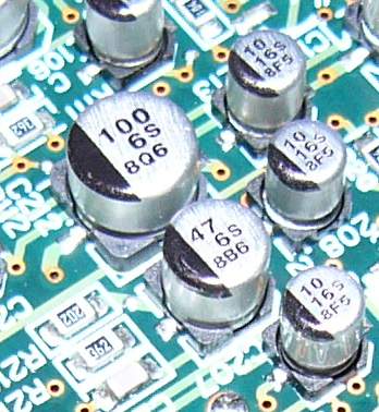

  请问DX:这种电容是什么电容性能如何,要是摩机的话该如何下手,谢谢
2003-1-21
 楼主| 发表于 2005-2-15 19:53:30 | 显示全部楼层
中间的大电容估计是100UF/6V后面跟着的8Q6 8B6是么意思呢?

这种电容都是贴片电容,和一般电容一样。没必要都磨吧,要磨就磨关键的电容。

看来是 贴片式铝电解液电容,性能一般。

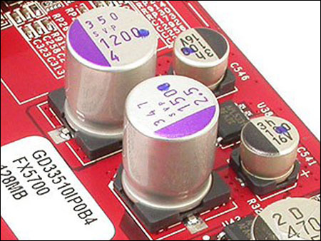

可用 SANYO OSCON SVP系列贴片式铝固体聚合物导体电容(图中紫色的)
或者贴片式钽电解电容替换,两种电容性能都不错。
只要耐压,容量相同就可以了,但这两种电容都很贵,值不值自己看了。

SANYO OSCON SVP系列铝固体聚合物导体电容

这是一个DAT机器里面的,解码用的是1710U,缓冲用的是15218,中间大量的这种电容,听起来音质什么不好,故想摩机,请问海韵兄,这种电容哪里有卖?

  电容的ESR\损耗角等问题是影响性能的,误差倒是不影响很大.
一般好的电容个头都挺大的(同容量\耐压的好的要比差的大不止一倍),而且是用在滤波性能上的用好的电容可以选择容量也可以小很多但是比大容量的不好的电容还要好使的多.
比如TDK X7R的25V4.7U一个就比10个Y5V的35V10U并联好使

我们这边电子市场有整盘全新的贴片式钽电解电容买,只是价钱...
另外也可以在一些费旧电脑板卡上找到。
这些塑料封装贴片式钽电解电容品质极好,再用十年都没问题。
SANYO SVP系列铝固体聚合物导体电容暂时未见过零售的,只在一些新款显卡上见过。
1710U 属于TI公司20bits DAC 音质一般,  看样子大规模换电容,不如把缓冲运放换掉,
可能效果更明显。 如果是耦合交连电容,可以用WIMA  MKP电容,63V的体积较小。

缓冲运放是15218,工作在正负 5v 电压下,准备用JRC 5532换,其他的运放低电压特性可能不好,电容我再找找

换了没用,这种挺好了。有空看看新出的高挡DVD和SACD多是用这种,另外摩机也不是这样的思路。

建议倒不敢,大家讨论一下。换什么不如先换了电源。变压器可以不换,只要不发烫的话,其他的看你有什么零件就先换了。尽量把稳压做细点,我的经验是分两段稳压。其它的照常做。
