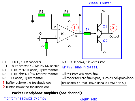

  假如不是想用K-240M来听iPod和电脑真不会留意什么耳放, K-240M用了好多年, 从单位的调音台(以前是EV, 现在是MACKIE)到家里的前置放大器对付K-240M都是游刃有余的感觉, 音量很少需要调到10点以上的, 但接到电脑或iPod上K-240M就象完全没有了生气, 这才留意到K-240M的阻抗。 去年给MACKIE发了电邮索取耳放部分的线路图但一直没有回音, 问过一些DIYER不是说不够电压就是不够电流, 还有说要用蛋鸡的, 调音台可不是什么发烧的玩意啊, 弄个随身耳放伺候K-240M真的就这么难?

发表于 2005-3-11 08:22:35 | 显示全部楼层
并不难,但是纯集成块的会有一定困难。
这里我开了一个讨论,供参考:
http://headwize.com/ubb/showpage ... 40&srch=digi01;
另,中国的DNS转换有问题,可能看不到图片。哪位朋友帮忙补图?

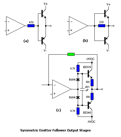

发表于 2005-3-11 10:20:37 | 显示全部楼层
图在这里,最后一张里的电路焊的好精致啊。。。

发表于 2005-3-11 11:31:25 | 显示全部楼层
这个加了晶体管输出的线路,设置在乙类或者滑动甲类,兼顾了输出阻抗和便携机电池寿命的需要。用来推141M都没问题。
