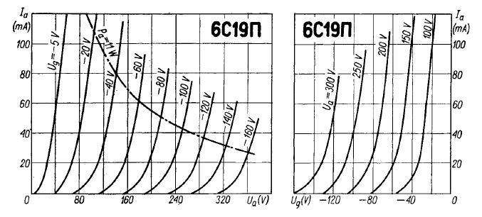

下面是引用leolss于2005-03-18 17:59发表的:
可怕,好像搞反了,应该是增加阴极电阻来减小屏流!栅极电位相对阴极应该是负电位,增加阴极电阻相当与缩小栅极与阴极之间的电位差绝对值,这样根据栅压屏流特性曲线屏流应该是减小的!如果减小阴极电阻反而会增加屏流了,幸亏没有动手不然就适得其反了! [s:36]
哎~~俺都回贴了,不要调了嘛.....你把阴极电阻开路相当于电阻无穷大.这时的屏流是多大?......哈哈哈

呵呵,是哦,当初咋没这么想呢?都把自己给搞糊涂了!
屏流有点大了,电源牛输出才60ma啊,用半小时牛都烫了。

  半个小时~电源牛就烫手,换了吧.你再看看电子管自生偏压的原理,它是阴级至栅级的电压.....呵呵

还得想法子调工作点啊,6c19的曲线图找不到,也不懂分析负载线啊。nnd遇到那么多问题!

6c19的曲线图找到了,大体对照了一下俺的管子工作区域应该还可以哈。

现在剩下最大的问题就是牛的问题了,工作点先不动了(俺也不知道该如何动,等电路图整理好了再请教老师们了),俺的两头电源牛235V输出的电流只有60ma,而电路需要比这多些,牛辛苦些啊!
