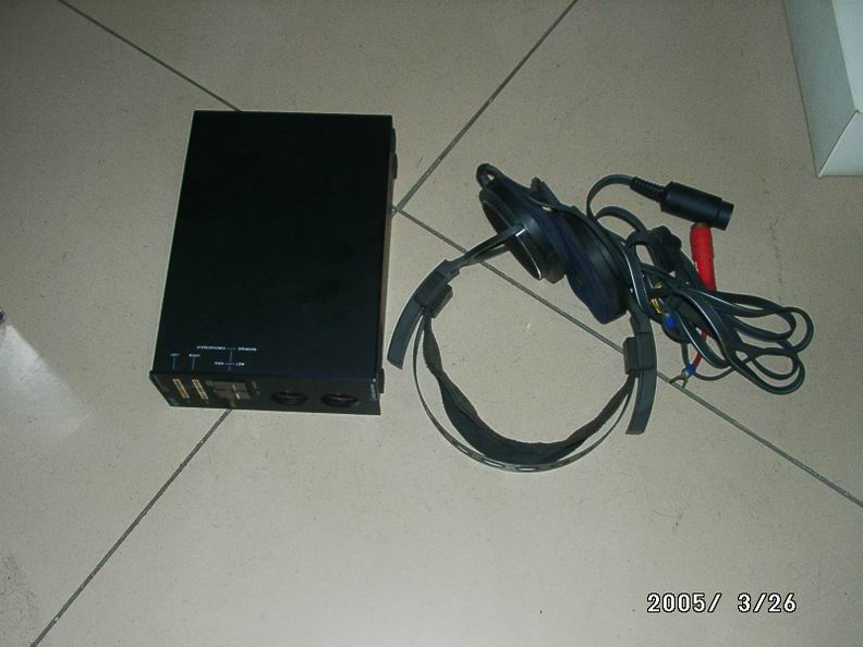

  前几天去了趟广州,有幸在一大哥的引见下,拜会了一位超级发烧友(估计这里很多人也有所耳闻,他的音响系统估计在全国也是首屈一指的!http://www.hifitime.com/ShowPost.asp?id=306),在哈拉子流了一地的同时,更是发现了一件老古董!大家可以看看,呵呵,我可是在网上搜了半天都没找到相关资料

 楼主| 发表于 2005-4-1 14:56:20 | 显示全部楼层
有兴趣的可以到http://www.hifitime.com/ShowPost.asp?id=362看看,我懒得上那么多图了
在耳机大家坛发了2天了,还是没人回应,希望这里能有高手赐教!

发表于 2005-4-1 16:18:47 | 显示全部楼层
  Signet TK33 Electret Condenser Stereophones
Specifications:
Type: Dipolar Electret Condenser
Freq. Response: 10-22500 Hz ñ 2 dB, 20-22000 Hz
Sensitivity @ 1 kHz: 100 dB @ 1V
Total Harmonic Distortion @ 110 dB S.P.L.: 0.1%
Matching Impedance: 4-16 Ohms
Earpads: Porous Vinyl
Cord: 8.2' with special plug
Weight without cord: 7.4 oz.
Weight with cord: 9.7 oz.
Diaphragm: 2 microns thick, high compliance film
Impedance Matching Adapter Dimensions: 5.5" H x 2.4" W x 8.7" D
Adapter Weight: 4 lbs.
Adapter Cable: 3.9' 4 conductor
83
4339
74
74
2003-6-3
发表于 2005-4-1 16:21:08 | 显示全部楼层
呵呵,在ebay网上找到的。是铁三角造的哈。

发表于 2005-4-1 16:31:50 | 显示全部楼层
驻极体单元的耳机,很少见的一种发声方式,属于耳机中的另类。
估计声音不会好,而且驻极体的振膜是永久极化处理过的,随着年代久远会慢慢性能减退。只是作为一个稀奇东西藏着好玩罢了。
