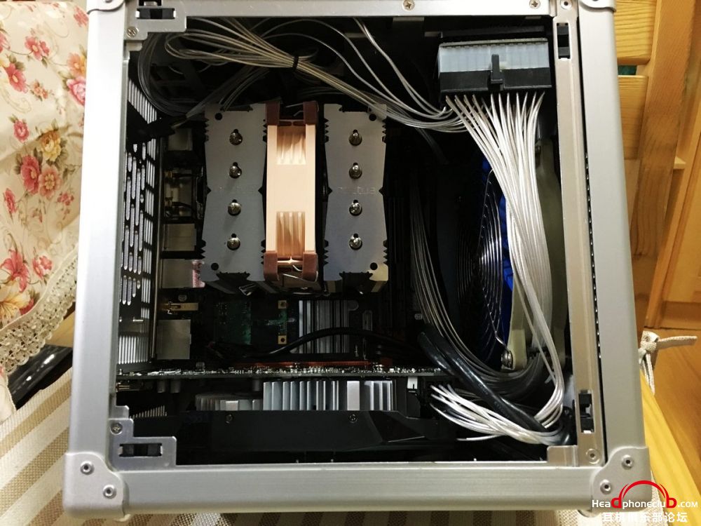

最近把PC的机器适当的升级了一下,换了个好点的cpu风扇,确保稳定的条件下超到4.7G用,显卡更新到了gtx1060,总体性能基本够用,这台小机器用来DSD升频还是非常流畅的。

如果考虑播放音乐,建议楼主不要考虑电脑超频,不要考虑机内风扇,降频使用可能效果更佳。DSD软解码,目前CPU主频能力只会过剩哦

无风扇楼主的配置要炸……
