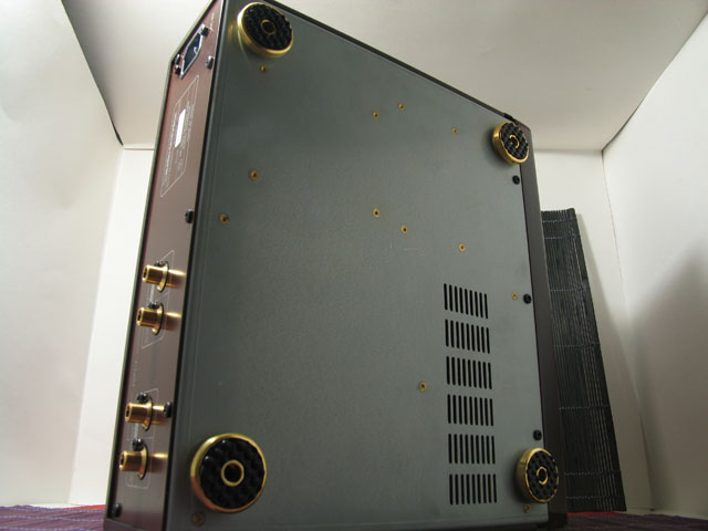

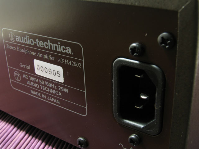

很发烧的脚垫!还是我的第905台!呵呵!!各位!问题来了!!看见有两组RCA输入了吗?一个是DC,一个是AC,其原理我大概懂一点,一个是从0周反应,一个却是家了个电阻,大概从20周开始反映!具体听过一下,AC给人一听就很华丽的感觉,但久了却觉得很累,DC比较真实平和,比较耐听!有没有大侠真正知道着两个插各有什么作用?用在什么场景??谢谢拉!!

发表于 2005-5-10 21:51:47 | 显示全部楼层
ac是藕荷电容输入
dc是没有偶合,如果你音缘有偶合,就用dc。否则安全第一还是用ac。

 楼主| 发表于 2005-5-10 22:06:41 | 显示全部楼层
那问问大家,是不是如果在DC的情况下如果已经达到烧耳机的临界点,耳机一般已经大声到受不了拉??

发表于 2005-5-10 22:34:09 | 显示全部楼层
看不懂你的问题,怎么叫烧耳机的临界点?
w1000的最大承受功率高达2000mW
而HA2002的输出功率在32欧负载的时候是1200mW x2
你还担心烧么?

发表于 2005-5-10 22:40:11 | 显示全部楼层
大概想明白了你的意思了,就拿EW9来说
其输出声压是105dB/mW
最大承受功率100mW
烧毁的时候声压超过123dB,这个声压相当于在你耳边放炮

 楼主| 发表于 2005-5-10 23:26:13 | 显示全部楼层
这是不是说:只要我控制音量,接DC是最好的是不是?是相对安全的是不是?

 楼主| 发表于 2005-5-10 23:28:30 | 显示全部楼层
那是否说明这个AC基本没有用了是不是?只要我一直在监测声量的大小?

发表于 2005-5-11 11:19:59 | 显示全部楼层
赤兔兄说的对,ac可能是加了耦合元件。dc direct,是直接耦合。
