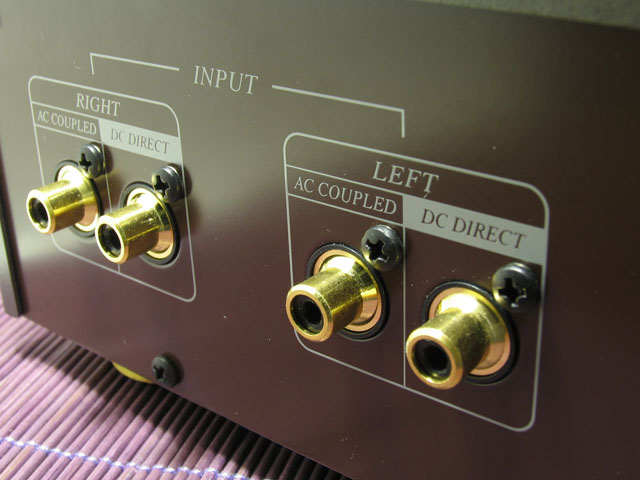

发表于 2005-5-11 11:46:40 | 显示全部楼层 |阅读模式
  兔子说ac是藕荷电容输入,dc是没有偶合,音质最好是DC,如果你音缘有偶合,就用dc。否则安全第一还是用ac.而且因为是直流输出,当耳机经过DC输出烧毁耳机可以是没声音,iLLogiCo说: 而就拿EW9来说其输出声压是105dB/mW最大承受功率100mW烧毁的时候声压超过123dB,这个声压相当于在你耳边放炮.
到底是怎么样的呢?难道一般1W以下的CD机和CD随身听都不能满足安全的要求吗?CD机参数上没有表明他的直流输出吗?(我不太会用万用表,就算我测出来了,也不知道怎么才算是危险),AC,DC到底应该在什么场合下用?
跪谢各位的回答!!

发表于 2005-5-11 11:59:00 | 显示全部楼层
不管是dc,还是ac,信号都要经过耳放放大部分的呀,耳放里面肯定有耦合机制不会让你的耳机口有直流输出的啦。所以多余担心。
ac输入肯定对声音多少有影响,所以很多人都喜欢直接耦合。不过如果信号输入电平过大,耳放不易控制。ac输入可以更好的控制信号,比如加入电阻或者输入牛对输入信号进行电平变换。对信号进行衰减等等方式。

 楼主| 发表于 2005-5-11 12:02:55 | 显示全部楼层
leolss说的跟我对DC,AC的听感基本类似啊!!!那就是说,AC,DC只是一种类似调相的玩法,安全方面基本没有什么问题(就算我接的是小耳塞)拉?

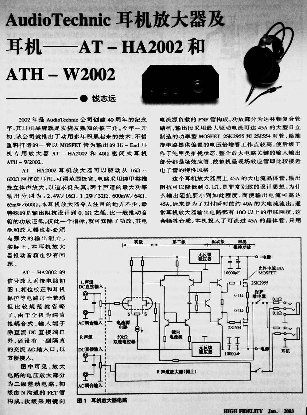

找了些资料给大家看,AC,DC之间只差个电容

 楼主| 发表于 2005-5-11 12:47:42 | 显示全部楼层
iLLogiCo,你能把你图片上的那些文字全给我看看吗??我很想看!!

发表于 2005-5-11 13:13:36 | 显示全部楼层
摘自2003年1月的高保真音响 作者:钱志远
